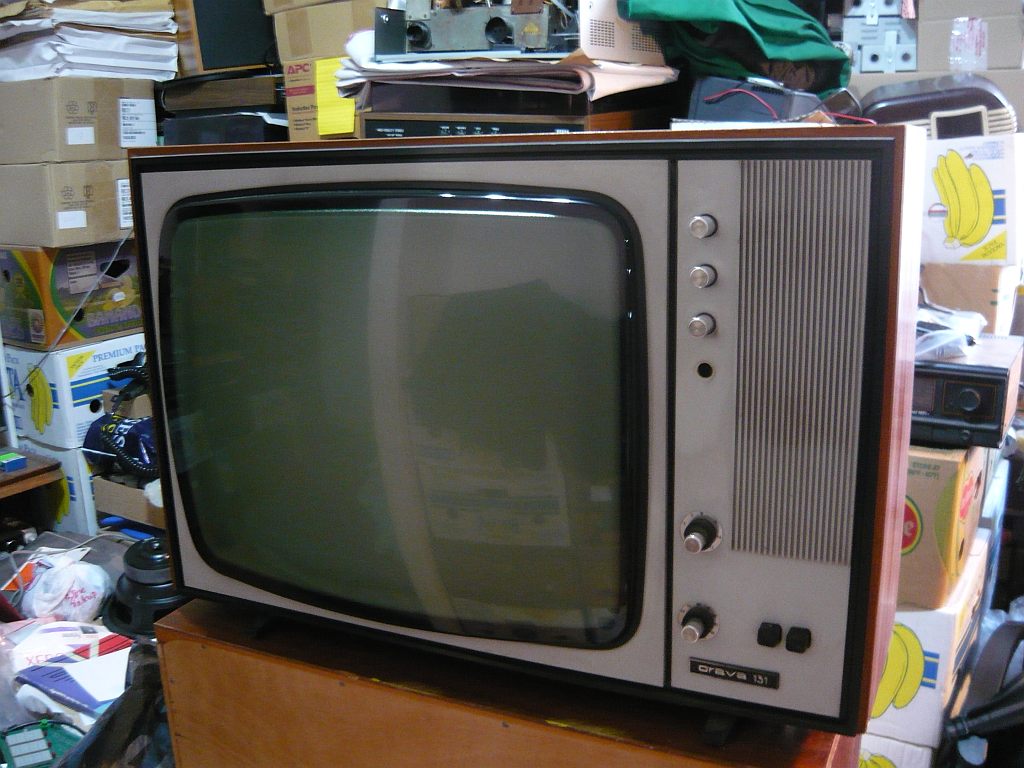

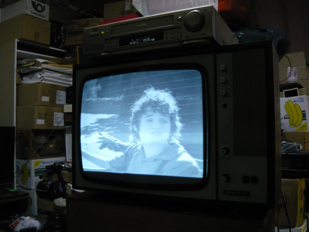

Orava 131 bohužel chybí zadní stěna. Je úžasné že se dá takovýto přístroj uvést do chodu po těch letech, a to byl dodneška skladovaný v kdovíjakých podmínkách, pravděpodobnost že byl v obýváku používán dodnes je téměř nulová. Zde 3 kondíky a šlape.

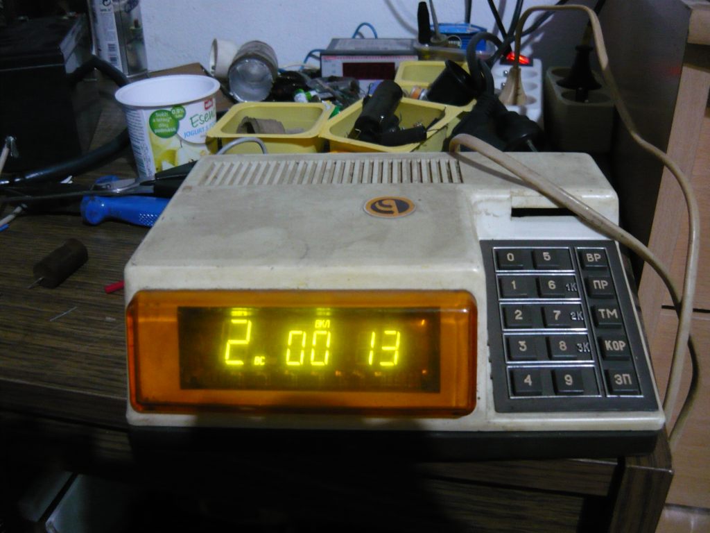

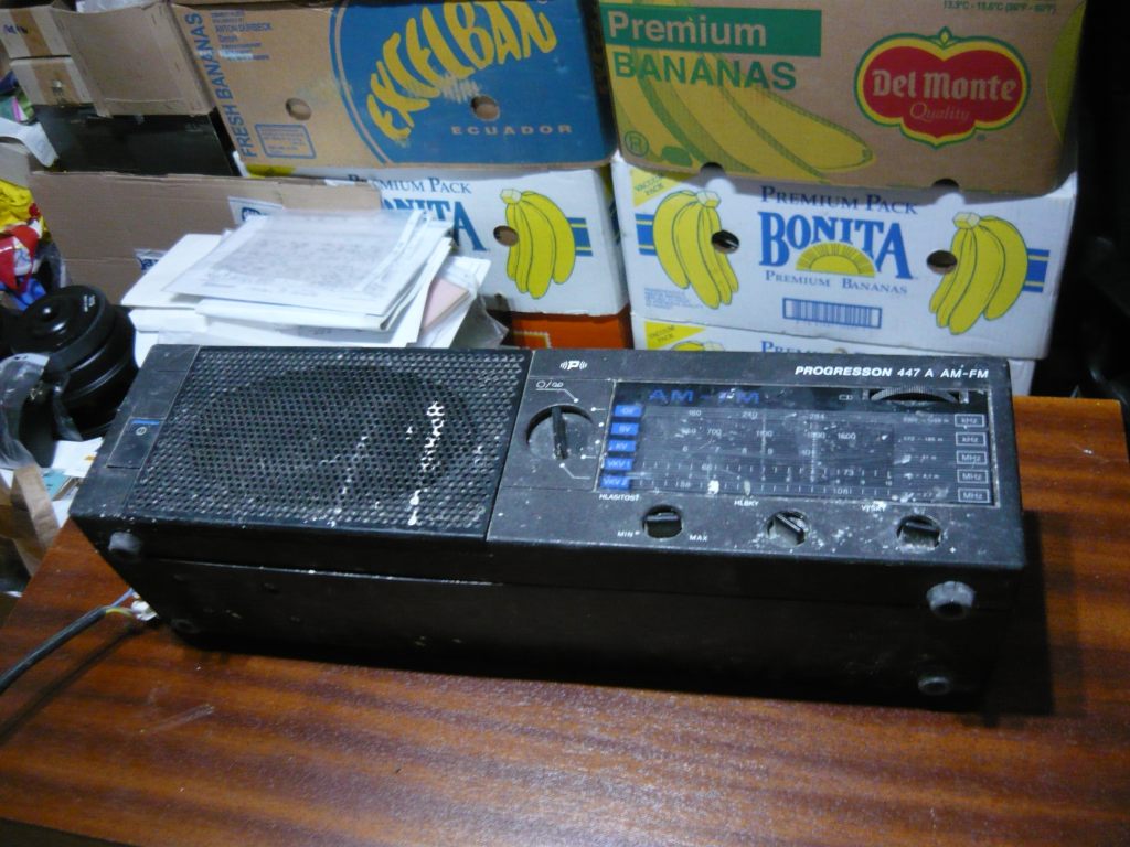

dále zajímavé hodiny, asi s budíkem, a Slovenský Progresson poslední verze co již není Tesla.

Na té Oravě ještě dořešit (opravit) zhášení zpětných běhů a je to super.

Tam nereaguje jas, to bude stejná závada jak ty zpětné běhy. Potom ještě vyměnit pár kondíků ve vertikálu a mělo by to být v pořádku.

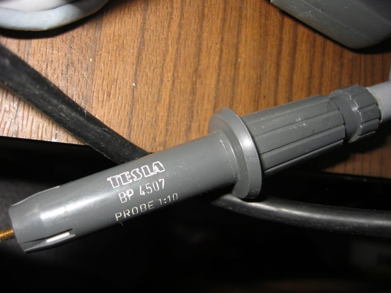

Včera jsme z guče kabeláže vyhrabal sondu TESLA BP4507 Bohužel ji nějak nemohu vygooglit abych zjistil k čemu je a do kolika je MHz

Střelím od boku, že mohla být určena k BM 450, ten je 2x50MHz, údajně replika Tektronix 585A.
Viz. katalog (v jazyce německém):
DSAGER000647.pdf (strana 19.)
(druhý odkaz, kdyby ten první nefungoval)
Pro vstupy 16 až 45 pF, 1MegaOhm.
(Nemusí mít platnou revizi.)
