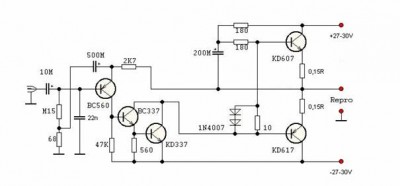

Tak si skuste nebo spočtěte, jakou zátěž to snese vůči zemi a vůči napájení, vy chytráčkové. Bez kondu, samozřejmě. Bootstrapový kond si klidně nahraďte napěťovým zdrojem. Hned uvidíme jak kdo vidí.

A jak se to projeví na proudovém zesílení ze vstupu konce, kde žongluješ s betou ?

Po stavbě několikáté TW120 a s celo-Si osazením KD607/617 mi začalo dost vadit, že je celý, bezvadně sestavený zesilovač takový, řekněme "nervózní". Někdy stačilo jen přiblížit ruku k volnému vstupnímu konektoru a okamžitě to podle hořících výškáčů i BM370 šlo do silných vf kmitů. Tehdy ještě vysílala nedaleká Topolná, redukovaným výkonem jenom 2x650kW na 270kHz.
Vidlák s trafopájkou, PU120 a BM370 teda tenkrát zkušebně vzal malý keramický kondík 33pF, naletoval ho přímo mezi C-B prvního tranzistoru a bylo definitivně po jakékoliv nervozitě.
Od té doby jsem ten kondenzátor a se zcela stejnými účinky dával i do TW40, s jakýmkoliv osazením, jejichž majitelé-stavitelé si stěžovali na záhadně odcházející výškáče v bednách.
Podobný opatření /pár desítek pF mezi C-B/ se mi už předtím osvědčovala u různých variant předzesilovačů a zvlášť u ZV korekcí typu Baxandall.
Ten kondenzátor, zapojený na úplně stejném místě, se v hodnotě 22pF o několik let později objevil ve všech třech variantách TW140.
Bez něj všechny TW140 zdivočí dost podobně, jako jejich předchůdce, koncový TW120.
A i celkově je celá řada TW140 už líp zabezpečená proti indukci vf rušení a následnému rozkmitání, než kterýkoliv jiný model.
Zajímavý může také být, že v Auře Z1 ten kondenzátor už není a ani nikdy nebylo potřeba jej tam přidávat.
Ale Aura má úplně odlišnou topologii desky, všechny spoje v koncových stupních i mezi zdrojem a zemní spoje jsou na ní o dost kratší a širší, než na deskách TW40/TW120/TW140.

sinclair píše:Ten kondenzátor, zapojený na úplně stejném místě, se v hodnotě 22pF o několik let později objevil ve všech třech variantách TW140.
Ano a ten kondenzátor je tam principiálně blbě, protože supluje "tvrdost" zdroje pro bázi, protože zpětná vazba pracuje při Společné Bázi vstupního tranzistoru.
Měl by tamm být 100-470pF přímo na zem, aby to mělo dobrý účinek na celkovou zpětnou vazbu.
Pohled na provedení vstupu konce TW140 je důvod k poblití :roll:

Stejně tak bych pěkně prosil přesněji vysvětlit funkci toho přidaného 33pF kondenzátoru mezi bází a kolektorem T301.
Jakou že to supluje "tvrdost" zdroje pro bázi? A proč tím prokazatelně zvýší celkovou stabilitu celého koncového zesilovače i odolnost proti vf?
A zda čistě náhodou, místo těch Tvých tvrdostí bázových zdrojů, ten malý kondenzátor jen nezavádí lokální nfb pro hodně vysoké kmitočty ve stupni s T301.
A protože je celý koncový zesilovač obtažený smyčkou hlavní nfb, co končí v emitoru T301, tak jestli náhodou stabilita stupně s T301 nezvyšuje i stabilitu koncového zesilovače jako celku.
A taky to, proč ten kondenzátor v TW40, TW120 není, v TW140 už ano a zase v Auře ne.
Zapojení jsou principiálně i funkčně úplně stejná, liší se čistě jen topologií plošných spojů a pár nepodstatnými detaily.
Přestaň laskavě všechny nazývat hlupáky a vysvětluj.

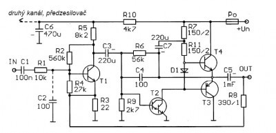

Tady je jedna chuťovka přímo pro Tebe, je z AR5/77 z rubriky R15, tedy pro ty nejmladší, zde konkrétně pro děcka od 12 let:
https://uloz.to/file/ofKt2hMIG7WA/tw-ar577-r15-pdf
Zbytek jsem si půjčil ze strany 4 tohoto tématu.
Zvláště působivá je varianta 2x150W, kterou inzeroval v kterémsi modrém PE pan Vlček.
Díla neznámých mistrů jsou podobně zajímavá, zvláště ta s KD602 na budiči.
