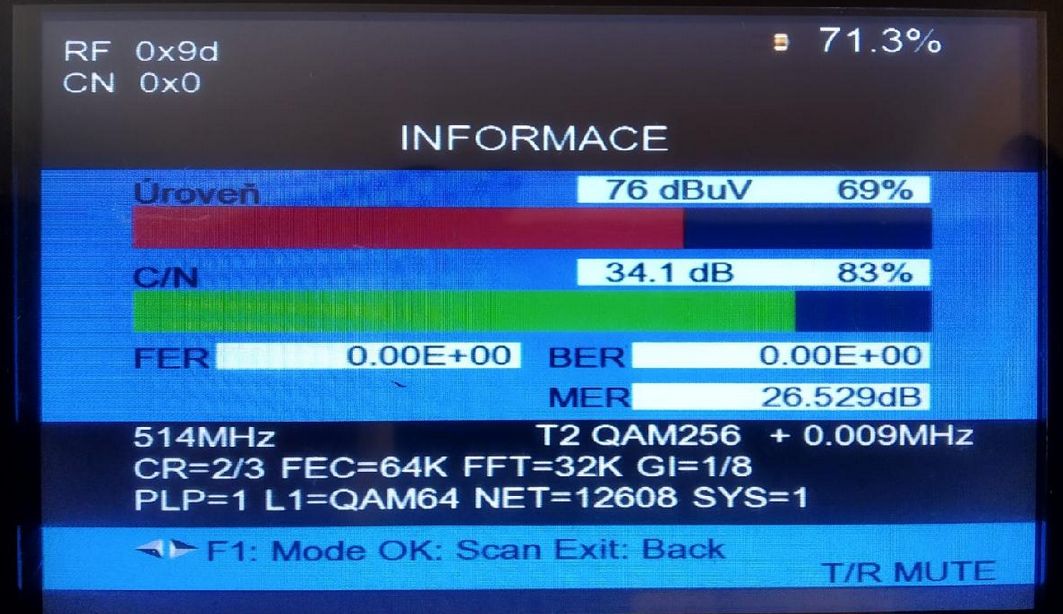

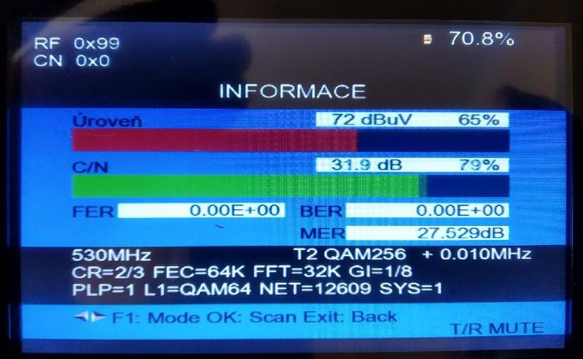

Komentář k Cryptobox 702T mini
Mám několik přijímačů 702T mini a u jedné instalace vidím problémy při přepínání MUX. Anténa přijímá Praděd (v ČR jak víme je bohužel SFN)
Pokud přijímač zobrazí MUX11 (multiplex ČT) naladěný z kanálu 26 běží stabilně bez jakýchkoliv výpadků. Přepínání v rámci MUX11 je v pohodě a okamžitě je zobrazen obraz jiné stanice v rámci tohoto MUX
Přepnutí na MUX 12 (nova+ prima) z kanálu 28 je vše také OK, běží bez problémů bez výpadků. Přepínání v rámci MUX12 naprosto v pořádku
Přepínání MUX11->MUX12 bez problémů, načte obraz do vteřiny
Přechod z MUX12 -> MUX11 hlásí žádný signál, někdy po přepínání v rámci MUX11 naběhne, jindy hlásí žádný signál i několik minut. Když naběhne obraz, pak v info oknu vidím indikaci signálu 98. Jinak zobrazuje 0.

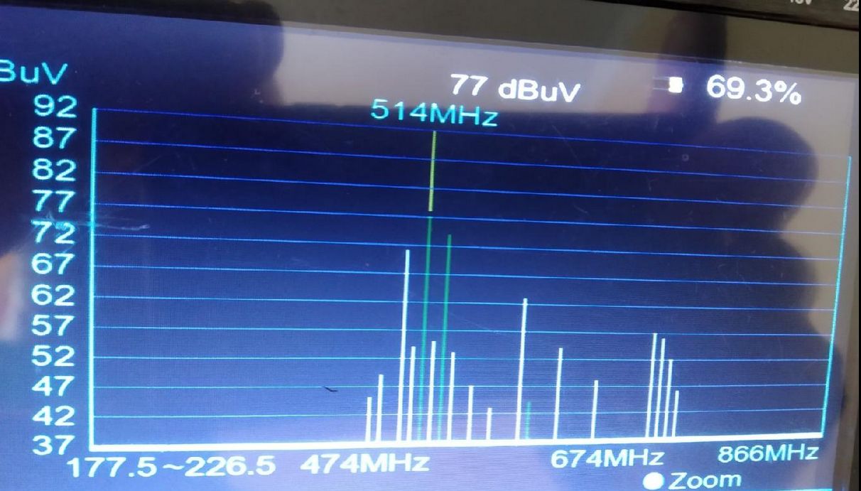

Mám "poloprofesionální" měřák Pro Finder, ukazuje vše v mezích normy pro oba MUX signál cca 75dBu, C/N větší než 30 , MER nad 25 a BER 0 pro oba MUX. LTE je vyfiltrováno, žádný další rušivý signál ve spektru nevidím. Info z měření na vstupu přijímače přiloženo. Zařazení útlumu 6dB (12dB) pro vyloučení saturace nepomohlo. Nejsem schopný zjistit pre echo (ale pokud po naběhnutí běží, hádám že tohle problém nebude)
Vyzkoušeny tři verze FW (původní 1.15.21068 / 1.15.21475 / 1.15.21540) všechny se chovají identicky. Mezi změnami FW bylo provedeno tovární nastavení a nové ladění.
Na stejném svodu LG Tv běží a přepíná bez sebemenších problémů (32" letošní model).
Nějaký tip co může být příčinou?
Jinak fw 1.15.21540 umí zapnout a vypnout přes HDMI CEC Samsunga UE32D55xx a UE32C6000 řadu. S LG plackou 47" cca 4 roky starou funguje snad jen zapínání..

Kvicala_r
Příspěvky: 3528
Bydliště: Haná / N.J.
#355 Příspěvek od Kvicala_r »
jopo166 píše:Kvicala_r S takim meradlom ty ten problem neodstraniš...
Vím, že mu chybí měření ECHO, alespoň to ukazuje celkem slušně dBu / CnR / MER / BER.
To co umí echo stálo 45k + (bez DPH). Nedělám to profi a o těch omezeních vím.
Tak mi prozraď čím to je, když víš že ten měřák stačit nebude. Jsi si jistý, že pre-echo se uplatňuje jen při přepínání mezi MUX a v rámci jednoho to nehraje roli?
