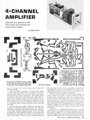

#349 Příspěvek od sinclair »
Nejdokonalejší zesilovač, který jde celý postavit úplně zadarmo, z poshrabovaných KC-KF-KFY-KD ze šuplíku bastlíře 45+, už byl dávno vymyšlený.
Mnohokrát vyzkoušený v Américe i tady, není třeba na něm potřeba dělat žádné další úpravy. Chválil ho i P.D. a to není žádný tetřev.
Hraje "na blbý káefka" skvěle, je klidný jak želva, když se dodrží země a poslechnou rady ing. Hanzlíka z RK1/1975.
Do napájení ±25V a výkonu cca 50W/4R není třeba žádný tranzistory vybírat na Uceo. Snad jen orientačně betu, vybrat ± stejný dvojice do diferáku. Když bude z čeho, dá se i párovat, ale je to zbytečný.
Nejlepší střelci vyhrabou někde KCY39/KCY40 a osadí si je s vějířky na místa budičů, nebo klidně i na všecky pozice :D
Následně vychází lacino i zdroj - dají se v něm použít laciné kondy na 35-40V, netřeba vybírat či párovat koncáky. Vějířky na budiče, diody apod. byly hafo v čbtv i btv modulech i jinde...atd. atd.
Dá se to postavit opravdu skoro zadara, co dům dá.

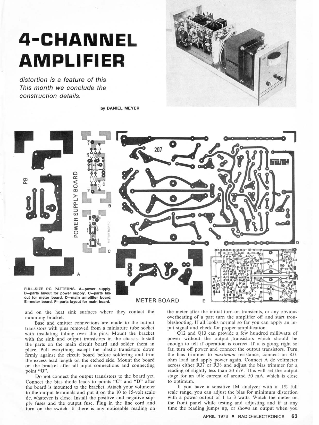

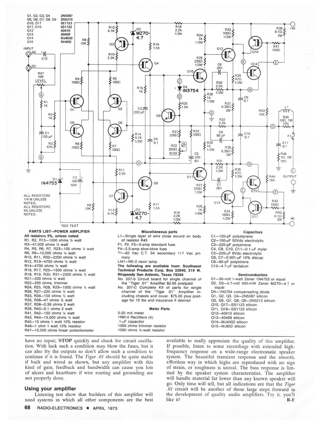

Kdo vládne ENG, může si přelouskat Meyerův originál. Origoš schéma, původní osazení i klišé stejného plošňáku, jako je v RK, tam jsou.
Lze to najít v Radio-Electronics 4/1973 str. 62,63,68 a pokračování je v RE 5/1973 str. 39,40,41,42.
K tomu jsou docela užitečný ještě poznámky v manuálu ke stavebnici bývalé americké firmy SWPTC. Prodávalo se to jako stavebnice SWPTC Art.No. 207C.
Original Tiger .01
Original Tiger .01

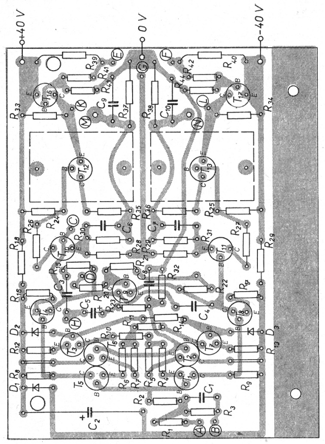

Origoš klišé a osazovák

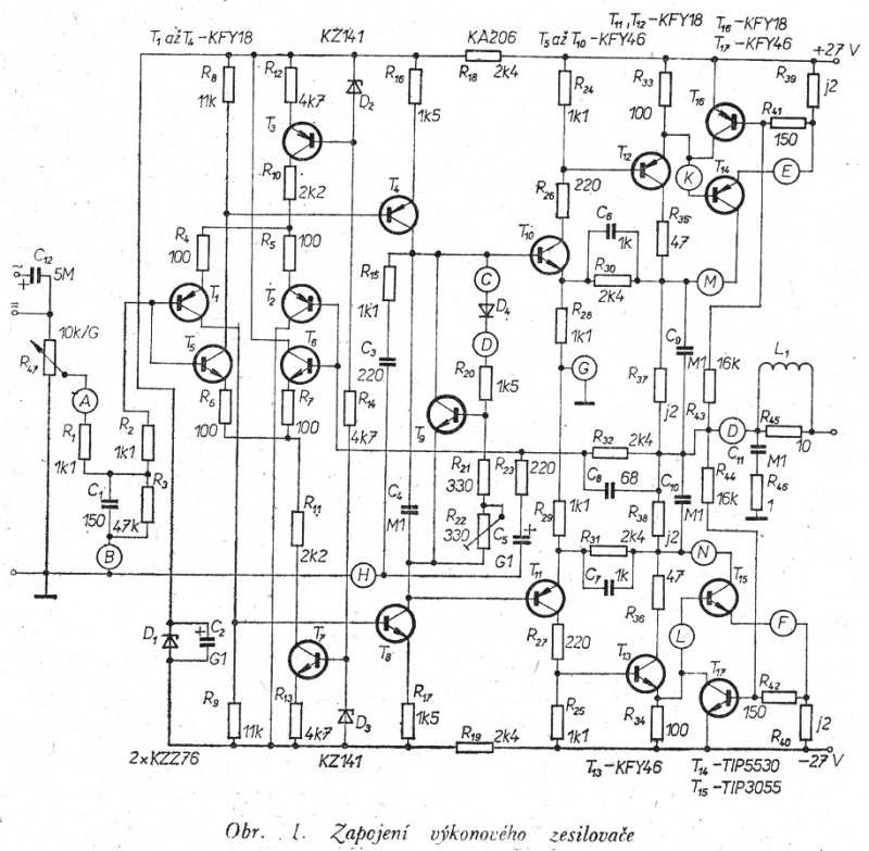

Ano a proudovou ochranu tak, že se přetahuje s budičem udělá akorát magor. O úrovni těch, co to jako stádo opisují nemluvě :roll:
Z pochopitelných důvodů se koncáky pomalu odbuzují.
Dost nedbale provedená teplotní stabilita.

A co účinnost, tu to má na hovno, ve větvi 2x0,2R a TIP3055 buzenej přes 47R, se zaručenou betou 20/4A poctivý 2,4R, dohromady 2,8R z napájení do 4R.
Příspěvky: 14452
#355 Příspěvek od masar »
To zapojení ochran "tahá" za oči. Proč to tak, sinclaire, musí být zapojeno? Proč to nezapojili do báze předchozího tranzistoru (Q12,Q13)? :wink:

#358 Příspěvek od masar »
Hmm...takže sinclair neví...
Asi se na to zapojení dívá jako na svatý obrázek.
:wink:
#359 Příspěvek od sinclair »
A nepoví! :twisted:
Příspěvky: 14452
#360 Příspěvek od masar »
Jak by mohl, když neví.
