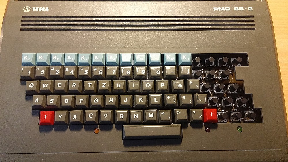

Asi 15 kláves bolo nefunkčných a tá klávesnica nešla nedeštruktívne rozobrať pre vyčistenie vodivých častí, tak som sa ich zbavil a dnu som osadil mikrospínače s dlhými oskami. Avšak, majú vôľu a tak majú tendenciu sa otáčať. Stále lepšie ako mať ten stroj neschopný úžitku.

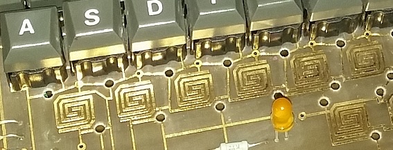

Neviem to porovnať s Consulom, ktorý som tu nemal, avšak tu tie knoflíky boli zasadené do plastových soklov. Každý sokel mal naspodku 2 tenké uhlopriečne "cuplíky", ktoré boli napevno zaliate cez diery do DPS, teda bez zničenia nevyberatelné.
Medzi soklom a knoflíkom bola tenká pružina, aby sa tlačítko vracalo hore, lenže o elektrický kontakt sa starala iba vodivá guma, ktorá časom degradovala a rozpadala sa, bola nevodivá, alebo naopak, začala "lepiť". Aj ak by som na spodok tej gumy dal alobal/Cu fóliu, stále by som musel to tlačítko upevniť naspäť na DPS a to už jedine prilepením, keďže tam tie sokle boli zaliate cez tie "cuplíky" - zase hrozí, že lep natečie na fóliu a už nebude dobre vodivá, alebo zalepí komplet celé tlačítko nadurch a nepôjde stlačiť už vôbec, alebo sa nebude vracať.
Úprimne, nemal som na to chuť ani nervy to riešiť, a náhradnú klávesnicu som nemal, takže som priamo na styčné "osie hniezda" DPS osadil mikrospínače.

Podle nixdorfovejch fotek je to zjednodušenina tý Consulky = místo magnetu má vodivou gumu, místo MH1SS1 má jen meandr plošnýho spoje, ale vršek s tím pérkem je na pohled stejnej. Těch Consulek jsem měl v půlce "davadesátek" několik v rukách vyřazenejch, vesměs kvůli nefunkčním některým klávesám, u kterejch nikdo v dotyčný inštytůci neuměl vyměnit vyčuzenýho švába s Hallem. Podle stupně degradace se dalo odhadnout, kdo kterou měl v kanclu - jestli sekretářka, nebo řiditel ...

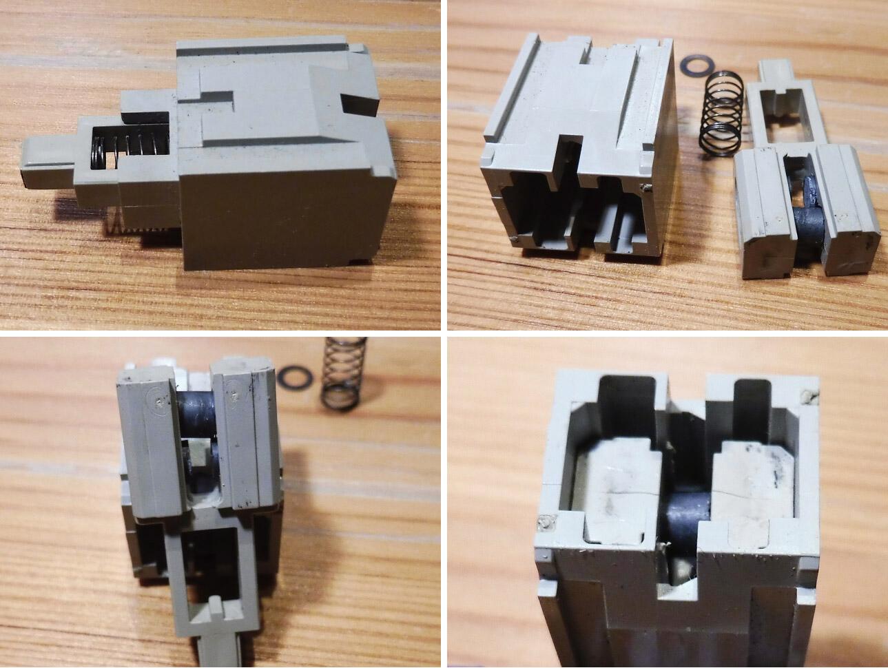

Vyčuzenýho švába s Hallem jsem v Consulu nepotkal, ale vyklepané magnety dost často, byly tam čtyři, vždy dva proti sobě, horní proti dolním opačně pólované zjevně kvůli spolehlivějšímu přepnutí. Ten plast časem začal degradovat a dole praskl, takže magnety se uvolnily a šly k sobě, o ten MH1SS1 zadrhávaly. Oprava kapkou chemoprenu nebo vteřiňáku to řešila.
Přikládám fotky jedné takové klávesy, i ta prasklina (a vyjetý magnet) je na tom vidět.
Ale je to z modelu, kde ty klávesy nebyly uchycené v DPS, ale v plechových účkách, byl to jeden plechový výlisek vcelku na DPS. Stačilo šroubovákem odpáčit, celou mechaniku klávesy vytáhnout ven, opravit a pak ji nacvaknout zpět. Když klávesa fungovala opačně, stačilo ji zase vyndat, otočit o 180° a vrátit.
Zkušenost zřejmě velela zachovat snadnou demontáž a výměnu.
A hmatník se nasadil nakonec.
Mechanika klávesy Consul pro Hallovy sondy MH1SS1
