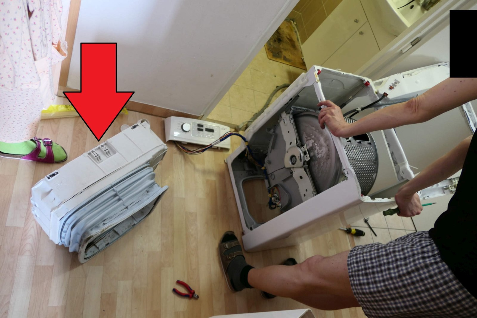

Brandt BWT6410E v provozu od roku 2016 do 2021. Kazilo se čerpadlo a rezivěly plechy všude možně...
https://get.google.com/albumarchive/103 ... Lk7L9DlFMR
https://memristor.rajce.idnes.cz/Brandt ... _teardown/
Návrh konstrukce je víceméně dobrý, asi francouzský tak z roku 2002. Bohužel, kvalita výroby je jenom průměrná. Betonové závaží je schované ve vrchní části vany, označeno červenou šipkou. Moc šťastné mi to nepřijde, těžiště je proto zbytečně nahoře a pračka je tak hlučná.

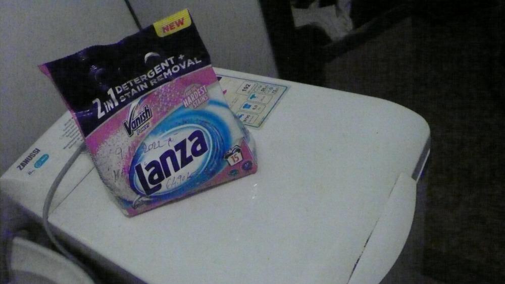

Synci a děvuchi! po ukončení pracího cyklu Zanussi Lindo 100
zůstane značný objem prášku v dávkovači pod horním deklem
čímž se účinek výrazně sníží a tak. Změnil jsem tedy značku
(prášku) no a sypu rovnou na buben...

Občas to chce propíchat ty dírky, co skrz ně prší voda na prášek.

No já myslím - nedostatečný tlak vody na úrovni 10. patra paneláku
no a zkrátka - pračka nepropláchne dávkovač prášku, ale, může být
i jinak...
