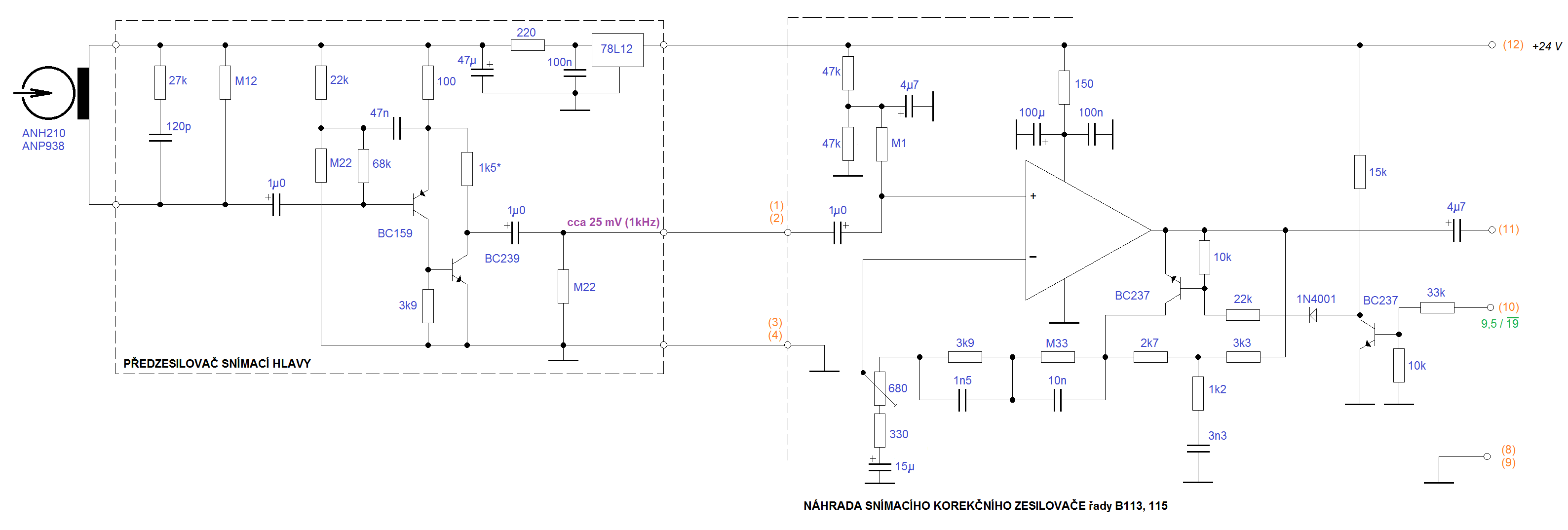

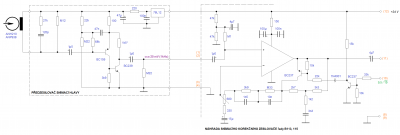

S cim bych ale potreboval pomoc je ta nekdejsi Hillova myslenka postavit pidi snimaci zesik k B115 a strcit ho co nejbliz hlav. Zkusil jsem neco spatlat v simulatoru a chci poprosit Hilla/Unicorna aby se na to podivali a pripadne to poopravili.
Jen jsem dorovnal některé hodnoty součástek, protože jsem pro přepínání charakteristik nepoužil přídavnou korekci připojovanou do příčné větve zpětné vazby, ale zkratoval jsem část větve podélné. Musel jsem to přizpůsobit snímací hlavě ANH210 a postarat se, aby měla snímací cesta jako celek pro obě rychlosti charakteristiky co nejpřesněji kopírující snímací charakteristiky původního zesilovače v B115. Pravda - ne tak úplně: charakteristiky zesilovače nemají tak zdůrazněné výšky, jako v B115. O zdvih se stará paralelní rezonance hlavy.
Podotýkám, že tento zdvih nastává už před vstupem zesilovače (kdo pamatujete pupinaci vedení, tak to chodí na stejném principu), čili jeho potlačením se úměrně potlačí i šum. Stejně to nepotlačuji úplně, devatenáctka má až 1,7 dB převýšení na 16 kHz proti původnímu zapojení, na devítku jsem tomu nechal převýšení o 2,5 dB.
A bylo potřeba doplnit jeden invertor, aby se korekce podle rychlosti přepínaly tím signálem, který už v B113/115 je.
Dal jsem tomu trochu štábní kultury, aby to schéma bylo čitelné a popsal vývody podle čísel pinů konektoru v původním magneťáku.
Tak tady to je.
Samozřejmě lze jeho přechod c-e nahradit obyčejným mechanickým kontaktem, to je ale v konstrukcích s elektronickými přepínači poněkud nepraktické.
A asi by šlo i oprásknout korekce z původního zapojení modulu S v B115, s těmi tranzistory se to nabízí, přece jen po nich požadujeme zisk na stejném kmitočtu o 24 dB nižší, než původně. Ale vazební odpor R5||(R6+R7) podstatně ovlivňuje horní časové konstanty (už po výměně R7 za 1k8 kvůli snížení zisku o 10 dB se charakteristika pro devatenáctku nevešla do předepsaného tolerančního pole a na devítku to dopadlo ještě hůř, přitom hodnoty ostatních součástek korekčního členu nešly lineárně přepočítat).
Určitě moje zapojení nejsou ideální, ale, když jsem stále vylepšoval a zpřesňoval, nechal jsem vyměňování součástek, když se začaly loupat plošňáky, ať nemusím leptat nové. To už obvykle stejně dál o moc vylepšit nešlo (a slyšitelný rozdíl žádný).
Ale, jestli si s tím chcete někdo pohrát aspoň v simulátoru, prosím.
Hlavně šlo o to, aby operák použitý v korekcích byl s dostatečně velkou rychlostí přeběhu, málo šumící, běžně dostupný, ať nemusím shánět nějaké AD nebo OP. To tehdy byl B082D, ale líp by posloužil NJM4580, k němu jsem se tehdy nedostal. Ten jsem používal až později do korekčních zesilovačů pro MM přenosky místo NE5532, je pinově kompatibilní.
A nejspíše by se osvědčil i do modulu S místo tranzistorů. I bez předzesilovače.
Pak už zbývá jen maličkost - případná indukce předmagnetizačního kmitočtu do snímacího kanálu zjištěná při funkci TAPE. Výrobci to obvykle řešili odlaďovačem buď hned na vstupu, častěji až za prvním stupněm.
Odporové děliče v bázích zajišťují jen to, aby při přivedení +24 V tranzistor spolehlivě otevřel i bez kolektorového napětí, ale tam, kde emitor "sedí" na nějakém potenciálu kladném vůči zemi, aby se na přechodu e-b neobjevilo větší napětí, než průrazné (tedy větší, než 6 V). V B115 se to týká tranzistorů T1, T2 na základní desce, ty spínají signál z modulu Z k záznamové hlavě.
V každém případě střídavé napětí na přechodu c-e má jen zlomek amplitudy výstupního signálu, takže tranzistor poslouchá jen to, teče-li přechodem b-e řídicí proud, nebo nic.
