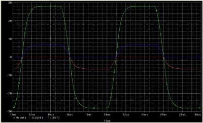

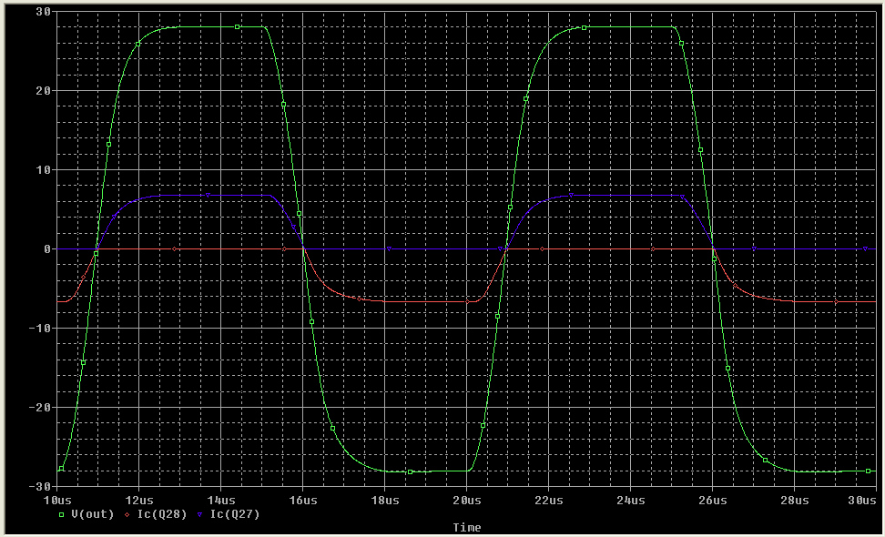

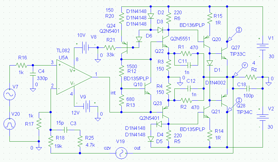

Dexan nasimulovaný z hnoje a 100kHz obdélník do 4R, ani památka po příčném proudu, šířka pásma 300kHz i výkonová, pod 2V ztráty k napájení, klidový odběr pod 30mA, zkreslení 0,01% při 100W/4R, 10mW až 10W pod 0,001%, dokonalá teplotní stabilita.
Přestože jsou konce v B-čku, tak přechodové zkreslení je téměř neměřitelné :)

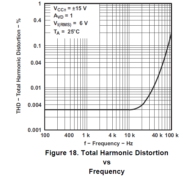

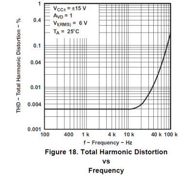

Kontrolní otázka: Když se v té simulaci zapojí pouze a jedině samotinká TL 082 bez jakýchkoliv dalších obvodů, s jednotkovým zesílením, do mírné zátěže např. 2 kOhmy, jaké to ukáže zkreslení ?
Ptám se proto, že celý zesilovač je ve zpětné vazbě toho operáku a těžko si představit, že konec v B-éčku do 4 ohmů bude mít menší zkreslení, než samotný operák, který to celé řídí.
Navíc v tom zesilovači pracuje se zesílením 20, takže se dá předpokládat zhoršení THD oproti jednotkovému zisku.

#366 Příspěvek od danhard »
Operák pracuje výstupem do zdroje proudu, tudíž výstupní stupeň operáku pracuje v A třídě, takže bude záležet až na tom, co se naměří.
Takovej obrázek, kde není uvedená ani zatěžovací impedance je v tomto případě celkem na nic.
Při optomalizaci zapojení pracuji s konkrétními harmonickými.
Kromtoho operák nepracuje se zesílením 20x, ale 5x a 4x je zesílení konce.
#367 Příspěvek od sinclair »
Zpravidla je THD udáváno při Rl≥2kΩ a jednotkovém zesílení, ve většině DS.

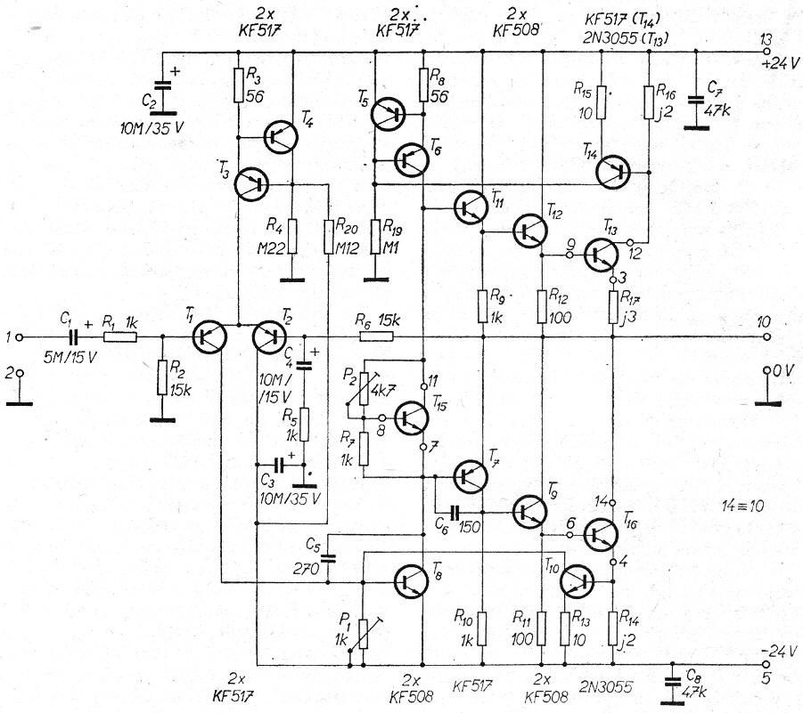

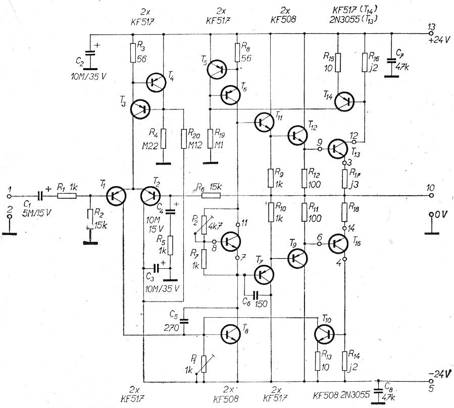

A mně se zase líbí tyhle. Mám tři prdele káefek, čtyři kádéček a skoro žádný diody nazbyt :twisted:
Ten druhý se mi ale líbí víc, protože je víc nakřivo a má blbě označený dolní koncák :twisted:

Danhard: dobrá, všechny připomínky beru. Simulace je skvělá věc pro optimalizaci zapojení, dají se vyzkoušet mraky variant, sledovat trendy při změně hodnot součástek atd. Ale výsledné THD se nejspíš pozná, až to někdo odbastlí v reálu. Zvlášť, pokud simulace ukazuje tisícinu %, tam už hraje roli všechno možné. Samotný návrh spojů (ať už PCB nebo vrabčí hnízdo) to může snadno zabít.

Použij si tam co chceš, tohle byla simulace z hnoje :)
Dobře fungující simulace je předpoklad toho, že to bude dobře fungovat v reálu.

sinclair píše:A mně se zase líbí tyhle.
Účinnost na hovno, budeš rád, když se dostaneš z výstupem pod 4V k napájení.
S nízkým klidovým proudem přechodový zkreslení jak sfiňa :)
Mizerná rychlost přeběhu, resp. když to tam vnutíš, tak příčný proud konci.
270pF cb rozkmitu a na vstupu žádný vf filtr :roll:
Ono to na výstupu do 4R ani víc jak 18W nedá, pojistka je nastavená na 3A.
Dexan s tímto osazením a tvrdým +/- 25V napájením dá do 4R před limitací 70W :D
