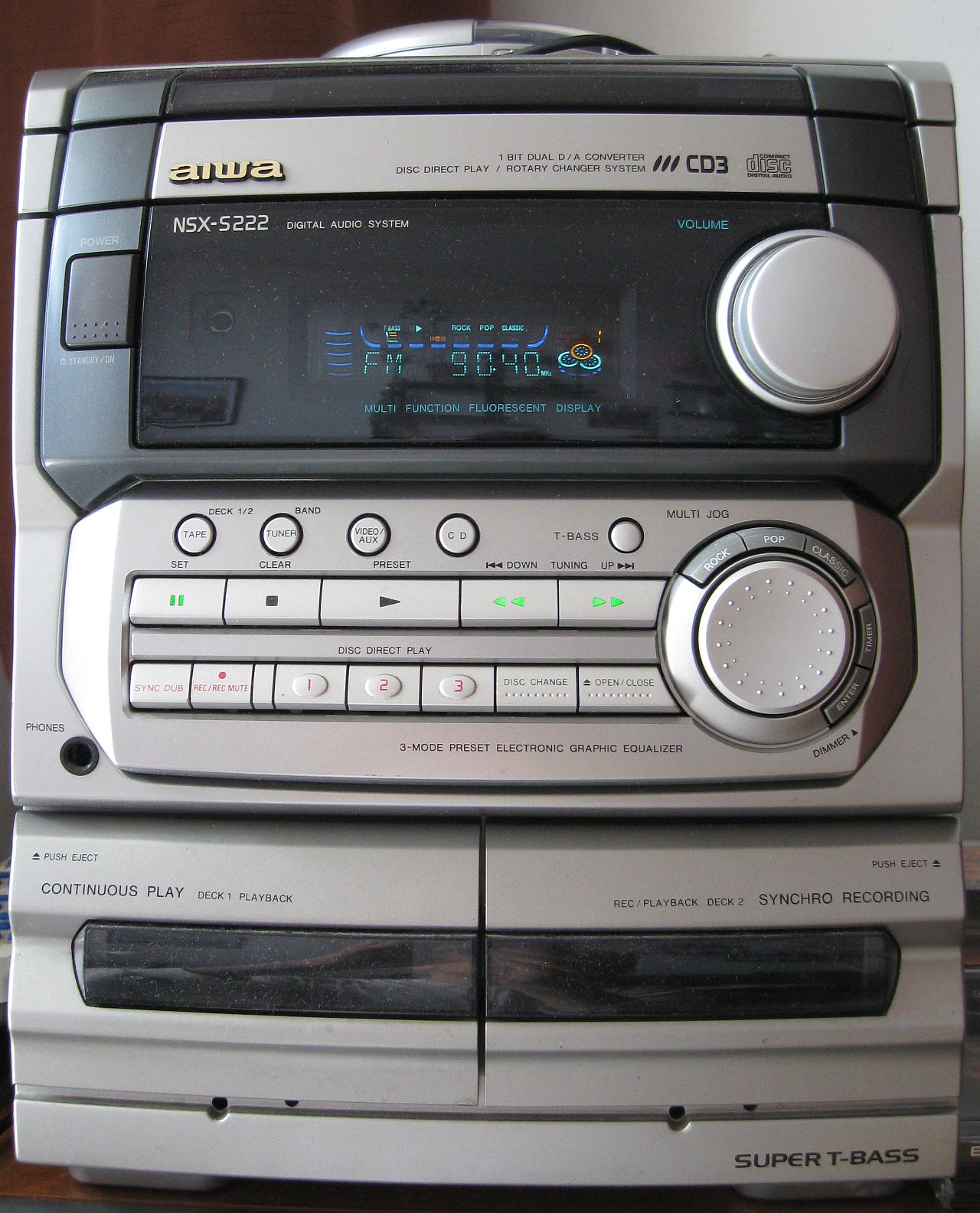

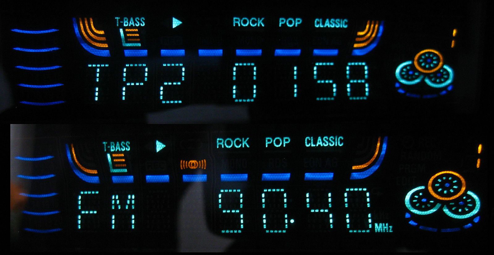

Jelikož jsem se zatím s obsluhou ekodvora neskamarádil, musím si vystačit s různými vraky nalezenými u popelnic, na ulici či ve křoví. Občas najdu nějaký rozmlácený televizor, z něhož vyberu akorát násobič a VN trafo. Někdy v srpnu 2011 jsem donesl od popelnic hifivěž Aiwa nsx-S222. Po nutné očistě našla v domácnosti využití. Má digitální tuner a plně logický magnetofon. Je ve slušném stavu, ale CD nejede. Nahradilo se to externím discmanem. Tlačitka i rotační enkodéry jsou jako nové. Bohužel už mi někdo z popelnice vyfoukl DO a reprobedny. Fotky vznikly dnes.

Takhlevypadala, když byla nová. Najít servisní manuál se schématem je snadné. Překvapením pro mě byl koncový zesilovač z diskrétních součástek. :lol:

CD tonebere, protože je 🤐 optika. musí se to nechat vyčistit. máme lepší model, taky byla na servisu a čistili a seřídili mechaniku.
jinak bacha. až ti to sežere kazetu, a nepujde vyndat, tak se v tom neštourej, ale kup novou gumičku k motorku. originální vypadá jak nová, ale jakmile se vyžaduje práce s mechanikou, tak ta gumička zpusobí, že mechanika nejde. já sem se nemohl vynadívat jak pomocí dvou elektromagnetu a jednoho motorku dokáže ovládat veškeré funkce.
ještě musím vyměnit řemínek u druhé mechanice ale "nebudu rozebírat celej traktor kvuli dvouminutové záležitosti!!!" :D

To prosím ne, protože se urvalo kolečko, na němž sedí cd při přehrávání. http://www.instructables.com/image/F9OH ... spacer.jpg
Opravit pomocí jinýho kolečka to nešlo, tak jsem to vyřešil externím discmanem, jak už jsem psal. :(

A to je problem kupiť novy motorček?
Ved tam nemôže byť veľká chyba,včera to ešte perfektne fungovalo!!

Vela ludi nadavalo v tej dobe na AIWA, ze je to smejd, ale v porovnani s dnesnymi radiami, je to pecka. Doma mame prehravac - kazeta, radio, cd slape doteraz (cca 10rokov). walkman, ktory som si kupil pred asi 15-timi rokmi ide doteraz, vymenena akurat gumicka.
Inak, to radio, to je pekny nalez.

Nevím, jak to myslíte, ale motorek je v pořádku. Prasklo jen to kolečko. Snad se dá koupit, nezjišťoval jsem to.
