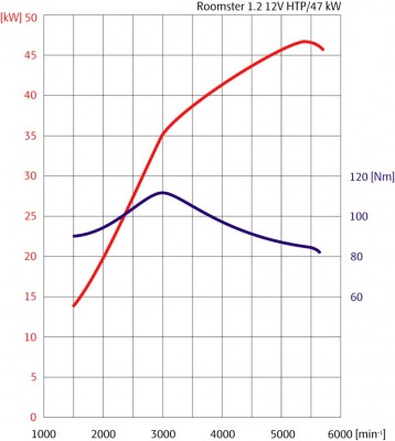

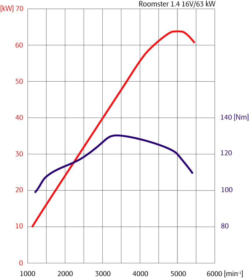

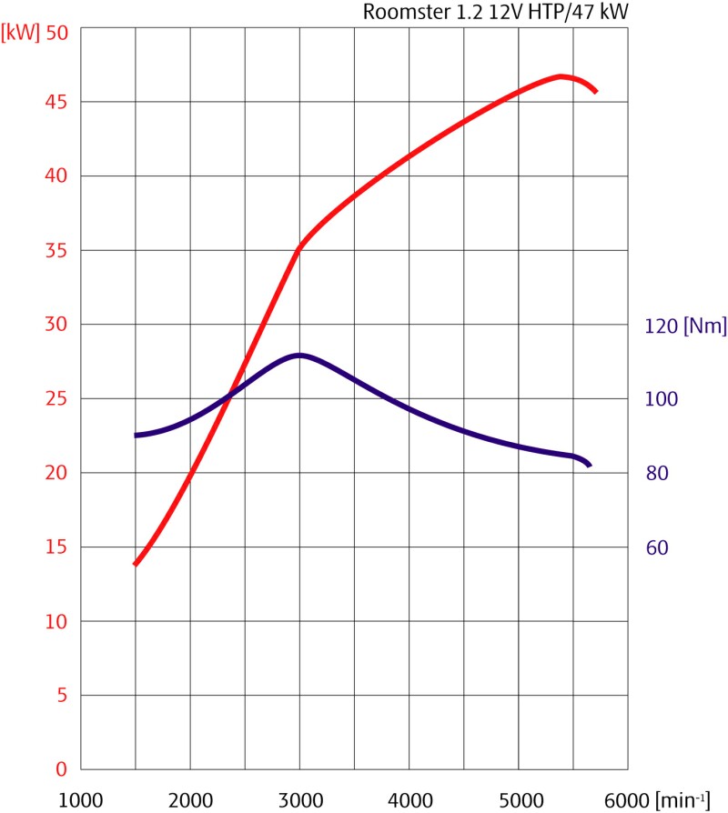

Dám sem dva grafy - křivky výkonu motoru 1,2HTP 47kW osazovanýho do Roomstera na samým začátku výroby a motoru 1,4 16V 63kW. Oba to jsou atmosféricky plněný benziňáky s nepřímým vstřikem, oba 2xOHC (4 ventily na válec). Nejdůležitější maxima jsou u "haťapky" výkon 47kW při 5 400 RPM a točivej moment 112Nm při 3000RPM (během krátký doby dostal "tuning" na 51kW a a nejvyšší krouťák zůstal stejnej). Oba grafy jsou z oficiální stránky RoomsterClub.com. Motor 1,4 55kW se osazoval jen do jedničkový fábule a měl maximální očivej moment 117Nm, varianta 59kW měla údajně krouťák 132Nm, obojí při 3800RPM, pozdější 1,4 63kW z dvojkový fábule a roomstera má maximum výkonu při 5000RPM a maximum krouťáku taky 132Nm při 3800RPM. Rozdíly mezi dvojkovou fábulí a roomsterem se stejnýma motorama jsou jedině ve stálým převodu, room ho má o 2 zuby "lehčí" kvůli větší váze (a je tím pádem o fous pomalejší a "víc do tahu" než stejná motorizace u dvojky fábule).
Ve finále, když pojedu já se svým Drobkem (1,4 16V 63kW room) 70km/h, mám na výběr jet buď na lehce podtočenou pětku, nebo na solidně vytočenou čtyřku - u tý pětky pojedu zhruba 2300RPM, u čtyřky lehce nad 3000. A když budu muset v ten moment co nejbezpečnějc předjet stejně rychle jedoucí vozidlo, nejlíp udělám, když tam s meziplynem vrazím "za tři" (je jedno jestli ze čtyřky nebo rovnou z pětky, rozdíl je jen ve velikosti meziplynu), v ten moment budu mít na otáčkoměru zhruba 4000RPM a k dispozici přibližně 85% maximálního výkonu a ještě ho nakrmím "plnym knedlikem", takže budu mít relativně nejprudší akceleraci ze všech možnejch, v tomhle režimu zrychlím na zhruba 90-100 a při otáčkách kolem 5000-5200 tam vrazím čtyřku (otáčky tím spadnou na cca 4000) - pak můžu buď dál zrychlovat nebo jen ubrat a dál zmírnit otáčky přeřazením na pětku, která mi bude při týhle rychlosti zas točit nějaký 3000RPM. Ale dá se to zvládnout i jen na čtyřku bez přeřazení, to v případě, že je dost místa a času na předjetí = situace na našich silnicích častá asi jako možnost koupit si volně plutonium.
Když budu chtít učunit stejnej manévr u haťapky, 70km/h u ní znamená ustálenou čtyřku a asi 3200-3300RPM. Přímo "z chodu" při týhle rychlosti nepředjedu kromě volskýho povozu nic, cokoliv co jede stejně rychle bez volný ruzyňský ránveje 06/24 už vůbec ne. Neboli, padřazení na trojku je absolutně a životně důležitá nezbytnost - a stejně, jakmile haťapka dosáhne zhruba 85-90km/h, vinou poklesu krouťáku nad 4000RPM už nebude skoro zrychlovat a hodně záleží na tom, jestli cesta vede po rovině nebo do kopce - protože čtyřka do kopečka haťapku moc vysoko nevytáhne a zrychlovat se na ni dá jen po rovince ...

Také grafy mám. Mal by som si ich naštudovať. Takže u Fábii-1 55kW, ak ju šofér dobre pozná a má ju zmáknutú, tak tú dodávku obíde a zaradí výrazne skôr, než v prípade HTP. To ma zaujímalo, ako veľký je v tom rozdiel. Samozrejme kto má rozum, vždy si nechá rezervu. Ale či bude rozdiel trebárs 5s vs 10s. Všetky okolité javy neriešme. Ide o porovnanie.
