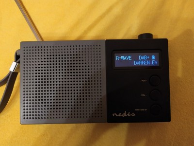

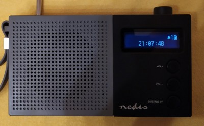

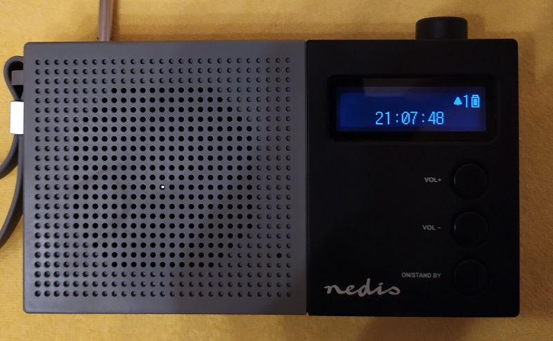

Mám tu jakýsi Nedis RDDB2210BK, a ten má i buzení. Je na 4 tužkovky a nebo na vestavěný akumulátor. Taky hraje celkem slušně. V klidu slabě svítí na displeji hodiny i bez zdroje. Vydrží to tak asi 4 dny, než se vybije ten vnitřní akumulátor. Na tužkovky jsem to nezkoušel.
Příspěvky: 10090
#393 Příspěvek od Artaban001 »

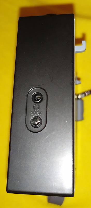

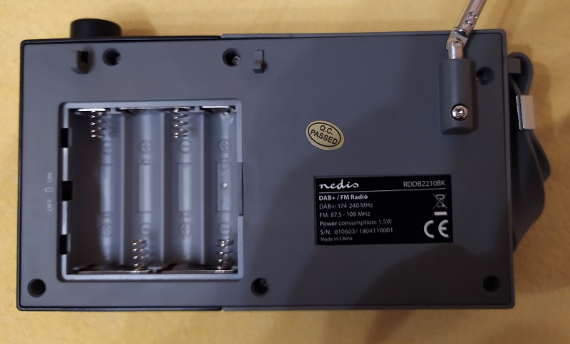

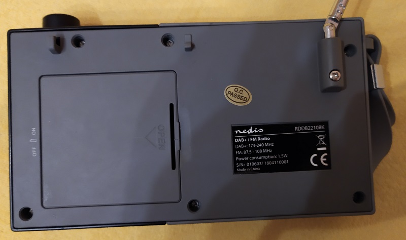

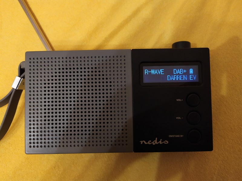

NEDIS RDDB2210BK - DAB radio s možností napájení interním akumulátorem, nebo 4-ma bateriami AA. Lze použít i jako budík.
Povrch je na omak jakoby guma. Poutko je silikonová guma
Nezdokumentovaná funkce: Dlouhým stiskem "On/Stand-by" v klidovým režimu se rádio komplet vypne - budíky pak nefungují.
Chipset - Quantek Q88
Sluchátka jsou stereo a "nabíjecí kabel" přibalen.
Zvuk z repro tak trochu "Plochý", ve sluchátkách celkem kvalitní (podle použitých sluchátek). Z vytaženou anténou je náchylný na převracení. Pod bateriovou krytkou je vypínač vnitřní baterie.
Fotky jsou z reálného provozu z vnitřní nabíjecí baterie.

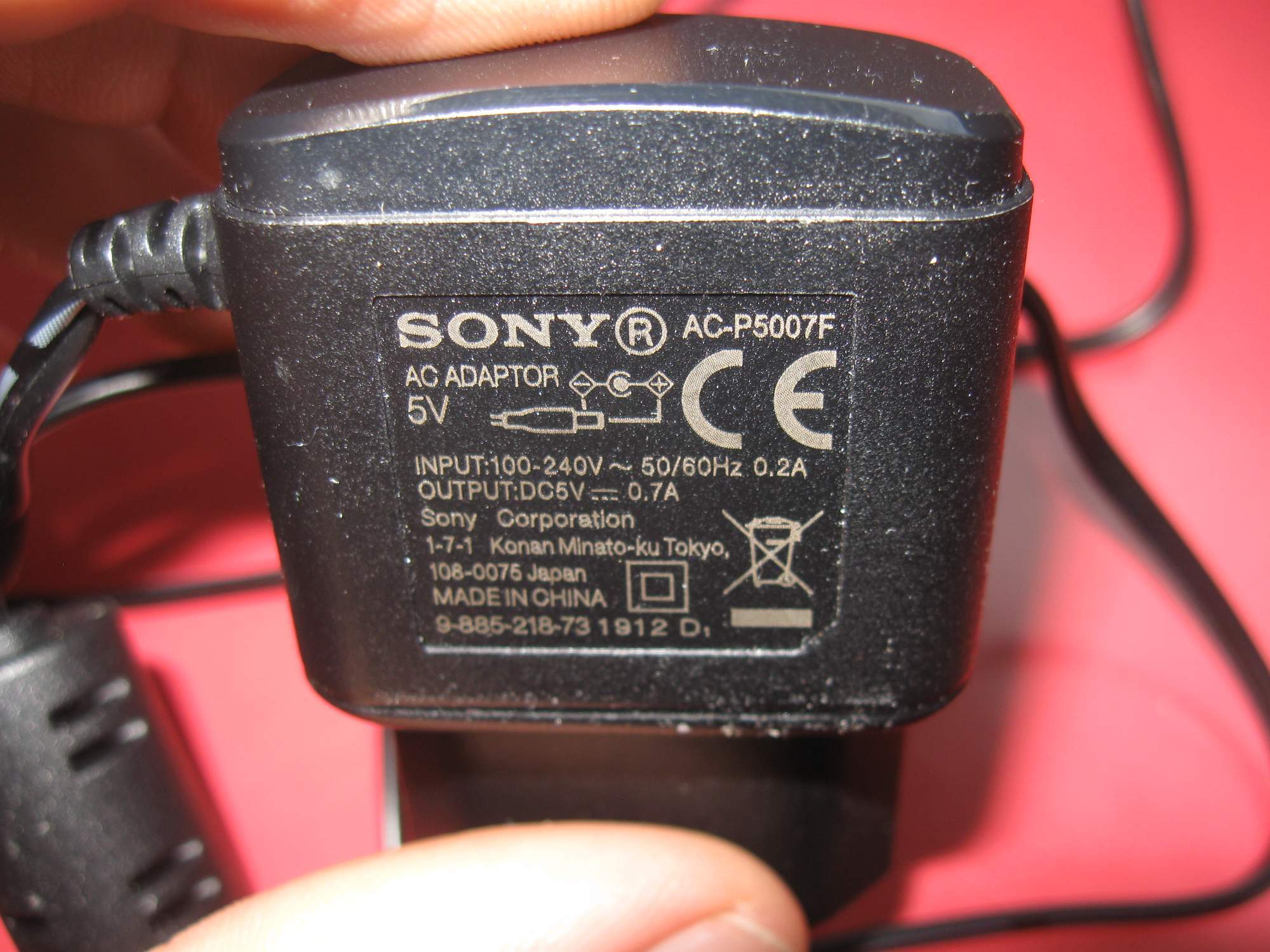

Konečně jsem sepsal recenzi Sony XDR-S61D.
https://memristor.rajce.idnes.cz/Sony_X ... _DAB_radio
Asi jedno z nejlepších malých kuchyňských rádií ve své kategorii. Jsem s ním spokojen. Vhodné hlavně pro toho, kdo chce mít hodně předvoleb a rychle mezi nimi přepínat.
Výhody
+Rádio umí automaticky uložit do seznamu všechny stanice v DAB+ i FM. Seznam obsahuje
názvy stanic. Tahle funkce je dost unikátní, Sony může být jediný výrobce, který to
nabízí.
+Kvalitní a snadno čitelný velký černobílý displej
+Dobrý zvuk, i když má reproduktor průměr jenom 7cm.
+Bass reflex systém
+Jednoduché a přehledné ovládání, ale je vhodné umět anglicky při pohybu v menu
+Lepší zvuk než Panasonic RF-D10
+Jemná regulace hlasitosti
+Zvuk bez šumu a ruchu
+Jednoduchý výběr stanice ze seznamu.
+Samostatný hlavní vypínač.
+Automatické nastavení hodin podle DAB+ vysílání
+Rychlé zapnutí
+Kvalitní výstup na sluchátka
+Lze provozovat na 4AA články

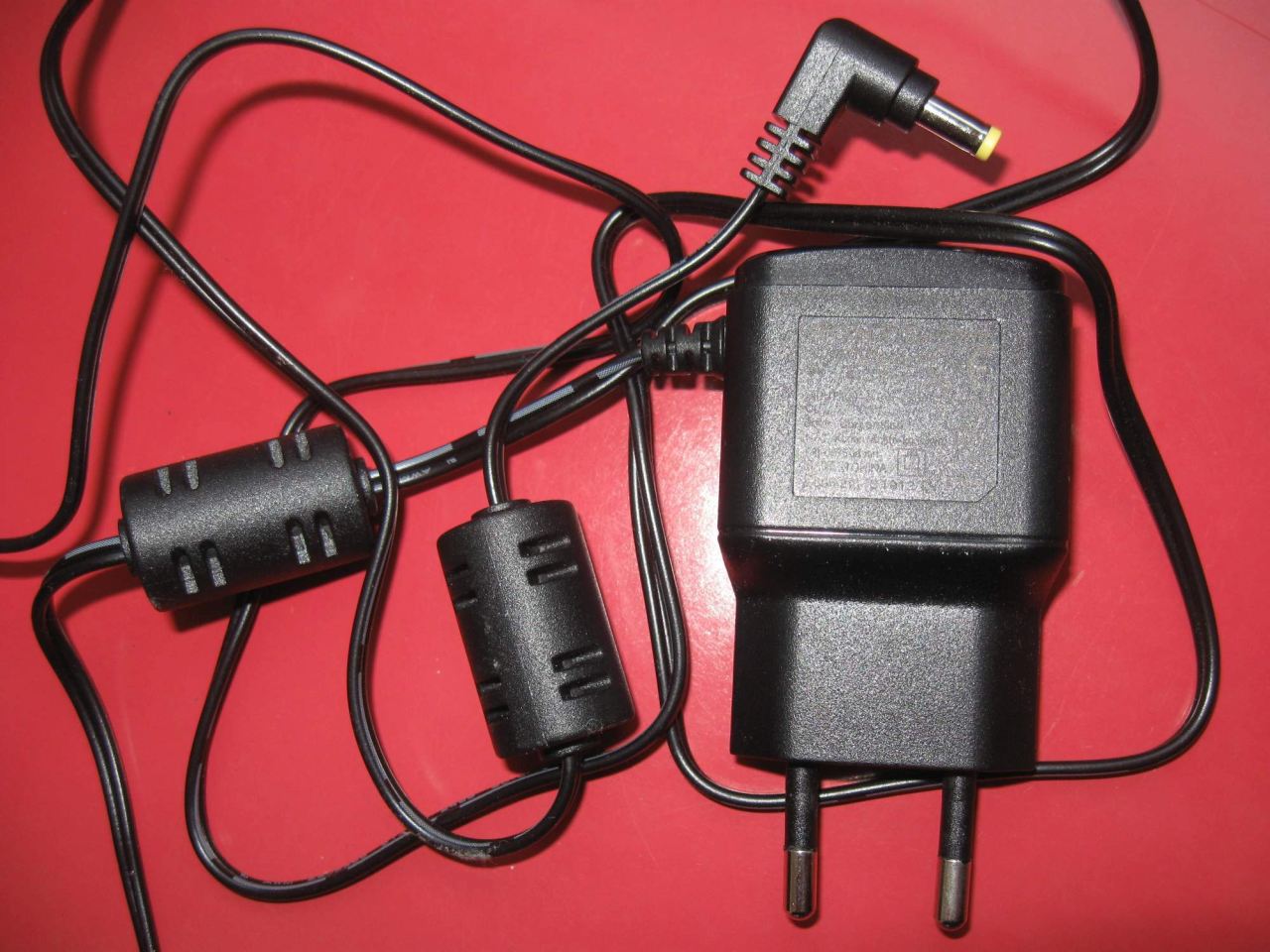

+Napájecí 5V 0,7A adaptér má kabel, který se dá koupit pod názvem PC-013, Sony discman a
podobně
+Pod malým krytem je schovaná zdířka na micro USB konektor, o kterém však není v návodu ani zmínky.
Nevýhody
-Neumí přehrávat MP3.
-Nemá bluetooth
-Neumí nastavit hodiny podle RDS ve FM vysílání
-Nelze zobrazit verzi firmwaru
-Nelze nastavit jazyk menu, pořád je tam jenom angličtina
-Nelze zálohovat hodiny bateriemi
-Nemá žádný zvukový ekvalizér, ani přepínač hudba/řeč. Sice mi to nechybí, ale tohleto fakt umělo kdejaké obyčejné rádio před 50 lety
-Nelze zobrazit datum
-Nelze mazat stanice v DAB+ režimu
-Někdy se do seznamu FM stanic uloží chybný název stanice.
-Nelze položit na záda, protože napájecí a sluchátková zdířka je zezadu.
-Napájecí adaptér je spínaný typu Sony AC-P5007F a může být celkem těžké ho sehnat. Domácí kutil si ale koupí kabel Sony Discman PC-013 a k tomu nějaký obyčejný 5V adaptér.

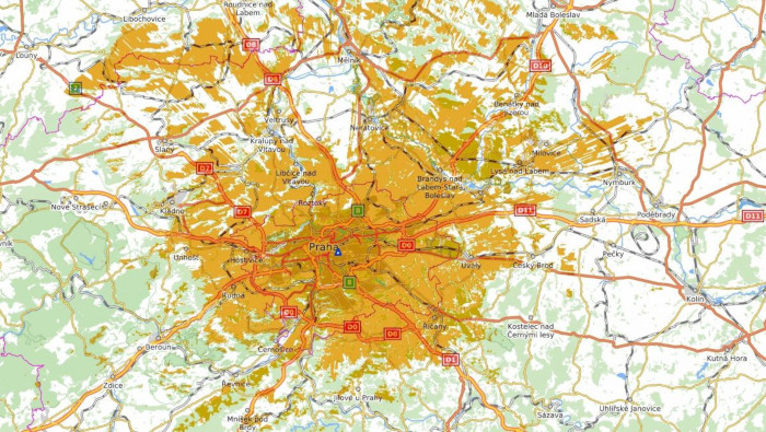

KOMERČNÍ RÁDIA VYSÍLAJÍ V PRAZE DIGITÁLNĚ V DAB+ UŽ I ZE ŽIŽKOVSKÉHO VYSÍLAČE
UVNITŘ MAPA POKRYTÍ – České Radiokomunikace spustily na vysílači Praha – Žižkov rozhlasový multiplex s 11 komerčními stanicemi, které dosud bylo možné naladit pouze ze strahovského vysílače.
Pokrytí digitální rozhlasové sítě DAB+ CRA z vysílače Praha – Žižkov s 11 programy komerčních rádií (Zdroj: CRA)

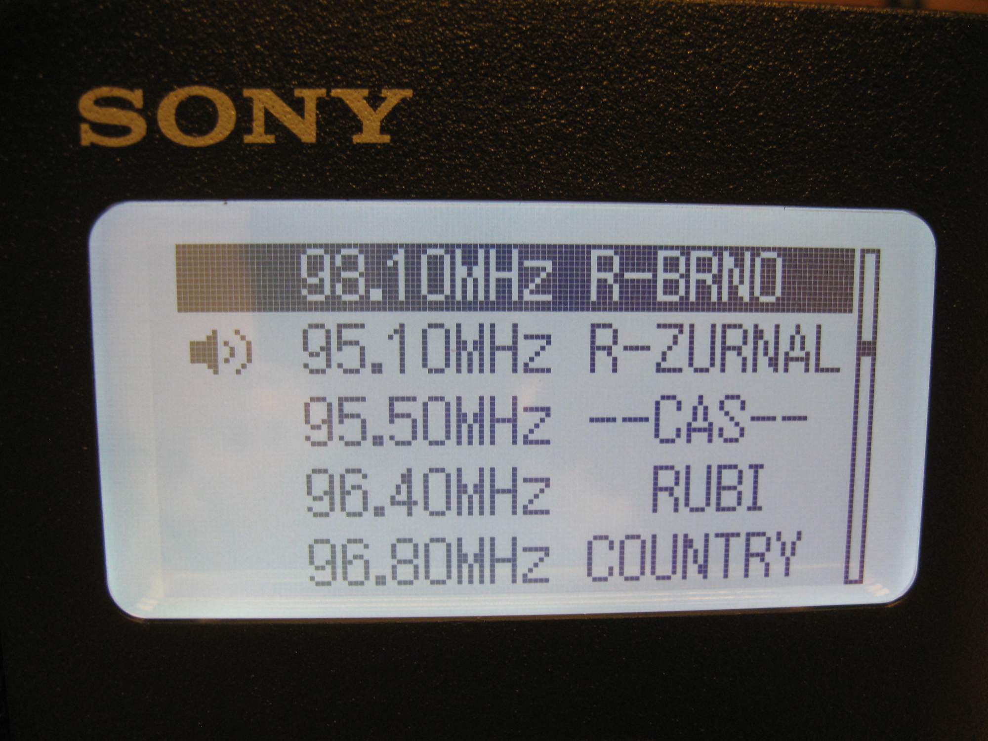

Hydrawerk píše:Konečně jsem sepsal recenzi Sony XDR-S61D.
Jaké jsou poznatky z každodenního používání?
Zvuk je furt dobrý.
Občas se prapodivně mění názvy FM stanic v seznamu.
Točítko TUNE/SELECT/ENTER není úplně spolehlivé, občas tam skočí stanice o jedno místo vedle.
Ale celkově jsem s rádiem spokojen a nevím o žádném lepším v této kategorii, pokud teda chcete asi neomezený seznam FM stanic.
