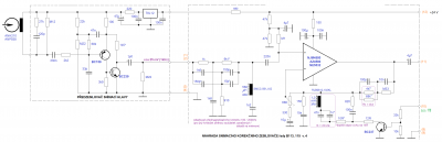

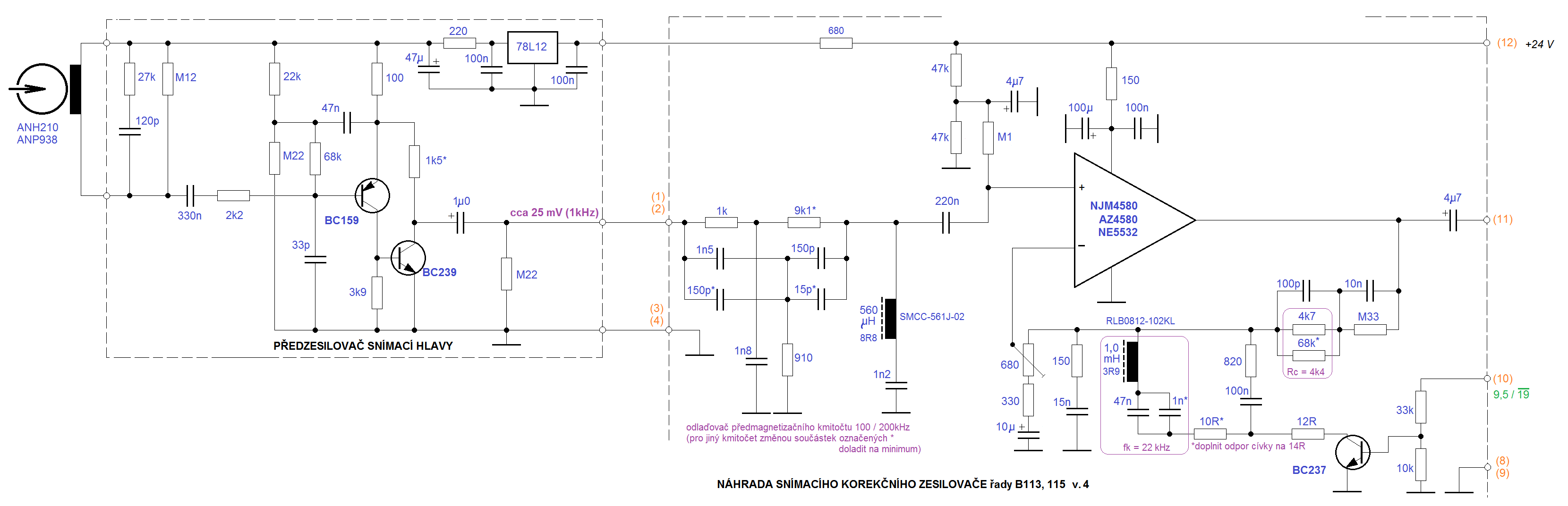

Trochu jsem si pohrál s konstrukcí snímacího zesilovače s aperiodickým předzesilovačem asi 23 dB přímo u snímací hlavy a korekčním stupněm na původní desce. Šum vstupu korekčního zesilovače se při vyšší úrovni signálu na vstupu uplatní logicky podstatně méně, proto lze použít i běžný šváb NE5532.
Doplnil jsem ho o zádrž mazacího kmitočtu 100 a 200 kHz (přiznávám, oprásknutou od Akai), aby se na vstup korekčního zesilovače pokud možno nedostal vf signál ve funkci odposlechu (MONITOR: TAPE). Potlačení obou kmitočtů je nejméně o 66 dB, i kdyby sériový LC obvod nebyl naladěný úplně přesně na 200 kHz. Sice zde díky rozestupu záznamové a snímací hlavy nehrozí tak akutní riziko průniku předmagnetizačního kmitočtu na vstup snímacího zesilovače, jako u tříhlavých kazeťáků, přesto není na škodu s ním počítat. Předzesilovač u snímací hlavy proti tomu ošetřený není, ale má mnohem vyšší přebuditelnost, než je potřeba, tak to nevadí.
Přineslo to ale komplikaci v korekcích na devítku, ta zádrž se totiž projevuje už od asi 10 kHz. Dostat charakteristiku do tolerance ±0,5 dB proti původnímu průběhu snímacího zesilovače v B115 v co nejširším kmitočtovém rozsahu při obou rychlostech se mi dost dobře nedařilo.
Použil jsem spínání přídavné korekce pro devítku na kostru, jako v B115. Ne proto, že to ušetřilo jeden invertor řídicího signálu proti zapojení uvedenému výše, ale na kolektoru tranzistoru bude signál v řádu maximálně desítek milivoltů a jeho emitor nebude "plavat" na výstupním signálu, jakkoli jsem ani v uspořádání s "plovoucím emitorem" žádné nové zkreslení na osciloskopu neviděl. Ale nehrozí, že by se na přechodu emitor-báze objevilo větší závěrné napětí, které by z bécéčka udělalo generátor šumu.
I když se o kompenzaci části ztrát postará zatlumená paralelní rezonance hlavy s připojeným sériovým RC členem, strmost od asi 8 kHz nahoru se mi nepodařilo prostými RC členy dosáhnout, proto nezbylo, než pro devítku použít indukčnost potažmo sériový rezonanční obvod laděný na asi 22 kHz.
Hodnoty součástek je samozřejmě dobré přeměřit, některé jsou zdvojené paralelně, aby se z nich složila potřebná hodnota. Některé se prostě neseženou ani v toleranci 5 %, natož přesnější, přitom odchylka 10% by mohla vlastnosti, zejména kritický kmitočet TT článku a rezonanční kmitočet "devítkového" rezonančního obvodu dost nepříjemně ovlivnit. Ale to je ve schématu vyznačené.
S předem změřenými součástkami toho není moc co nastavovat, ale chcete-li to zapojení použít jen pro inspiraci a navrhnout vlastní řešení, pak prosím.
snímací zesilovač pro hlavu ANH210 s aperiodickým předzesilovačem jako náhrada původního modulu S v B113/115 atd
Naposledy upravil(a) Hill dne 19 črc 2021, 20:51, celkem upraveno 1 x.

Než začnete čítať
Ospravedlnujem sa za gramatiku a vyjadrovanie a časté preklepy...pisal som to na telefone, o 3tej ráno.
Tak a už mám zas otázku...minule ste ma vyviedli z omylov takže tentokrát iná ale tiez k téme otázka.
Všímam si po menšom gúglení že sú bežné dve normy ekvalizácie a to NAB a CCIR. NAB (National American Broadcast) ako z názvu vyplíva bude americký štandard a CCIR európsky. A teraz mám otázku kam spadá tesla...je to normalizované na CCIR alebo tesla bola teslou a teda vlastne takým vlastným jednoržcom?
Rozmýšlal som hlavne čo tak vyhodit korekcie úple respektive tie originálne...vzdať sa originálnej krivky a vybrať si NAB alebo CCIR krivky? Zdá sa mi to byť prenosnejšie vzhladom na to že každý magnetofon či už teda akai alebo revox atd... bežia na CCIR alebo NAB. Nebudem sice vediet prehrať ("dokonale") pôvodné teslácke nahrávky ale nemyslím že to bude taký drastický problém
Ešte by som porozmýšlal nad iným základom zosilňovača... Čo keby sa použil diferák ? Ako v audio vykonovych zosilňovačoch vstupný obvod.A všetko by bolo v jednom vstupni aj zosilnenie aj korekcie? Dali by sa potom priamo použiť pôvodné korekcie. Je sice pravda že furt budeme závislí od šumových parametrov tranzistorov v diferáku ale nemuselo by to byť tak zlé. Už len dosiahnuť nejakú DC stabilitu...
Vo falstade s originál korekciu a operákom NF zosilnenie a to teda myslím pod 60Hz sa zosilnenie neukludnilo práve narastalo klasajúcou frekvenciou až do 160dB...to na 100% vyvolá DC nestabilitu. A ono to narastalo až po 10Hz...až na 160dB...
Ešte ma napadá.. myslím že by to celé šlo spraviť z jedného operáku...GBW nás v tomto prípade neobmedzuje keďže ideme frekvenciou hore a zosilnením dole a naopak...čím sa vyhneme limitu GBW skoro hociakeho operáka. Aj viac audio precíznych nizkošumovích operákov má dosť velké zosilnenie aby to zmákli. Takže myslím že by to šlo zmáknuť bezpečne jedným operákom aj zosilnenie aj korekciu. Trebalo by akurát dosiahnut stabilitu alebo nejaký cutoff bod kde zosilnenie bude nasledovať originál charakteristiku pretože ak by som tam len 1:1 dal original väzbu tak to by bolo schopnè naozaj až do 10Hz zosilňovať čo je nežiadúce. Myslím že to ani nieje tak nereálne. A tým by sme neboli limitovaný a tranzistory vo vstupe ...čo sa týka šumu. Všetok šumový limit by bol operák samotný.
Příspěvky: 21233
#405 Příspěvek od Hill »
Samozřejmě, že to jde jedním operákem, ty mají diferenciální vstupy, však se to často používalo i u přístrojů nejvyšší třídy (v kazetových hifi přístrojích například M5220P používal Akai, jiní osazovali NJM4580 nebo CD9608 a podobné, jako A202D nebo A1818, ale ty už byly šumově na hraně; naproti tomu operáky OPA a podobné jsem v žádném magneťáku neviděl).
U dvouhlavých strojů ale častěji najdeš diskrétní vstup, protože univerzální hlavy nedávají příliš velké výstupní napětí, to z čistě snímací hlavy dostaneš ze stejného záznamu i o 10 dB větší úroveň.
Takže ano, šlo by to, ale rozměry okolní bižuterie nejsou nekonečně malé, takže celý snímací zesilovač do prostoru za snímací hlavou obvykle nenacpeš.
Taky si myslím, že zbytečně řešíš v Evropě americkou normu NAB: jak často se dostaneš k páskům nahraným tak, abys tu charakteristiku mohl použít?
V Evropě platila norma CCIR, pro domácí použití měla dolní časovou konstantu 3180 µs (u lampových strojů se používala 1590 µs kvůli snížení brumu a vydržela i do tranzistorových), horní se měnila podle rychlosti pásku, t.j. 50 µs na devatenáctku a 90 µs na devítku.
Ani Tesla si nedovolila používat jiné charakteristiky, než CCIR, jen ještě v řadě B4 používala starou dolní časovou konstantu 1590 µs. Ale on v tom poslechově zase nijak výrazný rozdíl není:
kdo to poslouchal jen z vestavěného repráčku, nepoznal vůbec nic. Bedny a nakonec i sluchátka dodnes mají mezi 50 Hz a 100 Hz různě zvlněnou charakteristiku a to rozhodně o víc, než o ty necelé 3 dB, které by způsobila případná výměna pásků.
Ale nerozumím tvé starosti o nekontrolovatelný nárůst zesílení zesilovače s operákem, někde děláš chybu.
Zisk zesilovače nemůže překročit hodnotu danou činitelem zpětné vazby, i když vyhodíš i ostatní kondíky. Ve výše uvedeném zapojení nepřekročí na kmitočtech pod 20 Hz zisk +22 dB proti zisku na 1 kHz, a to bez ohledu na to, kolik dB má operák naprázdno. Je ale zbytečné tím honit frekvence pod asi 30 Hz v plné úrovni, tak se do něj prostě nepustí - kapacita na vstupu poslouží jako dolní zádrž. Ty kondíky 1 µ na výstupu předzesilovače a vstupu operáku jsou zbytečně velké, můžeš je snížit na 100 n oba, pořád uberou na 16 Hz jen 4 dB a v pásmu od 30 Hz už se nijak neprojeví.
Bez toho elektrolytu proti zemi v sérii s vazebním odporem to dělá například zrovna Akai. Nebudu řešit, jaký vliv na přenos hloubek by mohla mít servosmyčka stabilizující pracovní bod OZ přes odpor kolem 1M do invertujícího vstupu, ale na přenos hloubek určitě vliv nemá.
Prostě ty odpory ve zpětné vazbě tomu větší zisk nedopřejí ani na kmitočtu limitujícím k nule.
A, když navíc do série s příčným vazebním odporem dáš elektrolyt, zde 15 µF a 1010 Ω, to máme časovou konstantu 15 ms, máš z toho horní propust s kritickým kmitočtem 10 Hz, na kteréžto frekvenci způsobí ten elektrolyt pokles zisku už o 3 dB a směrem k nižším frekvencím bude zisk dál klesat až k 0 dB, čili z operáku se stane sledovač se stejnosměrným zesílením 1.
Nakonec i tady by stačila kapacita 10 µF, stejně to zvlnění snímaného průběhu v hloubkách vlivem konečné délky opásání čela hlavy dělá i několik dB, na devatenáctku víc, kompenzovat se nedá, protože se kmitočty maxima a minima se posouvají s poddajností pásku, tak je zbytečné kmitočty do 30 Hz nějak zvlášť řešit. V naprosté většině nahrávek toho pod 30 Hz mnoho nenajdeš.
