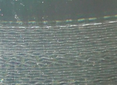

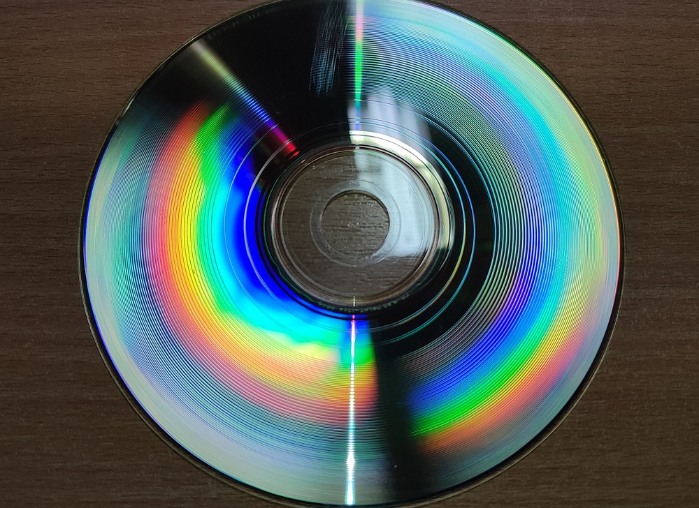

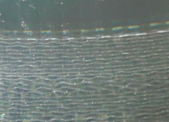

Analogový záznam na CD :D

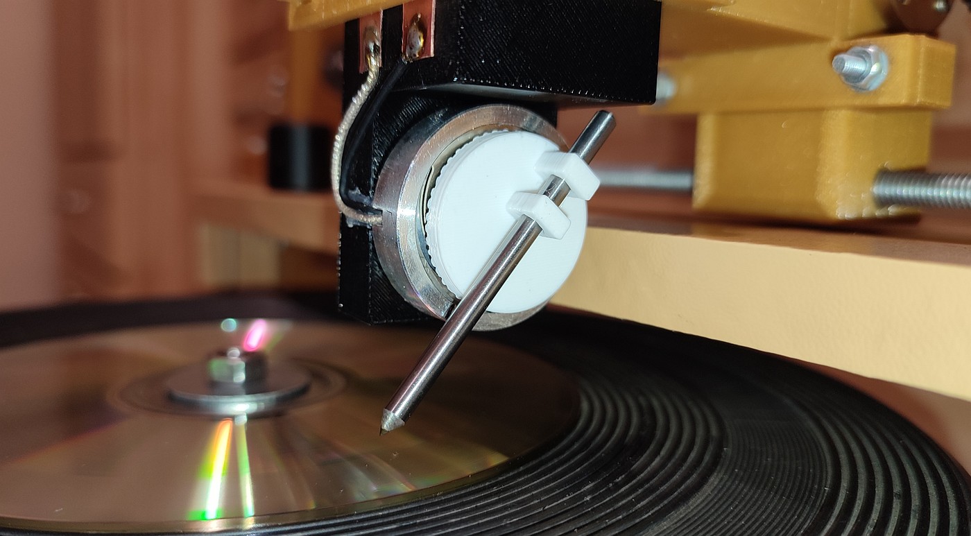

Z kraja do stredu 5-25mm/min, výstupná drážka 150mm/min. Zatiaľ nemodulovaná, leda hukotom krokového motora... i pri mikrosteppingu 1/16. Zvolím dačo tichšie.
"Záznamový" hrot diamantový gravírovací špic do dremelky, prítlak okolo štvrť kila.

Zatiaľ samozrejme mono, teda iba do strany. Na bastl zbúchaný doma na kolene som si to sťažil že idem hneď mikrodrážku, nie tak ešte záznam do hĺbky a ešte pod presným uhlom.
Gramec drážku drží, nechraptí a nepreskakuje, akurát som musel zvoliť o 0,5g silnejší prítlak - miesto 2g aspoň 2,5g.
Prozatím som skúšal piezoelement a výstupák z elektronkovej telky pripojený naopak. Žiaľ, nejak to výkonovo nestačilo a hodne to skreslovalo. Takže druhá varianta je skúsiť "bezmembránový" reprák, tie čo si motorkári montujú do prilieb. Možno to bude aj tak znieť... jak cez hrnec :D

Musím tam nejak vyriešiť kolísanie rýchlosti, také to "trilkovanie" cca 20Hz - ostatne, preto som ako skúšobný záznam zvolil bubny a nie spev :D Zdá sa, že je to nezávisle od prítlaku a rýchlosti. Pohon taniera je napriamo, sprevodovaný sieťový motor s tachocievkou, a regulátor. Skúšobný vinyl ani zvukárske meráky nemám, ale keď som na ten tanier najprv položil obyčajnú 45ku SP a prenosku (pesnička začala klavírom), tak sa mi to nezdalo tak strašné. Hovorím si, ak je to od vibrácii, menilo by sa to s rýchlosťou otáčania, prípadne by sa dostávali do nemodulovanej drážky.
Inu, dôvod, prečo ozajstné mašiny majú ťažké ocelové taniere.
@samec: je tam reprák bez membrány. Piezo s výstupákom z elektronkovej TV som tam mal, ale musel by som vymyslieť iný úchyt. Vôbec, na záznam výšok to chce nahrávať o polovičnej rýchlosti - inak vysoké frekvencie šuštia do luftu. Nemá to nezávislé zavesenie hrotu.
Ekvalizácia je nutnosť, to by hrot vylietal z drážky. Je tam ostrejšia korekcia ako RIAA, kvôli vlastnej rezonancii toho.. celého... :D
