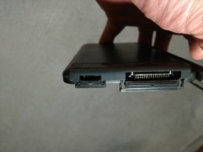

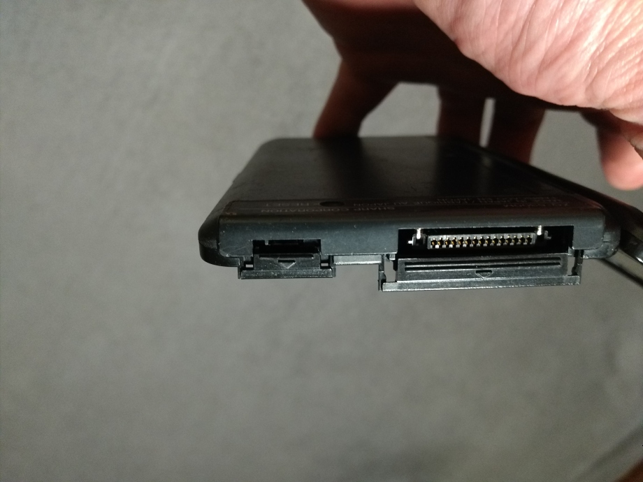

Informacie o konektoroch: https://sharppocketcomputers.com/
Ten konektor mi nic nerika, proste naky Sharp proprietary, podle poctu pinu by to mohlo umet pripojit i tiskarnu... Snad by nekde na netu sel dohledat pinout...

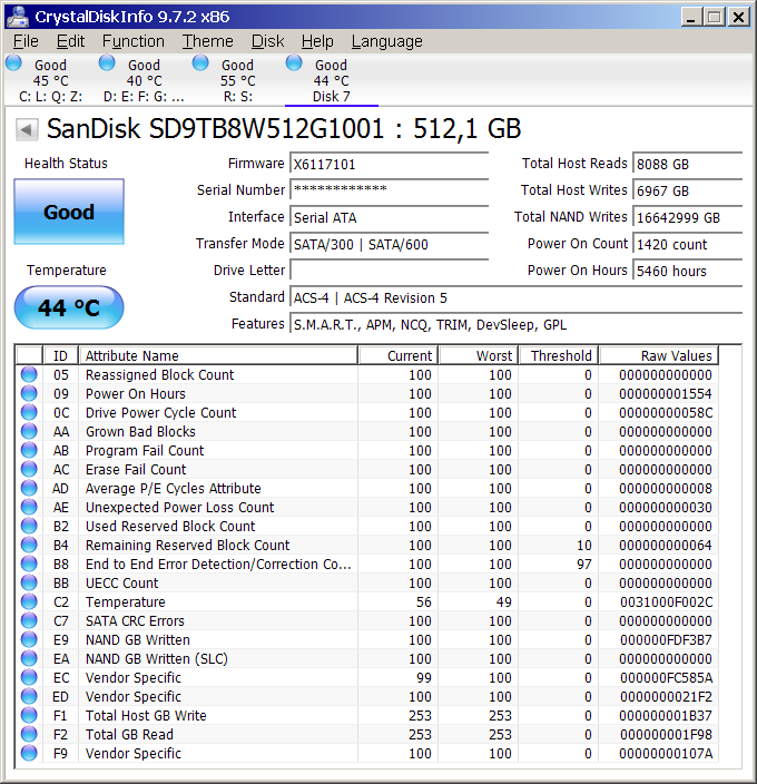

Tak z toho nejsem uplne chytrej z toho SMARTu, cislo Total Host Writes mi prijde docela nizke (to by ten SSD byl prepsany jen 13x) a Total NAND Writes zas prilis vysoke...RayeR píše:Tak prave vyloven 1 512GB SSD Sandisk SanDisk SD9TB8W512G1001...
Jinak je bez chyby citelny i se vsema datama na NTFS oddilu, celkem nic zajimaveho, nekdo tam paril World of Tanks...

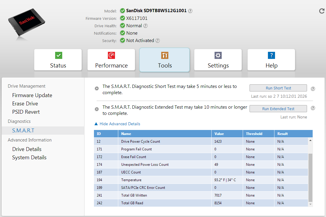

Zkusil sem tedy stahnout Sandisk SSD Dashboard, ale ta jejich 300MB jebka (posledni verze) neumi zobrazit ani SMART atributy, akorat drive status normal a test prosel. Zkusil sem jeste starsi verzi 2.3.1 a ta ukazala 2 stejne hodnoty v GB jako CrystalDiskInfo.
Jeste sem tam nasel nake XMLka, kde byla definice atributu:
0xEA = 234
<aname id="233" better="1" tag="LLR">Media Wearout Indicator</aname>
<aname id="234">NAND GB Written (SLC)</aname>
<aname id="241">Host GB Written</aname>
<aname id="242">Host GB Read</aname>
<aname id="249">NAND GB Written(TLC)</aname>
ale 234 se zrejme tyka jen SLC, coz tento SSD urcite neni, takze by melo platit 249 = 0xF9, kde je hodnota 0x107A = 4218 GB, coz je mene nez Host Writes. Takze by ten SSD mel byt teda skoro jako novy...
