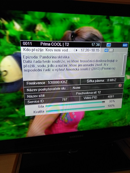

#440 Příspěvek od Standa99 »
Tak už to opravdu svítí.
(63.37 KiB) Staženo 130 x
(62.67 KiB) Staženo 153 x
(23.36 KiB) Staženo 128 x

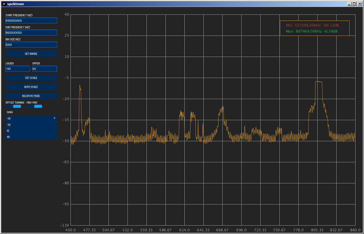

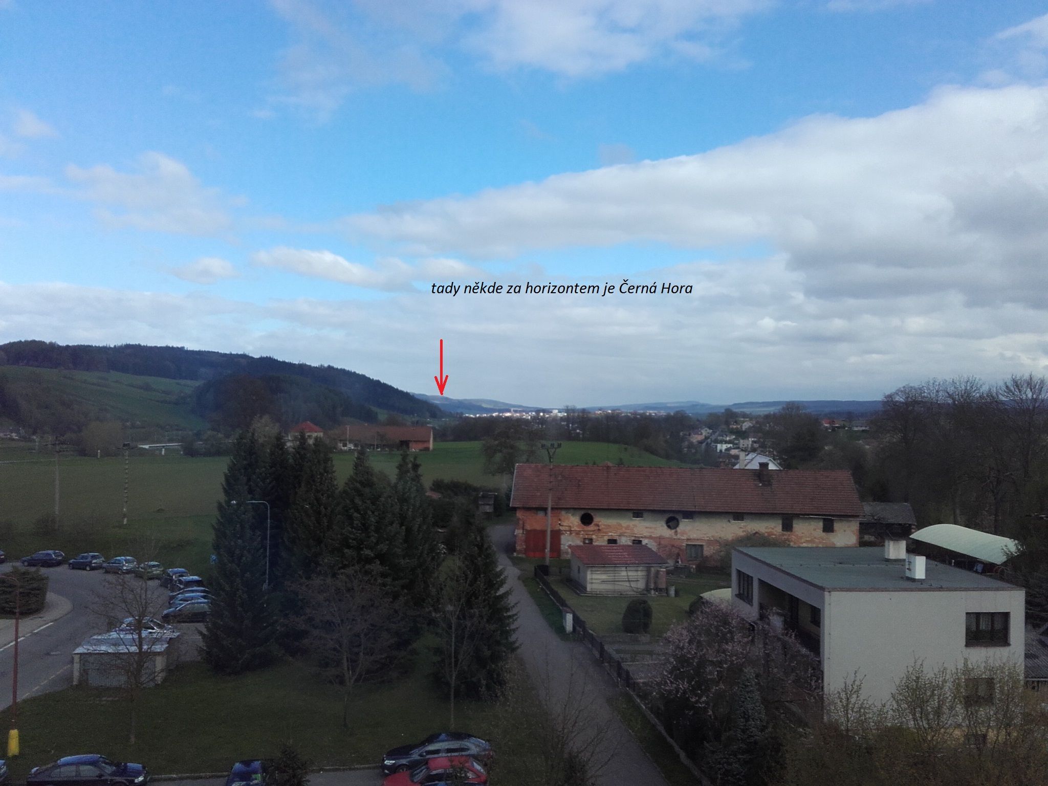

#447 Příspěvek od ok1hga »
ne, nic se nezměnilo
antenu mám pod oknem na severní zdi paneláku ve výšce pátého podlaží(cca 15m),
celý barák jich má osm . . .
(55.73 KiB) Staženo 118 x
#448 Příspěvek od ok1hga »
Hill píše:Nezměnilo se v okolí něco, aby se ti do toho namontoval na stejném kanále Hřebečov? I když je zakrytý terénem, je podstatně blíž a jeho signál se může o něco nového v okolí odrážet.
v okolí se nic nezměnilo, ale mohlo se změnit přímo na Hřebči,
ono je to na tom spektráku vidět.
Signál je stejný jako na MUX1 a MUX2 (teda skoro), ale kvalita v STB je u MUX1 a MUX2 100% a u MUX7 je 0% a občas to vyleze na 15% ale to na dekodovaní nestačí . . .

#449 Příspěvek od Hill »
A co ta CDMA špička kolem 466 MHz, s tou si opravdu poradí vstupní filtr přijímače?

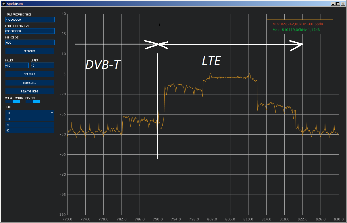

#450 Příspěvek od ok1hga »
cdma je v pohodě, to mi tady nevadilo nikdy,
ale zajímalo by mě co je tohle . . .
asi LTE . . .
http://spektrum.ctu.cz/kmitocty/790-838 ... nit%5D=MHz
(69.72 KiB) Staženo 128 x
