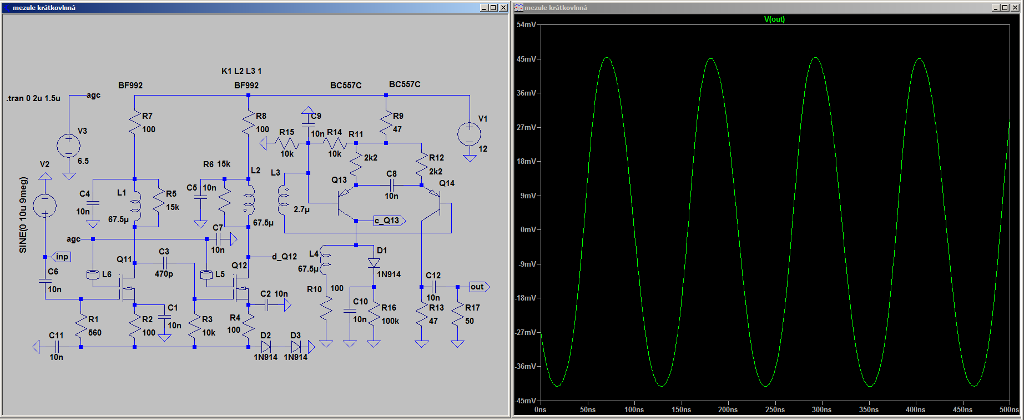

lesana87 píše:A proč se vlastně řeší zesílení?
Protože se předtím řešil na něčí dotaz šum a ten je na zesílení závislý.
Ten "změřený" zisk asi bude víc než 15 dB, protože to by jinak přjímalo jako krystalka leda silný stanice za bukem a ne půl světa.
Slaďování superhetu bez ovlivňování sondou je podle konkrétního zapojení roky prověřená procedura, často se k tomu s výhodou použije napětí avc.

Myslím, že hledáme problém se šumem, že to má malý zesílení, je symptom, který jsi nám předeslala Ty, a asi to i souvisí. Pokud to má zase moc velký zesílení tak je asi velké Q, tak to zatlum odporem, aby to nebylo tak široký, aplikuj to do mefky a prověř šum

Teď z5 k věci. Ten samostatný stupeň je tak úzký proto, že tam nemáš ten další stupeň, který to zatíží a uvede šířku pásma a zisk na požadované hodnoty.

Prosím Tě, můžeš mě poslat tvůj model toho dualFETu, ať máme stejný simulace

microlan píše:JTen samostatný stupeň je tak úzký proto, že tam nemáš ten další stupeň, který to zatíží a uvede šířku pásma a zisk na požadované hodnoty.
v tomhle případě to ale další stupeň moc nezatíží, rozdíl je asi 7% a kdyby se zvětšil odpor na přizemnění g2 Q12 na 50k, tak už vůbec.

Díky za model. Mluvím o případu, kdy vyletěl zisk jednoho stupně na 240

Ještě jak se v tom pracuje s tím trafem, furt to vidím jako 2 cívky

Když dám do mezifrekvence ten laděnej obvod, šum se mnohonásobně zvětší. :?

Tak stačí jen zvětšit ty tlumící nodpory na 15k a už z toho valí 45 mV, což už by asi mohlo stačit
Ještě jsem nečetl tu předchozí informaci. K tomu mě napadá, zkusit zvětšit R1 na nějakých 10k

microlan píše:furt to vidím jako 2 cívky
trafo je definováno vazbou mezi indukčnostmi, to je ta direktiva K1 L2 L3 1 (předpokládám vazbu =1 u toroidu)
R1 je tam pro přizpůsobení charakteristické impedance toho X filtru.

Ale ta se dá ss oddělit kondenzátorem a dát blíž k filtru. Nevím jestli to může mít vliv.
Dál mě napadlo, ta společná plovoucí zem zvednutá těma 2 diodama, jestli je nerozdělit, jak je to u toho fantoma89

No já myslel, že ti vadí nízký vstupní odpor Q11 pro střídavinu.
Ta podepřená zem je tam autorem asi vytvořená proto, aby to úrovňově ladilo s tím jeho podivuhodným ss zesilovačem AVC, když už ho tak pracně sestrojil aby byl rychlý i zpožděný zároveň, jak si tam pochvaluje.
