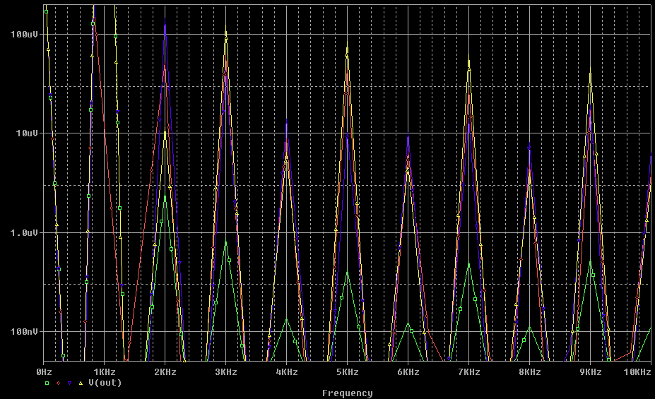

Podle té simulace by bylo B-éčko výrazně lepší. Fakt by bylo zajímavé ověřit to v praxi. Taky hned na rovinu řeknu, že já nestíhám, takže by se do toho musel pustit někdo mladší a pracovitější.
Otázka také je spektrální složení zkreslení, protože THD je jedno číslo, ale o zvuku rozhoduje zastoupení jednotlivých harmonických.
Z tohoto pohledu by B-éčko mohlo být problematické, protože přechodové zkreslení obsahuje výrazně větší množství vyšších harmonických. Oproti tomu AB může mít větší druhou a třetí harmonickou, které ale na poslech vadí podstatně méně.

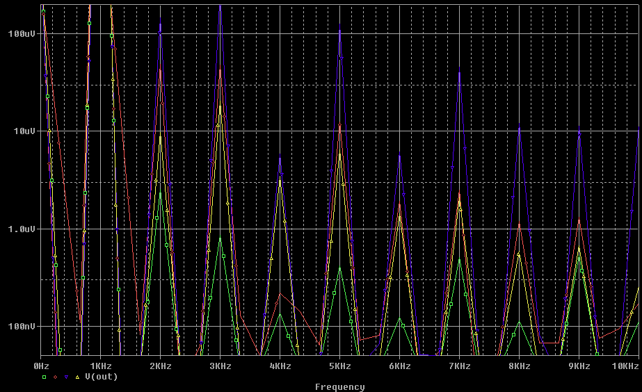

Můžeš bádat, zelená je Dexan v Bčku, pak Texan, Tiger, Tiger2 při 30mA :)
1kHz 2Vp do 4R 500mW

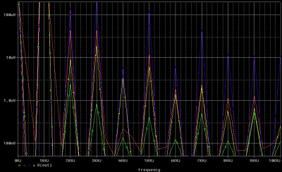

#438 Příspěvek od danhard »
Nebo, zelená je Dexan v Bčku, pak Texan, Tiger, Tiger2 při 100mA.
