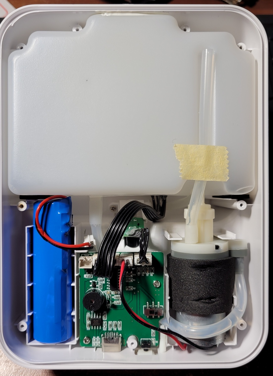

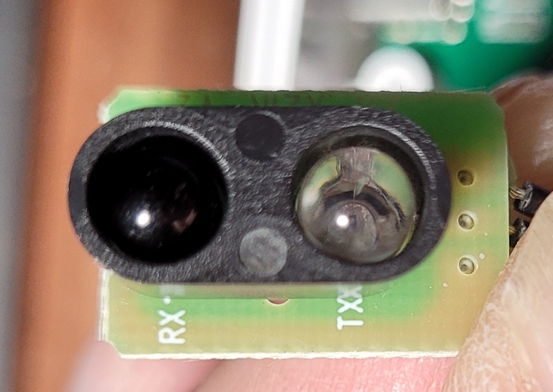

Tak o co jde. Má radost netrvala dlouho, tedy do okamžiku než se rozsvítila dvě halog. světla nad zrcadlem koupelnové skříňky. Zapnu světla a mašina sama dodá porci tek. mýdla. Trochu pohyb u umývadla nad kterým je ona skříňka a zas to začne flusat mýdlo. Zhasnu ty halogenky a je klid, dávkovač funguje správně. Asi ty žárovky vydávají světelné spektrum na které je příjímací prvek citlivý. Prosím o nápad co za filtr použit.

Asi ty halogeny vyměním za led, něco v délce 40cm by mohlo stačit. Sice to bude robota navíc ale měl by být klid.

Koupil jsem led Rabalux 5216 Greg podlinkové LED svítidlo 310mm 4W / 400lm 4000K IP20 bílá. Světla dost a za 172kč neber to. Těch pár minut než se domaluje ksicht by to mohlo nějaký čas vydržet. Z profilu je to 2*3cm, hezký a pěkný. Na ředění jsem použil destilku a dávkovač se uklidnil.
