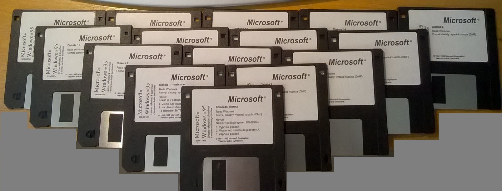

DukeNuke
Příspěvky: 2023
#57 Příspěvek od DukeNuke »
Ještě mám původní diskety :-)
RayeR
Příspěvky: 1850
#58 Příspěvek od RayeR »
Z tech disket to muselo byt peklo, ja sem snad mel vzy instalacku skopirovanou na HDD a poustel normalne setup z dosu... Z disket sem instaloval jen DOS 6.22 a Win 3.11, ale to bylo jen asi 4+8 disket.
