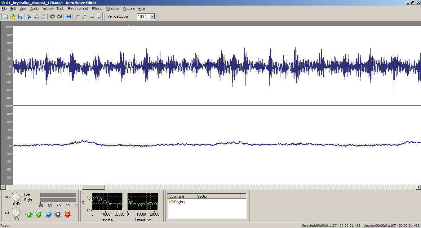

stáhnout se dá i ten jako-jpg a přejmenovat, ale mám pocit že se ti tam nenahrálo, cos nahrát chtěl. Je to podle Nero wave editoru 44,1k 16 bit stereo, s jedním kanálem prázdným a ten druhý je nějaký šum.

To je divné. Možno je to len v jednom kanáli, pretože som to nahrával zo slúchadiel do jednej dierky na notebooku. Sú tam dve, možno každý kanál má svoj mikrofón.
Ale ten šum, to musí byť ten nahraný signál. Vo windows media player to funguje. Nie je tam nič zvláštne. Je tam vrčanie a slabá stanica. Naschvál som to odladil bokom, aby vynikol ten chrapot.
#58 Příspěvek od Crifodo »
Jo, když si vezmu na ten záznam sluchátka, tak tam nezřetelně nějaké peridodické rušení je slyšet a v zoomu i vidět. Pokud trvá zájem o lovení slabých signálů na AM pásmech, tak to není v rozporu s doporučením výše. Rámová anténa na vhodném místě, oddělení od metalických sítí. I kdybys lokalizoval rušení jako místní tím, že vytáhneš někde na ulici úsekové pojistky pro deset sousedů, není to řešení.

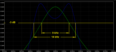

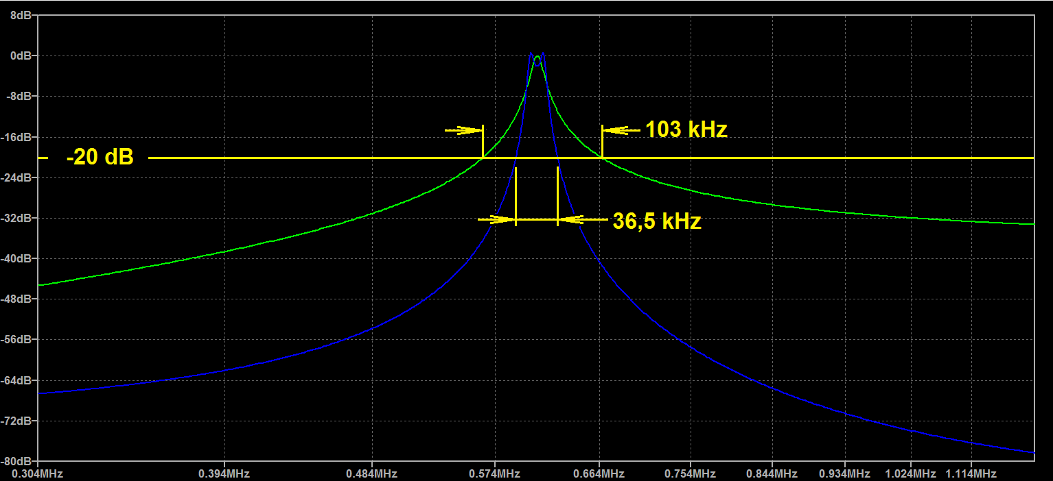

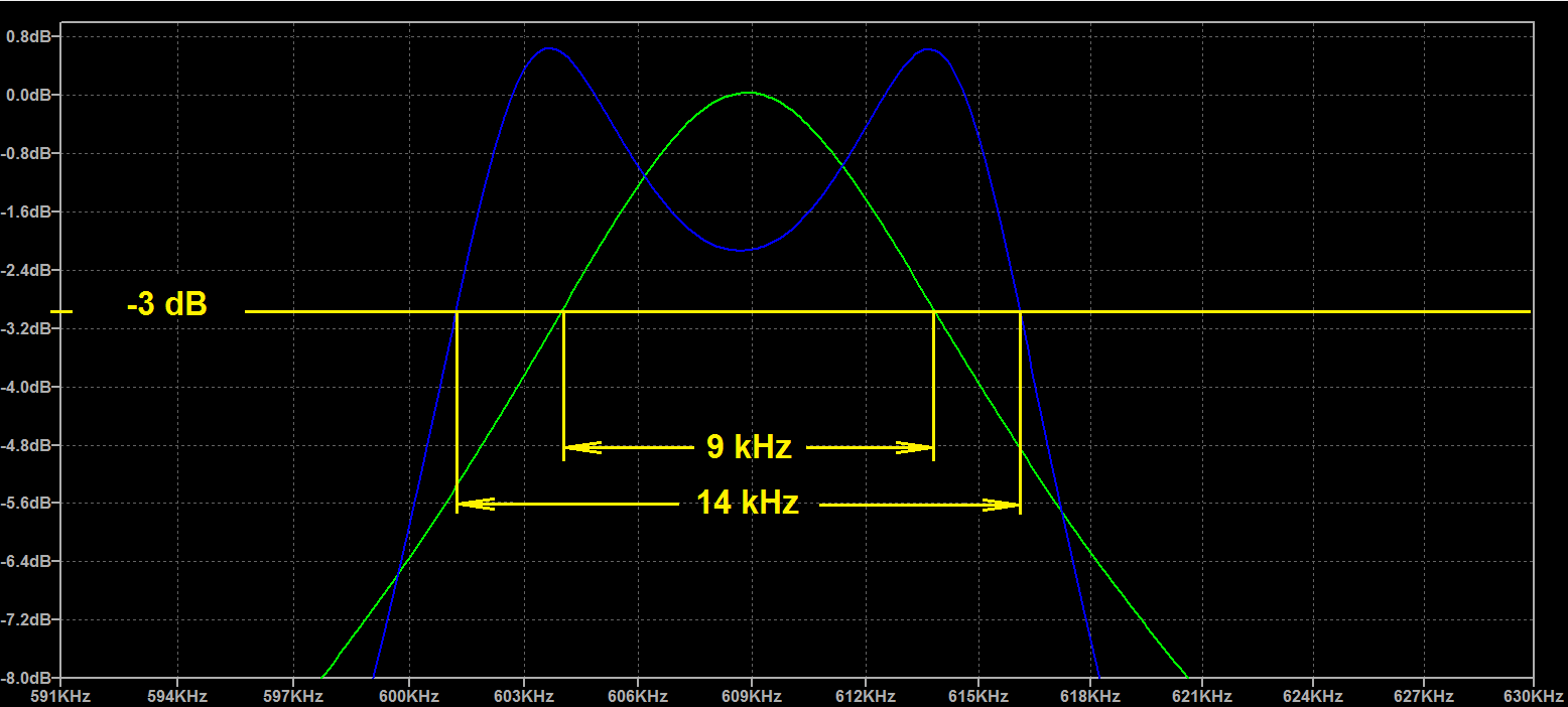

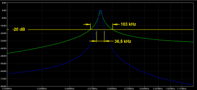

Ano, rámová anténa, nejlépe laděná do souběhu s přijímačem (třeba jako součást preselektoru. Čím více potlačíš signály mimo "kanál" zabíraný konkrétní stanicí, tím více potlačíš i rušení.
Na určitých kmitočtech vypadá sice líp jednoduchý laděný obvod, ale, když se pak podíváš na širší pásmo, už se to tváří opačně. Ty dva vázané rezonanční obvody potlačují nežádoucí kmitočty daleko účinněji.
Konstrukčně je samozřejmě jědnodušší nechat propust v přijímači a laděný obvod zařadit ještě před ni (nebo tento obvod vytvořit už jako rámovou anténu).
Jeden (zeleně) rezonanční obvod zatížený detektorem, šířka pásma by měla vyhovět.
<br />Dvouobvodová, lehce nadkriticky vázaná, propust s výstupem na detektor (modře)
Ovšem v širším rozsahu jasně vyhrává dvouobvodová propust...
