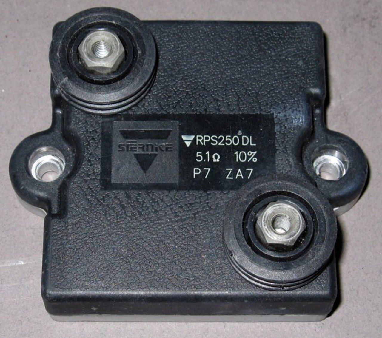

Jen tak pro srovnání... mám zátěžový odpor pro velké výkony. Je sestaven z odporů viz foto. To je odpor 5.1Ohm pro výkon 250 Watt. Těch odporů mám 15 kusů. Každý z nich je na velkém žebrovaném chladiči 17x10x7 cm (používala je ČKD Polovodiče pro jejich diody) a každý chladič má vlastní ventilátor. Tyto jednotky spojuji do série nebo paralelně nebo sério-paralelně dle potřeby a tak s nimi vytvořím žádaný odpor. Těch 15 odporů s 15 chladiči a 15 ventilátory zvládne 3750 Watt výkon. Tedy jen 3x více než Vaše miniaturní "věc". Ten můj zátěžový odpor používám na testování bateriií a velkých zdrojů. Měřím zatěžovací charakteristiky zdroje. Pro info, parametry mého jednoho odporu:
odpor 5.1 Ohm
teplotní koeficient: 150 ppm/°C
pracovní teplota: -40°C až +155°C
teplotní odpor pro montáž na chladič: 0.22 °C/W
max. pracovní napětí: 5 kV
rozměry: 73 x 60 x 26 mm
zátěžový odpor 5.1Ohm, 250 Watt
