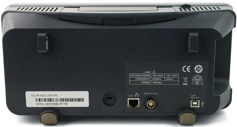

postupně se učím a došel jsem k problému. Chci připojit oscilo ke kompu, ale oscilo jsem koupil z druhé ruky a nedostal jsem k němu USB kabel.
Nevím jak ten kabel vypadá. Propojit USB a compu přímo s konektorem USB na oscilu je nesmysl.
Jako nd jsem kabel nikde nenašel.
Vzadu je je zásuvka označená jako USB device ale takový konektor jsem nikde neviděl. Vypadá jako tiskárnový ale menší.
Nevíte čím a jak to propojit ?
děkuji

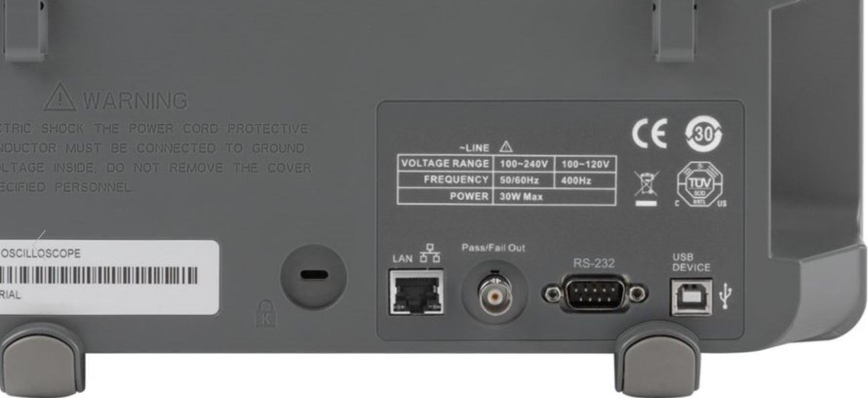

Předpokládám, že půjde o USB B (téměř čtvercový průřez se dvěma zkosenými rohy), viz taky https://cs.wikipedia.org/wiki/USB.
Zkus to případně vyfotit (nejlépe s mm měřítkem položeným těsně vedle).
Edit: pravděpodobně to vypadá jako v příloze, což potvrzuje to, co píšu výše.

Je to USB typ B a tady máš odkaz na manuál.

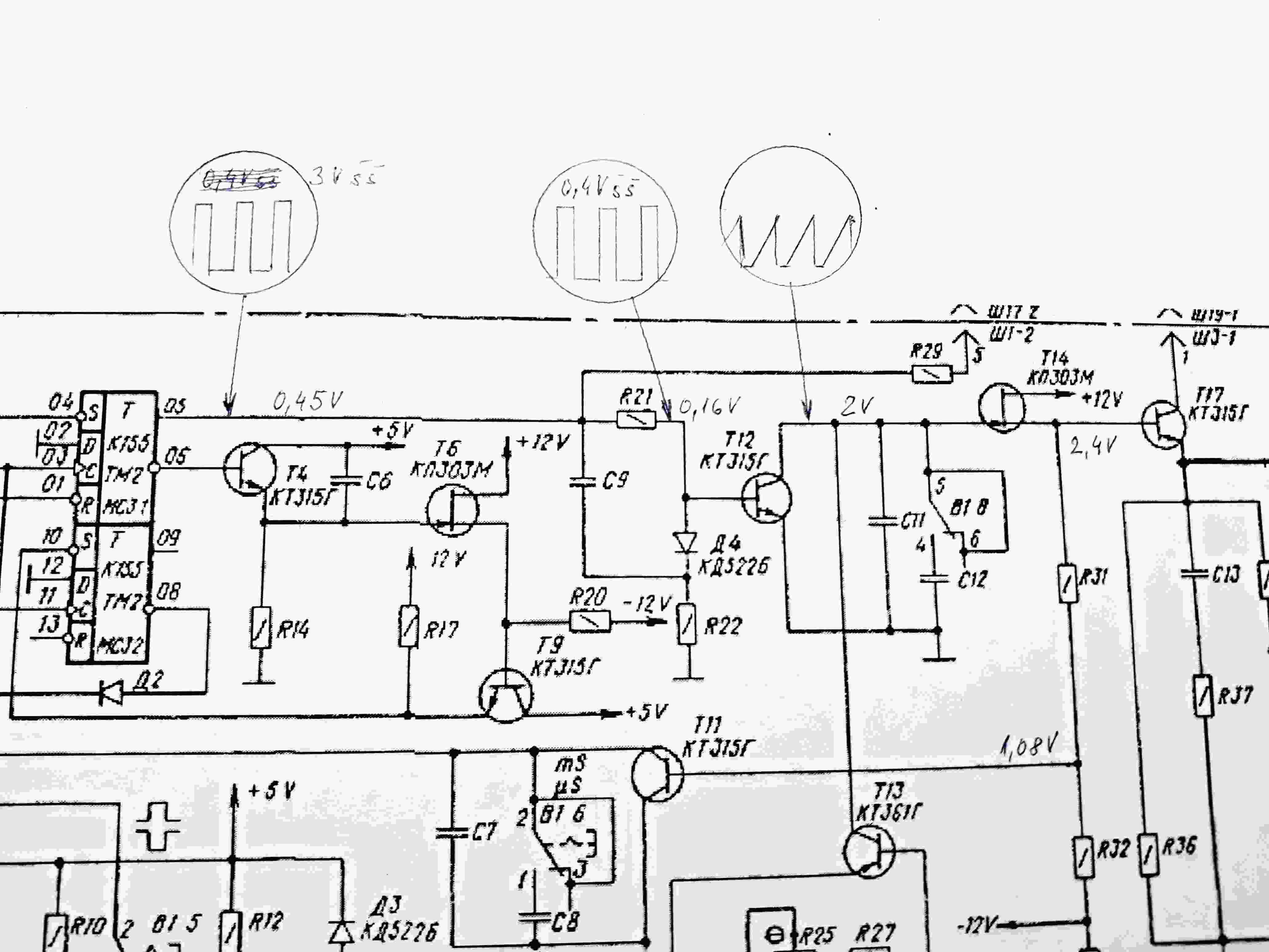

je blbé počasí tak jsem rozebral oscilo.
Zjistil jsem že už se to někdo snažil opravit, tranzistor T12 byl uštípnut a znovu naletován na pahýly.

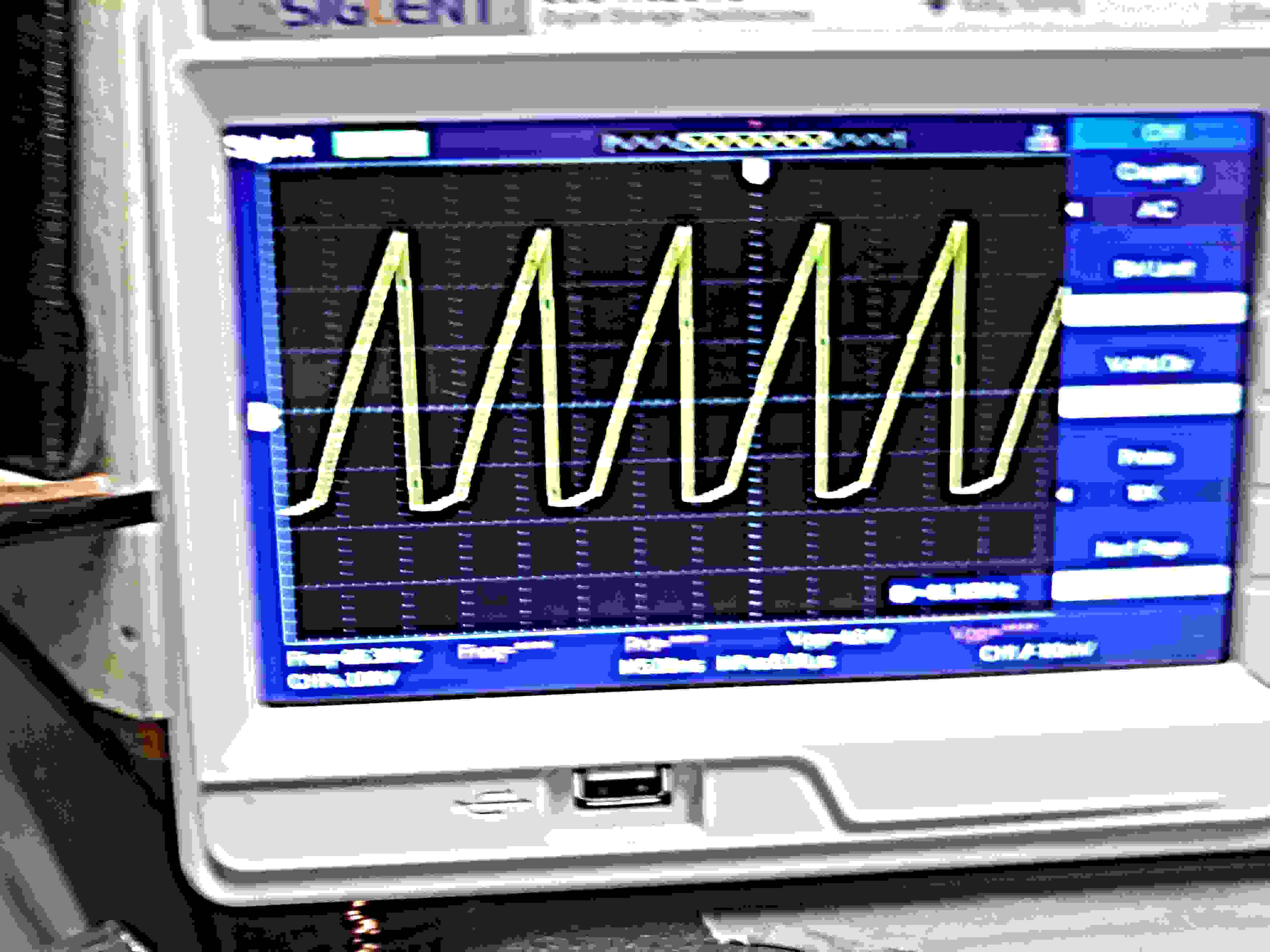

Díky siglentu jsem zjistil deformaci pily, oměřil jsem napětí kolem T12 ale nejsem z toho moudrej. Nevím jak se tvoří pila, asi to bude na diodě D4 ale nevím proč je počátek na úrovni země tak dlouho. Vyndal jsem T12 a změřil Zajícometrem, je OK.
nemáte radu, nápad jak tu pilu zvednout, co změřit? To napětí na diodě se mi zdá malé ale nevím proč.
přikládám obr. a děkuji

zaměnil jsem T6 za T14, beze změny. Ve fetu ta zrada není.
Nemáte nějaký nápad ?
dík
