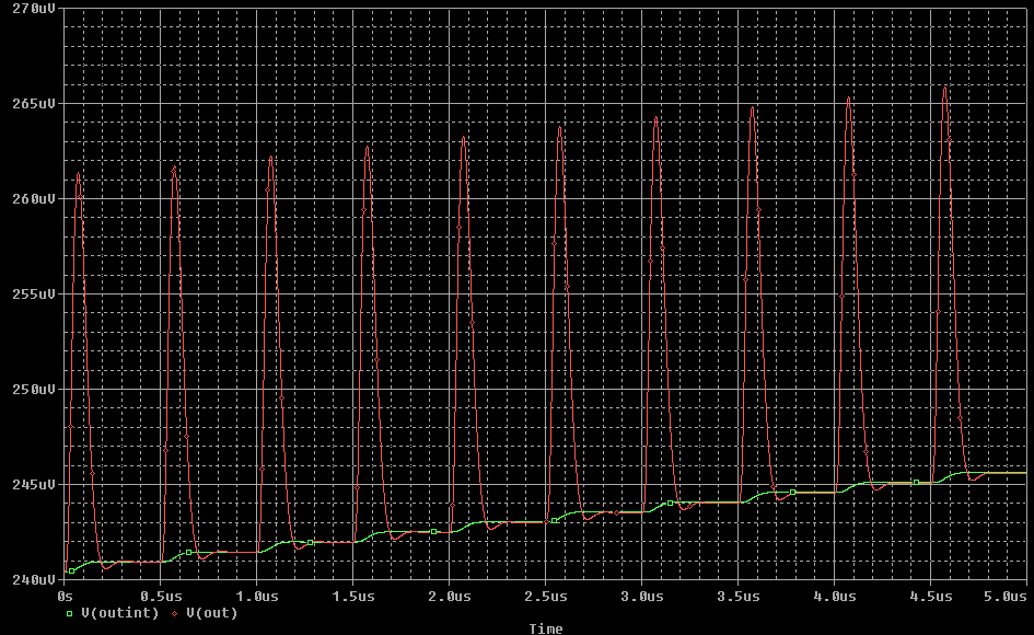

Na gate zesilovač vidí kapacitu Cg = Cgd + (1 - Au)*(Cgs + Cdet)
Co se týče oscilací, tak ten bootstrap je emitorový sledovač, který je citlivý na jalovinu zátěž, tak na vstupu.
A taky dost vadí montážní kapacity, musí to být součástí detektoru.
Zrovnatak transimpedanční zesilovač je citlivý, jakou impedanci připojím na vstup.
2SK170 a OPA637 je tam jako demonstrace, protože nic vhodnějšího v simulátoru nemám, PSpace 9.2 je 25 let starý.
Taky 50pF PIN diody odpovídá té nejobyčejněší BPW34.
Všechno jde, když se chce
červená - výstup se zesílenými kvanty
zelená - výstup s prostou integrací, vf šum zesilovače potlačen
Naposledy upravil(a) danhard dne 22 kvě 2023, 09:44, celkem upraveno 2 x.

Na tom obrázku výše to byly 16ns pulzy 1nA (náboj asi 100 elektronů) s opakováním 2MHz a to tam vidím 20uV pulzy a 0,5uV kroky integrace, tam bych ale ty kvanta neviděl, jelikož by kroky byly pod šumem.
Je to tak schválně nadvakrát, protože si tak v integraci asi o 40dB odfiltruju vf šum zesilovače, integrátoru na konci pásma.

Ta rychlost je tam proto, že máš ve zpětné vazbě 33 pF kondík a rychlý OZ. Zde už by mohlo být vidět, kdy putujou elektrony a kdy díry.
Já tam budu mít nejspíš jen 3.3 pF a pomalejší OZ. To mimo jiné znamená, že budu mít i 10x větší zisk. To ještě ale budu optimalizovat.
