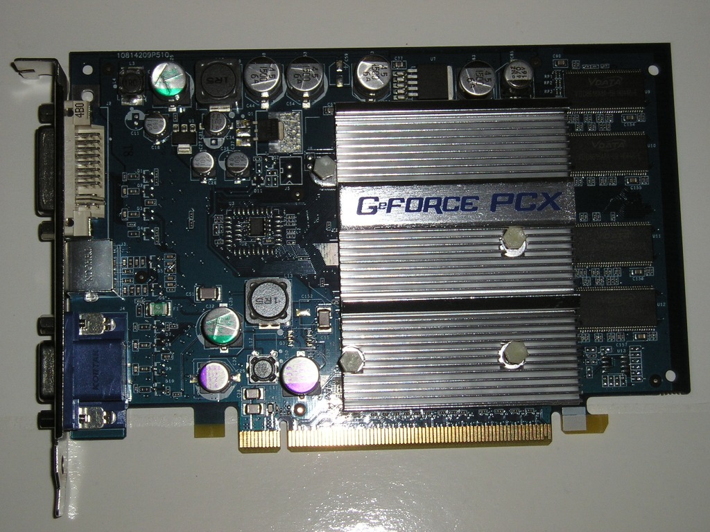

Pokud jde o NV5X00, ta grafika je nativně PCI/AGP. Pro PCIe byl později dodán AGP/PCIe můstek. Takže ve Win98 to díky tomu funguje jako rychlá PCI karta. Ano, našel jsi výjimku a podobná byla i u ATI. Výjimky obvykle nepatří k doporučovaným věcem, pokud si chci něco bez problémů postavit, takže nazývat to vhodná deska je poněkud mimo. To lze mít i jiné hybridy, jako třeba socket 775 C2D s AGP na 865 čipsetu. Ale moc stabilně to pak nechodí.

Jelikož by mě mrzelo, kdybych o takový hardware přišel, hledal jsem v zásobách a našel! Skutečně má pod chladičem jeden IO navíc. Ovšem v době koupě mě nenapadlo něco takového zkoumat.
Pro letošní experimentální stavbu PC s více O.S. (DOS7/98SE/"NT5.xx"/*nix) se taková grafika (plus SB Live! PCI) a některá z gigabitových LAN (s IO Realtek) bude určitě hodit.
"GeForce PCX"
"GeForce PCX"

V té době se o tom i psalo a řešilo se, jestli to bude mít nějaký vliv na rychlost. Zjistilo se, že prakticky nemá. Další série čipů pak používala ten převodník obráceně - už byla nativně PCIe, ale ještě se dělaly AGP karty. U AGP karet jen dost často nefungovala akcelerace videokodeků. I pro řadu 6000 ještě existují drivery pro Win98, ale značně odfláklé.
Snímek i s převodníkem:
https://en.wikipedia.org/wiki/GeForce_6 ... -01-27.jpg
