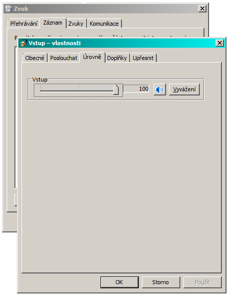

Zdravím opäť všetkých a ospravedlňujem sa, že som nereeagoval. Aj cez dovolenku mám toho veľa.
Osadil som remienky z e-shopu a očistil som oba decky čističom IPA. Deck B už hrá symetricky, ale má slabé počuteľné "trémolo". Dostal som sa k svojim starým kazetám a mám tam našťastie aj originálku od Ivy Bittovej. Vďaka jej spevu a čistým huslovým tónom (dúfam, že moc nekecám) sa stabilita prehrávača posuzuje najlepšie :)
Takže použijem na digitalizáciu deck A. To B-čko by potrebovalo skúseného mechanika. Je tam iný remienok, než na A-čku a všimol som si, že poskočí na dvoch miestach, keď vchádza/vychádza z remenice. Zrejme je na tých miestach je rozšírený, pretože osadený je správne.
Hneď ako budem stíhať, nainštalujem Audacity a urobím skúšobnú nahrávku. Som zvedavý na tie "peaky" a dynamický rozsah. Je to samozrejme mono nahrávka na nejakom obyčajnom malom kazeťáku a pravdepodobne so zabudovaným mikrofónom. V pozadí sú občas hlasy a nejaké zvuky, ale to tam zostane. To k tomu patrí. Chcem hlavne znížiť počuteľný šum a prípadne vystrihnúť nejaké špičky. Stále neviem, či budem musieť pristavať predzosilňovač. Ten čo je vo zvukovej karte je asi na maxime - teda aspoň predpokladám, že to nastavenie vo windowse ovláda nejaký prezosilňovač zvukovky. Po skúšobnej nahrávke uvidím.

Robosi, něco máš nastavené špatně, protože signálem ze sluchátkového (neřku-li linkového) výstupu kazeťáku normálně LINE IN vstup každé zvukovky spolehlivě vybudíš. Většinou neškodí před vstup zvukovky zařadit ještě dělič na snížení úrovně.
V nastaveních počítače (Zvuky a zvuková zařízení) musíš mít na kartě "Záznam" na výběr také "Směšovač stereo", či jak se to v které verzi OS jmenuje. Osvědčilo se mi nastavení jezdce hlasitosti mezi 40 a 70 % (jo, bacha: něco je ze strojového překladu, mně například zvukovka Axagon říká, že má "řádek vstup", místo LINE IN). Je-li i těch 40% moc, pak používám adaptéry pro přepis, o nichž jsme se bavili tady. Prostě potenciometr je potenciometr, tak jemně a rychle žádným posuvníkem nezareaguješ.
