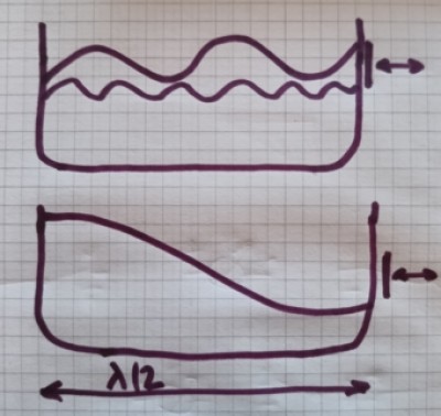

Ono to asi nepatří úplně sem, ale před časem jsem se tu někde pokoušel vysvětlit, proč nelze v místnosti reprodukovat frekvence pod určitou mezí. Jak jsem o tom přemýšlel, napadl mě takový šikovný příměr. Akorát nevím, jestli bude pro druhé stejně jasný jako pro mě, když jsem si ho vymyslel sám.
Vlny na hladině kapaliny mají totiž stejná omezení. Když napustíme vanu a budeme na hladině dělat vlny, narazíme na totéž - viz obrázek.
Někde ve stěně vany máme nějaký iniciátor, něco co kmitá a posílá od sebe vlnu. Kmitá to na různých frekvencích, takže máme vlny delší i kratší (horní obrázek).
Při snižování frekvence se ale dostaneme do bodu, kdy máme vlnu o délce, která je přesně dvojnásobná proti délce vany. Voda už se jen přelévá z jednoho konce na druhý. Delší vlnu ve vaně vyvolat nelze (dolní obrázek).
Akustický tlak vyvolaný vlnou na ucho je daný energií pohybujícího se vzduchu. Dopadající vlna odevzdá mnohem víc energie, než kdyby docházelo k pouhé změně tlaku v celém objemu. Půlmetrová vlna na hladině vody, která pleskne do stěny, vyvolá větší okamžitý tlak, než pouhé zvednutí hladiny o stejnou výšku. Aby bez vyvolané vlny nastal pod kritickou frekvencí v místnosti dostatečný tlak, bude muset docházet ke kompresi vzduchu v ní. Tedy by musela kmitat celá jedna stěna s poměrně velkou amplitudou.
V místnosti to funguje přesně stejně jako v té vaně. Každý její rozměr omezuje délku vlny, kterou jde ve všech třech osách vyvolat. Kdyby byl nevětší rozměr místnosti 4m, pak pro λ/2=4m vychází nejnižší frekvence kolem 40Hz. Navíc bude nutné hledat místa, kde těch 40Hz bude vůbec slyšet - z důvodu modálního rozložení v prostoru. Respektive bude pro tuto frekvenci to místo jen jedno. A bude to platit jedině v případě, že budou reproduktory umístěné na kratší straně místnosti. Pokud je umístíme podle delší strany, pak nejnižší frekvenci neurčuje délka místnosti, ale její šířka
Pokud tedy někdo bydlíte v bytě, kde jsou obytné místnosti cca 420 x 340 cm, a pokud musíte mít reprobedny umístěné u delší stěny (jako já), můžete na reprodukci pod nějakých 50Hz zapomenout. Aniž by to ale bylo nějak zásadně na závadu. A je potom nesmysl do takové místnosti stěhovat bedny s 12" basákem. (Tedy kromě tuzemských ARN860x protože ty stejně pod 50Hz nic nezahrajou.)
Pokud někdo má potřebu jít dole někam ke 30Hz bez nějakých zásadních omezení, potřebuje už pořádnou halu. Aby kromě délky neomezovala reprodukci ani šířka a pokud možno ani výška prostoru. Šestimetrový strop asi jen tak někdo nemá, ale hodí se pak částečně propustný strop - třeba minerální kazety. Není to tvrdá plocha a funguje to jako akustický odpor.
A nebo si pořídit hodně velkou aparaturu na ven (a pro nepohodu si postavit vojenský stan).
