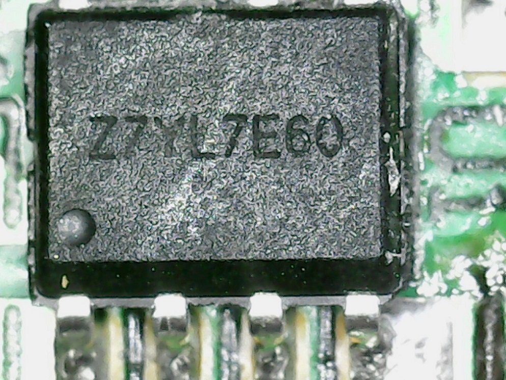

skus pozriet, co je tam za obvod a stiahnut trocha ten prud ledkami. Sice sa trocha znizi jas, ale ovela dlhsie vydrzia. Ja aj 12V led pasy napajam 10-11V, na svietivosti to takmer nie je poznat, ale aspon tie ledky nejdu na svoje max. moznosti.

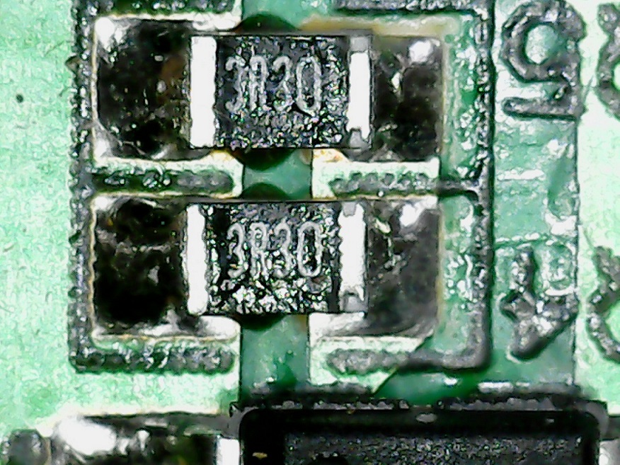

Těžko čip hledat. Nejspíš to budou ty dva paralelní odpory. Zkusím jeden vyndat.
