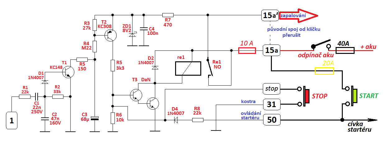

#46 Příspěvek od Hill »
kutilmil píše:Bolo by fajn, keby sa dal moto vypnut vypnutim rele a nie vyskratovanim kladivka.
To je takový problém zkratovat na kostru bázi T3 (tím myslím uzel R5, R6, bT3, D4)?
Jen musíš to tlačítko držet, dokud se motor nezastaví úplně, jinak si sám to relé zase přitáhne.

#47 Příspěvek od kutilmil »
Jasnacka hille. Nedokreslíš to prosím?

Příspěvky: 21232
#49 Příspěvek od Hill »
Nesmysle vtělená, to už ti to mám přinést na tácku přímo zlatém?
To se opravdu pouštíš do něčeho, o čem nemáš tušení, jak to vlastně funguje?
Tak tady to je.
Ale: stop tlačítko není hlavní vypínač!
V případě, že se speče relé, nebo se prorazí darlington, bys to tím tlačítkem nevypnul. Musíš tam mít ještě nejméně jeden prvek, kterým to vypneš celé. A musí mít rozpínací kontakt, a to trvale, nemůže to být tlačítko, které musíš držet, aby zůstalo vypnuté. Čili odpojovač baterie tam dát musíš, když už nemáš spínací skříňku.
A taky pojistky. Předpokládal jsem, že to znáš, ale už mám vážné pochybnosti i o tom.

#51 Příspěvek od kutilmil »
To hill: Dík. Ten R8-22k. Neni to velká hodnota?

Příspěvky: 21232
#56 Příspěvek od Hill »
kutilmil píše:To hill: Dík. Ten R8-22k. Neni to velká hodnota?
To si ani tohle neumíš spočítat? Klidně by tam mohlo být i víc.

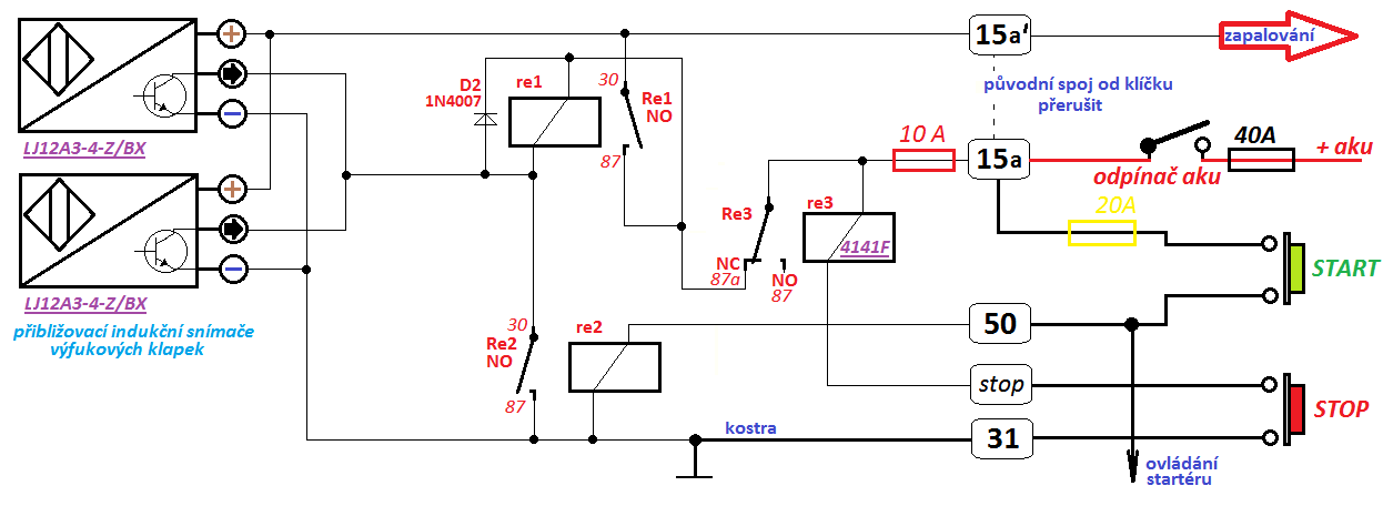

Příspěvky: 21232
#60 Příspěvek od Hill »
No tak bys to tam dal dvakrát a výstupy spojil paralelně. Kterýkoli výfuk by funěl, držel by relé sepnuté.
A pro start bys nepotřeboval ani tranzistory, stačilo by kontaktem dalšího relé přemostit tranzistory čidel po dobu, co držíš tlačítko startéru a ovládací drát k němu je pod napětím.
A, protože kutilmil trvá na stoptlačítku na kostru, použije se třetí relé, tentokrát s přepínacím kontaktem, protože potřebuje rozpínací kontakt, aby bez proudu byl obvod uzavřený (kontakt NC).
Ještě se na tom zlatém tácku našlo místo, tak tady je návrh, jak to udělat bez bastlení plošňáků a z hotových dílů. Navíc je tam jen ta dioda u hlavního relé: jednak má chytat případné rozpínací špičky (jakkoli čidla by měla být proti nim odolná), jednak zpožďuje odpad re1 pro případ, že by se přece jen některá klapka za chodu hýbala tak moc, že by snímač na okamžik rozpojil. To je samozřejmě věc seřízení senzoru a segmentu na klapce, jehož polohu snímá.
Ransome, mate mě ale nabídka z Hadexu: v nabídce píšou, že jde o výstup PNP NO, ale relé mají zapojené proti plusu. V katalogovém listu píšou NPN, i zapojené s relé by takto fungovalo, ale to zapojení s převodem na TTL pro OC výstup ne, leda by senzor ve vnitřní struktuře měl pull-up odpor. A ten tam asi Thajci nedali.
