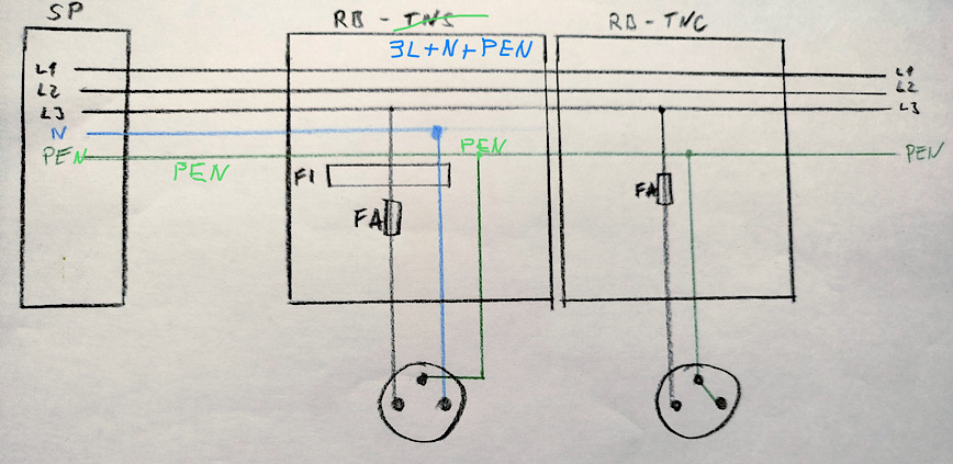

Hluboký omyl. Na tom obrázku je v objektu vlevo potenciálně nebezpečná síť 3L+N+PEN, vymykající se jakékoli normě, a v objektu vpravo je TNC. Žádná TN-C-S tam nikde není (ani vodič PE).p32 píše:A mimochodem, ten nákres je v pořádku kromě toho názvu TNS, kde má být správně TN-C-S.

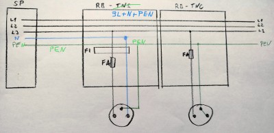

PEN do siete TNS

Dekker píše:tomasjedno píše:Odpověď je jednoduchá - z pohledu normy nikam, nelze. Rozvody v TNC lze připojit jen na TNC přívod.vladis77 píše:Otazka je,kam sa ma pripojit PEN zo siete TNC do siete TNS?
Buďto dotáhnout z přípojkové skříně separé TNC kabel pro starou budovu, nebo předělat přívod do nové budovy na TNC (nejlépe s použitím žlutozeleného i doznačeného modrého paralelně jako PEN) a v nové budově udělat bod rozdělení PEN na PE a N (vč. přizemnění).
a jak to chceš dělat třeba v bytovejch domech? udělaj rekonstrukci HDV kdy elektroměry jsou někde dole ve sklepě. Z nich dle novejch norem už potáhnout TN-S (5x4), to dotáhnou do bytů kde jsou ještě staré 2 žilové rozvody a pak co? ... všechny majitele nějakým záhadným způsobem donutí aby si udělal kompletní rekonstrukci elekrorozvodů? Nebo poté co to firma zhotoví i s revizí nechají překopat HDV na TN-C? A nebo prostě ti co nemaj TN-S v bytě maj smolík a nepřipojí je?
Je možné připojit přívod v TN-S do TN-C ale PEN se napojuje na PE. Tím máš stále dodrženo že jakmile PEN rozdělíš na PE a N už PE a N nesmíš spojit. V TN-C N není takže nespojuješ N s PE
potáhnou 5×x, a zapojí 4×x, co na tom je těžkýho?
Cust píše:To existuje, ale nevzniká rozpojením PEN na PE a N v sití TN-C. Toto se označuje TN-C-S. TN-S musí mít už od zdroje PE a N.
Tedy jestli tomu správně rozumím...
tak, ovšem jádro krysaříka je v tom, odkud si to označíš jako zdroj; po někoho je to trafačka, pro někoho zásufka 230/16
TN-S může navazovat na TN-C. Jakmile už je pracovní nulák separovaný, pokračovat smí pouze TN-S, a žlutozelený je pouze PE. Nesmí se použít jako PEN. I čtyřvodičově připojený motor je TN-S, akorát nemá pracovní N.
PEN může odcházet do dalších TN-C obvodů pouze z místa před rozdělením.
TN-C/S neznamená nic jiného, že v konkrétním objektu nebo zařízení je přívod TN-C rozdělený na TN-S. Oba systémy se tam vyskytují, ale nemíchají se spolu.

vasekpetr1 píše:ransom píše:TN-C/S neznamená nic jiného, že v konkrétním objektu nebo zařízení je přívod TN-C rozdělený na TN-S. Oba systémy se tam vyskytují, ale nemíchají se spolu.
Z TN-C neuděláš TN-S, pouze TN-C-S a to je to, oč tu běží.
TN-S je už od svého počátku rozdělená u zdroje.
Ano. Ale to neznamená, že v některém z obvodů za místem rozdělení můžeš mít PEN plus N. Můžou ti z něho odcházet pouze obvody s PEN, ze kterých se to zase může někde rozdělit, nebo obvody s PE+N, které už musejí zůstat tak. Což je totiž právě ta věc, která se tu řešila na začátku: Jestli se za troj-/pětivodičem může zase připojit dvoj-/čtyřvodič. Nemůže, a je fuk, jak interpretujeme označení soustavy.
(Plus platné minimální průřezy pro vodič PEN, povinnost bod rozdělení přizemnit etc...)
Pokud potřebuju, třeba při částečné rekonstrukci, provozovat starou a novou část rozvodů vedle sebe, každá musí jít svou cestou přímo z rozvodnice. Stará ze sběrnice PEN, nová ze sběrnic PE a N. Navíc ta nová už musí být na proudové chrániče.

Cust píše:Zásuvku za zdroj snad nikdo nikdy nepovažoval.
Neděláš, doufám, na světelnej rok daleko od oboru
Dekker píše:ale připojíš který z těch 4? fáze jsou jasné ... ale připojíš co? zelenožlutý PE a nebo modrý N? o tom to celé je
co to mluví ten blázen
lidi, vy ste z té dnešní doby úplně vypatlaní, co furt vymejšlíte za hovadský konstrukce? že budou v gáblu dráty navíc a shodou okolností nejakej modrej jako z nuláku (PEN) svou pouhou přítomností udělá magicky PE? no to mně ho vyndej
k případu zakladatela vlákna: jelikož od ER je zapojená napřed instalaca TN-S a na ní je vysmyčkovaná v TN-C, hnidopišsky správný je v kabelu 5xcosi zapojit pouze 4xcosi čili pokračovat od distributora přes elměrák až do novýho rozvaděču v TN-C, tam to vysmyčkovat do staré instalace a uvnitř rozvaděča udělat TN-C-S; pokud ale nemáš minimální průřez, nevedeš k tomu eště přídavnou zem a ani to není přizemněný na druhé straně, seš fpýči a nezbejvá ti než to v následujícím odstavcu
fakticky bezpečnější ale hnidopišsky nesprávný je modrej vomotat ZŽ páskou a zapojit voba dráty do stejnýho můstku jako nulák, takto o průřezu ×2; pro hnidopichy mužeš na skříň dát výstražnou samolebku POZOR ZNAČENÍ VODIČŮ NEODPOVÍDÁ ČSN a je to vyřízený
