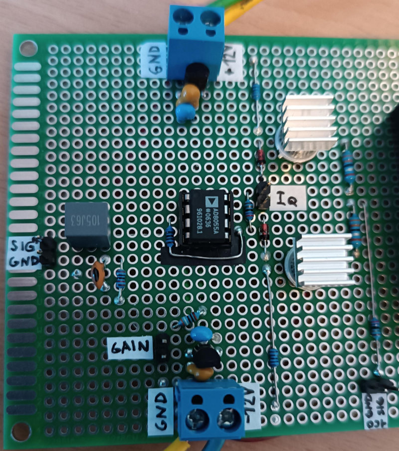

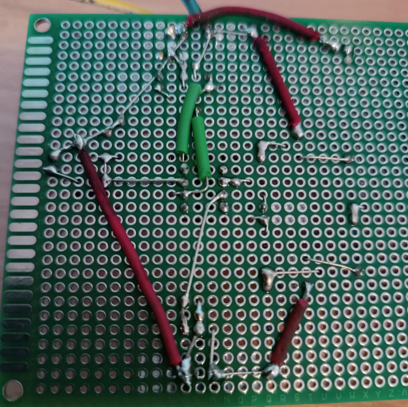

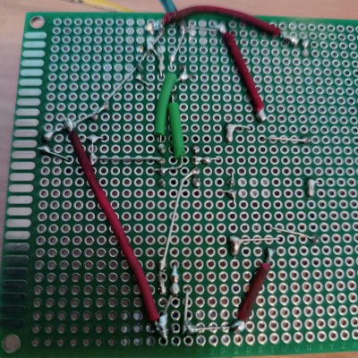

c) zpětná vazba vedená z tranzistorového stupně - mám s ní šanci? Přikládám tedy fotky mého bastlu na pobavení. Není to žádná sláva, ale snažil jsem se, aby napájení bylo spíš dál, tranzistory spíš blíž opampu, přívod signálu je jen kraťoučký drát, vývody na potenciometry jsou kolíky, GND je na jedné straně a tak. Byť je to trochu prasoidní, studeňáky tam nejsou, fungovalo to hned :-)

Z vlastní praxe je takováto deska pro vyšší frekvence škodlivá, dělá tam zle kapacita, patici pryč a je to moc roztahaný.
Každý centimetr drátu je škodlivý a působí jako parazitní indukčnost, která dělá zle a způsobí i disfunkci obvodu i když je elektricky zapojený dobře.
Někde je indukčnost naopak žádoucí
Nejlíp se osvědčila na pokusy deska úplně čistá, bez těch koleček.
Na vysoké frekvence dělají zle THT součástky, pryč s nimi, když budeš zapojovat blikač s 555, tak je to jedno.
Třeba tomu nevěříš, ale je to tak.
