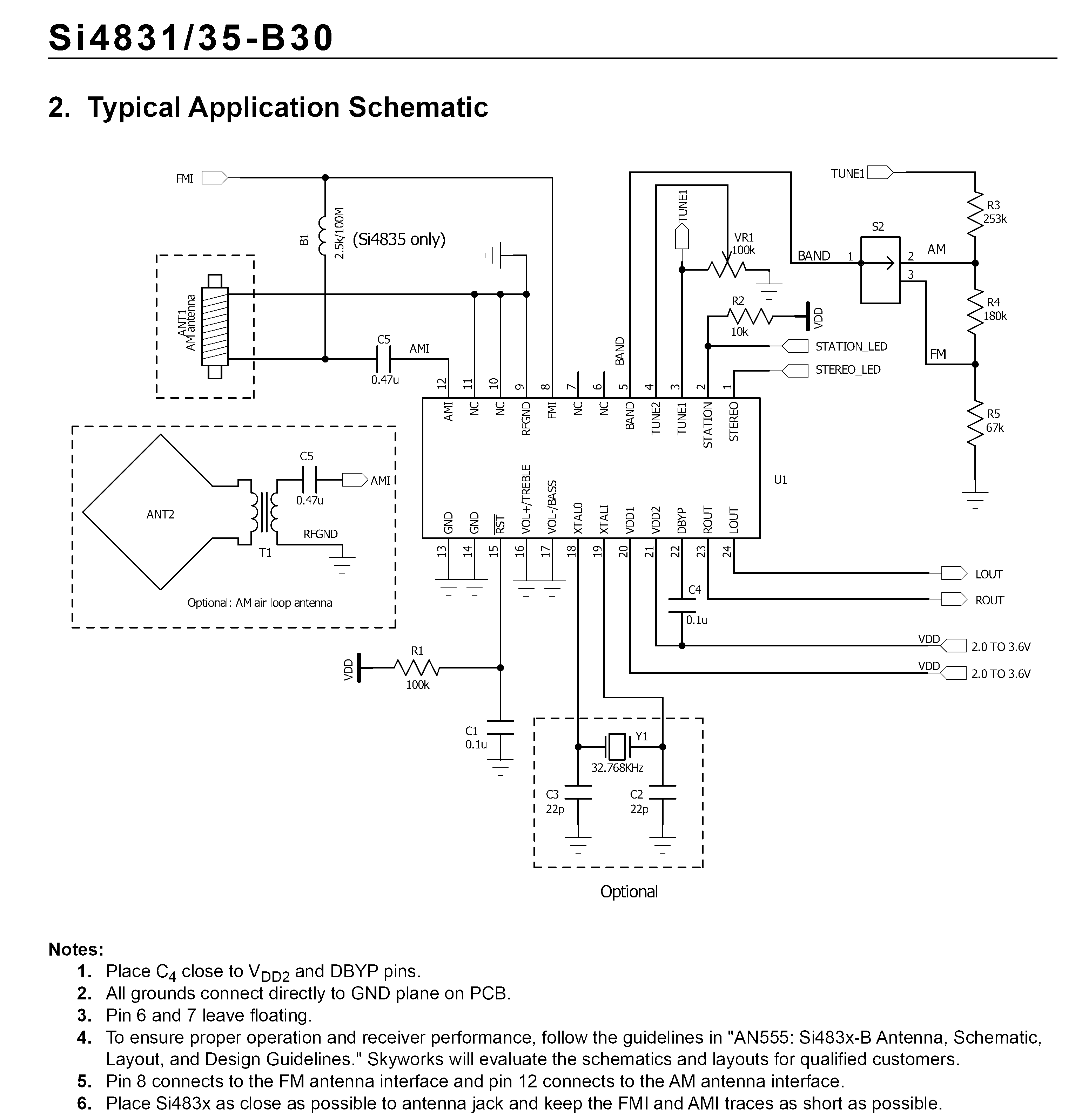

To je od firmy Skyworks Solutions, Inc..martinkopp píše:Pokud se budeš chtít vyhnout konstrukcím z minulého století, tak například Si4703 není špatná volba.
