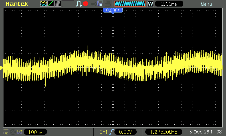

masar píše:Je to síťový "brum" 50Hz. Pokud je stínící plech traf dobře ukostřen, nemělo by rušení ze sítě pronikat.
Spíš bys měl na osciloskopu požadovat tohle zobrazení na pinech 15,12 a 7. Ovšem je třeba vypnout režim "Auto" a ovládat parametry ručně.
Ano, i s osciloskopem je nutno umět zacházet.
:wink:
Takže ani s ručním ovládáním osciloskopu jsem tento obraz nezískal, takže pokud si to přeberu, tak zkusit , resp. prohřát uzemnění obou traf, ono právě to uzemnění se dost špatně mikropájkou pájí, pájecí plochy jsou malé a ty plechy často vzdorují. Použiju odsávačku a pak flux na nové přichycení a uvidíme, jestli to pomůže.

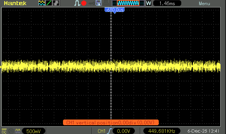

Teď jsem zalovil v historii svých snímků z osciloskopu a našel jsem na pinu 15 to, co píšeš, takže zjevně bude nějaký "studeňák" na těch kostrách, který předtím na chvíli "zabral"
Příspěvky: 14452
#48 Příspěvek od masar »
Ale prdlajs studeňák. Prostě se těch krytů ničím nedotýkej. Pokud je na těch pinech (15,12,7) nějaký signál se zapnutým vysílačem a vypnutím vysílače tyto signály zmizí (zmenší se podstatně amplituda na pinech), je to o.k. a chybu hledej jen v nastavení osciloskopu (2ms/dílek a správná synchronizační úroveň/polarita (triger)).

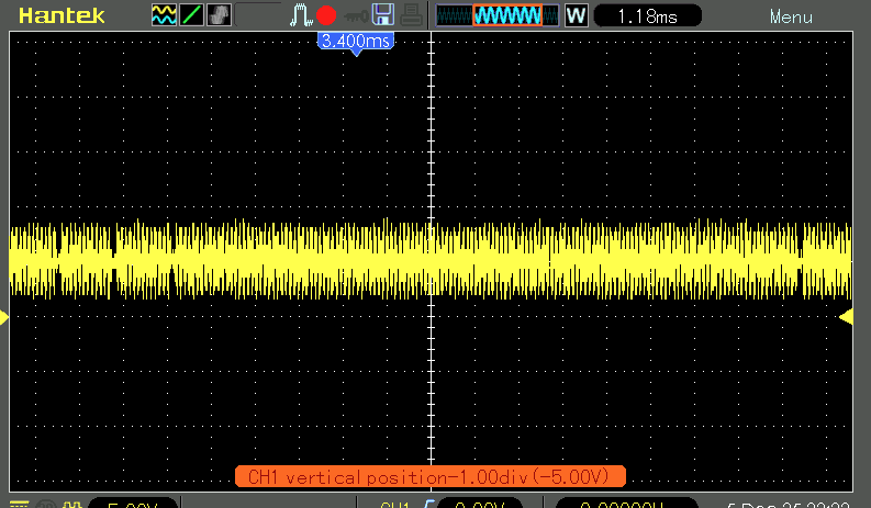

masar píše:Ale prdlajs studeňák. nastavení osciloskopu (2ms/dílek a správná synchronizační úroveň/polarita (triger)). :wink:
No, trafa jsem přepájel, faktem je , že nyní se už ten "brum" neobjevuje.

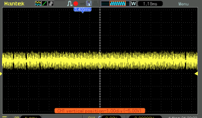

Na těch pinech se to chová přesně jak říkáš, bez signálu skoro nic, po zapnutí TX naskočí signál, ale ať tím kroutím, jak chci, tak tam nyní ten správný obraz nemůžu dostat, jen jakýsi chlupatý žlutý pruh.

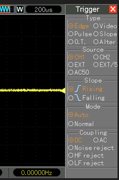

Ještě mně zarazila ta tvá poznámka s tím Triggerem, já ho totiž neumím používat, jen kroutím horizontální časovkou a vertikálním napětím , buď ručně nebo po autosetu. V nastavení Triggeru mám možnosti, které ti posílám na fotce , můžeš mně nasměrovat, co teda správně nastavit ?

#52 Příspěvek od masar »
K tomu triggeru - já tvůj osciloskop nemám, tak jen intuitivně:
1. Source - zdrojový kanál (vybereš ten, který zobrazuješ)
2. Mode (režim) přepni z Auto na Normal
3. Slope (výběr hrany) vzestupná nebo sestupná
4. Coupling - vazba se zdrojovým průběhem - DC nebo AC
5. Noise/HF/LF reject - vyzkoušet nejvhodnější volbu
6. Režimy Edge/Video/Pulse/Slope se hodí pro zobrazování složitějších signálů, nutno vyzkoušet
A po každé volbě zkoušet nastavit knoflíkem Level žádoucí zobrazení.(na okraji obrazovky by se měla pohybovat svisle značka).
Předpokladem je předchozí nastavení časové základny a velikosti amplitudy (na rovné čáře se "není čeho chytit").
...já nevim, co ty děcka dnes v té škole učí...
:wink:

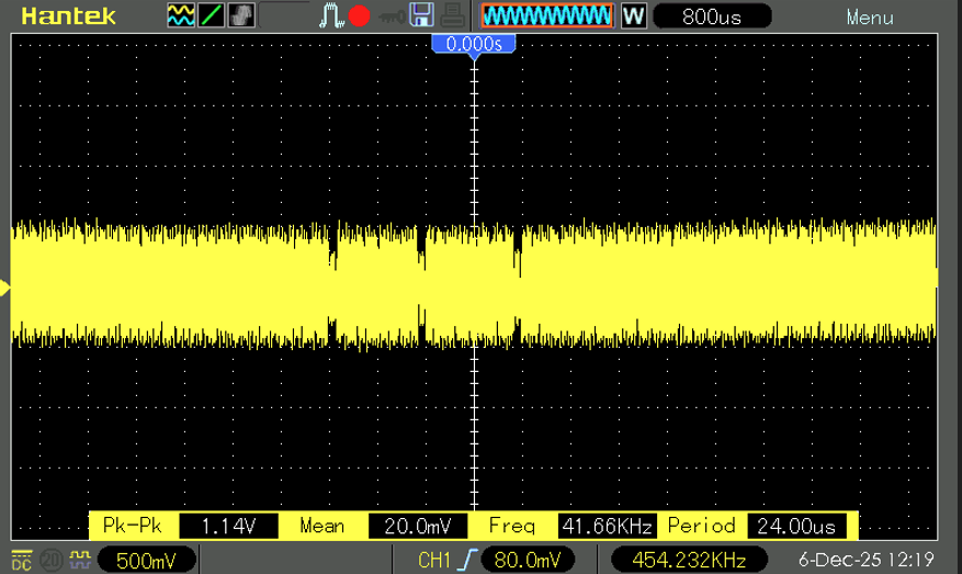

Přidal jsem ještě jeden tantal 47uF mezi VCC a zem, změřil znovu pin 15 a je tam kýžený obrazec- snímek přikládám. na Pinu 12 je cosi podobného , ale ne již tak pěkně ohraničené.
Asi bych měl zkusit ladit vstupní cívku a ty dvě trafa. To se ladí jako kdysi ručkovým měřákem na kolektoru KF a vysílačem na hranici dosahu ? Nebo to jde i na osciloskopu?

A za ten pin7 se stydíš, či co? Koho zajímá, jak je to na pinu 12 (vstup zesilovače) mizerné?.
A ladění můžeš provádět i na tom osciloskopu, připojeném na pin7 a na kolektoru až na konec. Tam by měly být vidět jen ty impulzy bez mezinosné 455kHz.
Pro samotné ladění cívek je důležité, aby otáčení každého jádra vykazovalo znatelné/výrazné maximum amplitudy s poklesem na obě strany.

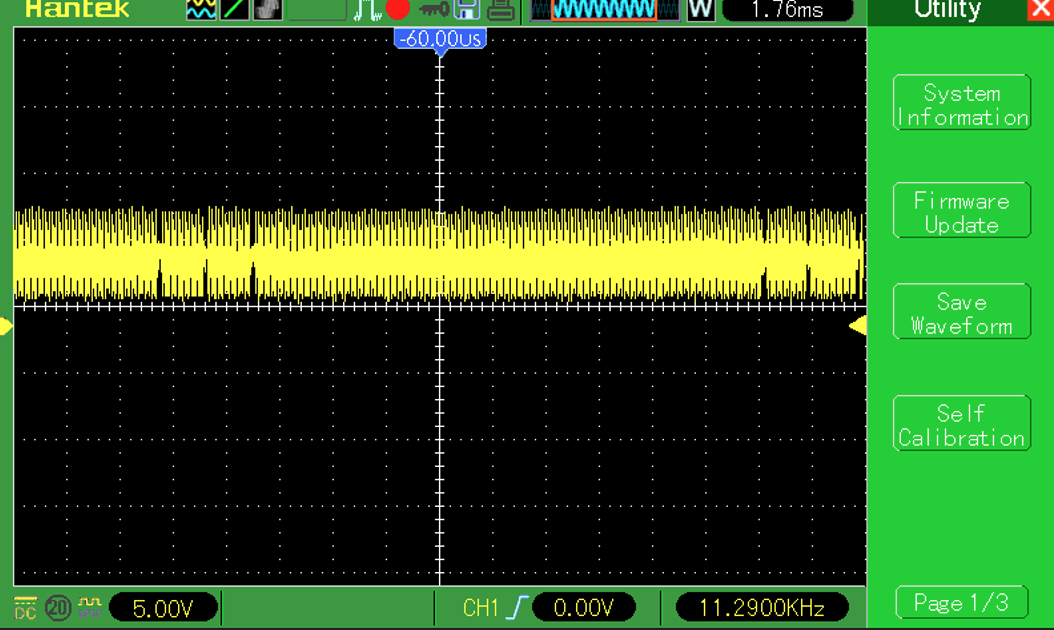

Na katodě D1 je vidět to samé jako na kolektoru KF254 se signálem-viz. přiložený snímek
