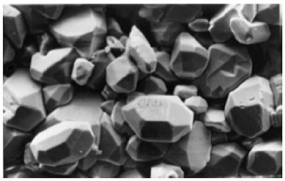

Pokud se mi to stane ještě jednou, pak zkusím nějakou desku strčit pod mikroskop. A jestli tam uvidím (obrázek dole), pak to bude jasný důkaz.
