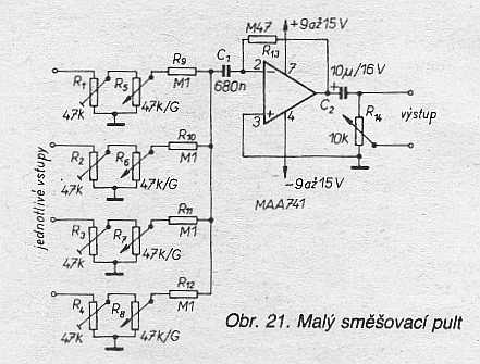

Prosim o radu: jakej odpor mam dat misto toho potaku na vystupu ? Hlasitost chci ovladat az v EQ. A k cemu slouzi ty trimry na vstupu ? Jo a dam to NE5534, muzu ho napajet +9V jenom proti zemi ?

Pejsvidek píše:Prosim o radu: jakej odpor mam dat misto toho potaku na vystupu ? Hlasitost chci ovladat az v EQ. A k cemu slouzi ty trimry na vstupu ? Jo a dam to NE5534, muzu ho napajet +9V jenom proti zemi ?
Tak pozor: máš nějaký důvod tvrdit, že v korekčním zesilovači bude řízení hlasitosti výhodnější? Mimoto v tom schématu je ten potenciometr stejně blbě. Dej místo něj pevný odpor a je to.
Napájet ho budeš muset buď nejméně +/-9V. On sice bude i při nesouměrném napájení nějak chodit (když zajistíš, aby na neinvertujícím vstupu byla polovina tohoto napětí), ale přebuditelnost bude hanebně malá.
Ty trimry na vstupu slouží jako tzv. tlumiče - rovná se jimi hrubě citlivost každého vstupu tak, aby při správně smíchaných signálech byly všechny potenciometry vyjeté mezi 60% a 90% své dráhy. Tak se pohodlněji a přesněji ovládají.

Diky a jeste sem se zapomnel zeptat jaky potenciometry se davaji na hlasitost? Logaritmicky ? Jo a pevnej odpor o stejny hodnote jak tam je kreslenej ten pot ? Jinak vadi ze budu mit hlasitost urcovanou az potem v eq ? A aby toho nebylo malo: tech +- 9V mam nachat navinout na trafu zvlast, nebo to odebirat z vinuti pro samotnej zesilovac?

#56 Příspěvek od Hill »
Na hlasitost logaritmické, jiným průběhem by ta regulace tak pohodlná nebyla.
Ten odpor místo poťáku můžeš dát i menší, samozřejmě. Pro potlačení podzvukových kmitočtů bych volil hodnoty menší, C2=3u3 a R14=3k3, ale to lze omezit i v dalších stupních.
Signál se stejně bere proti zemi od elektrolytu, ne z běžce poťáku.

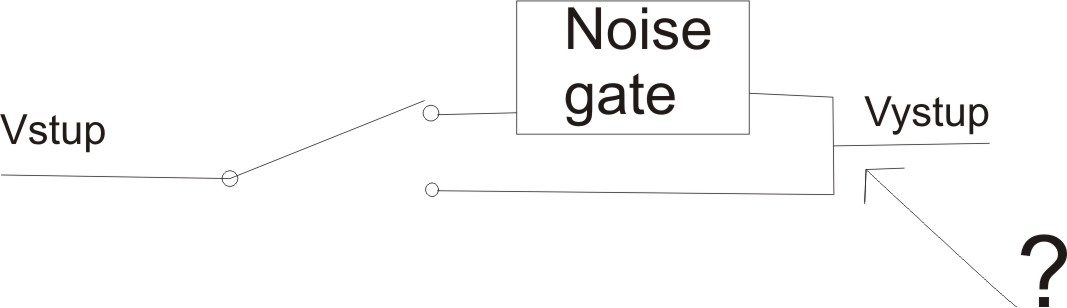

#59 Příspěvek od Pejsvidek »
Zdravim mam dalsi problem. Signal privedu na prepinac, kerym privedu signal, bud do obvodu noise gate, nebo rovnou na vystup. Pouzil sem k tomu jednoduchej prepinac. Ale potrebuju vyresit, jak spojit vystup noise gatu a primej signal spojit, aby se mi pri vypinaci prepnutem na cisty signal, nedostavalo napeti zpet do obvodu noise gate. Je jina moznost, nez ten noise gate odpojovat z obou stran vypinacem ?
(24.5 KiB) Staženo 79 x

#60 Příspěvek od jef111 »
No určitě by to bylo nejlepší přepínat na obou stranách, ale jde to taky třeba sloučit přes odpory, tak jak se dělá třeba ze sterea mono. To znamená z obou "výstupů" odpor sériově a oba spojit.
Ta Noise gate bude jednak do signálu určitým způsobem "přidávat" šum (jako každé zařízení taky není ideální) a navíc bude signálovou cestu zatěžovat svojí výstupní impedancí která bude sice zvětšená o ten sériový odpor, ale přece jenom nebude nekonečná. Pokud vím, tak obvykle se dávají odpory 10k, viděl jsem i 2k2, to zase záleží na konkrétním řešení jednotlivých obvodů.
