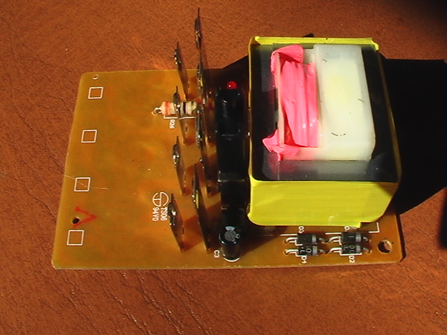

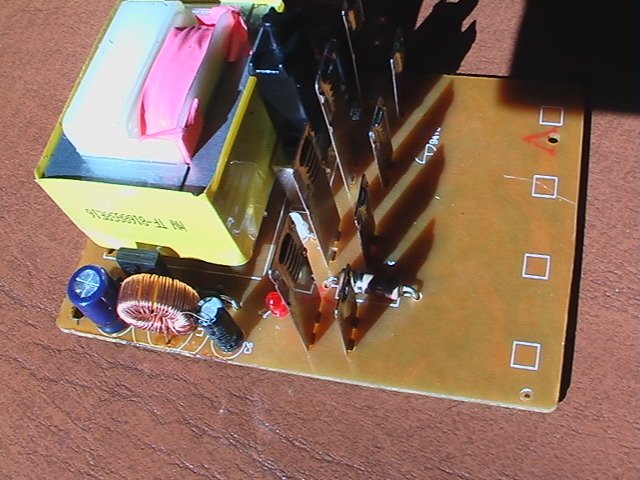

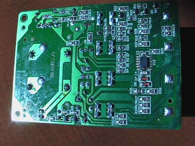

Devo70 píše:Ešte ma zaujíma typ riadiaceho švábu. Nevidno na tej "hi-res" fotke (tá kamera dokáže 2,3MPix).![]()
Pozri, či niesu na doske skraty. Ak nič nenájdeš - reklamovať.
Na to chrobakovy je napisane
C9444
S63
pod sebou,tak ako som to napisal.
Moc krat ti dakujem za snahu pomoct,no domnievam sa ,že to je aj baterkami.Skušal som nabijat ine,(AAA,)aj AA,2300mA,dost sa mi to povidelo.Tak teraz neviem.Budem ešte skušat všeličo a budem informovat.
Táto nabíjačka je až nápadne zvnútra podobná mojej, EMOS MW 8168 GS. Tiež mi fungovala divne, tak som ju rozobral, preletoval spoje, hlavne tie kontakty na aku. Cín totiž na tom divnom chróme zle drží, tak som ich najprv trochu obrúsil šmirgľom a zaletoval olovnatým cínom za použitia neutrálnej kvapaliny na letovanie. Funguje už asi rok bez závad. Ak tam použili cín bez olova, budú tam stuďáky jak sviňa. Ten blbý cín spoj len obalí a nevzlína. ROHS technology -
Ešte som nahradil dvojfarebnú LED dvomi 3mm červenou a zelenou, aby bola indikácia stavu zreteľnejšia.
