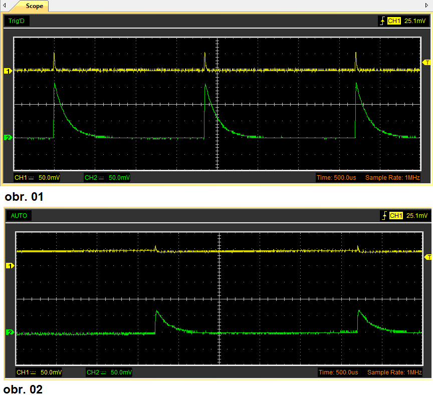

Všetko funguje ako má až na to že "výstup" (laser) vyzerá byť "modulovaný" .
Teda pri kreslení obrázkov sú kreslené prerušovanou čiarou .

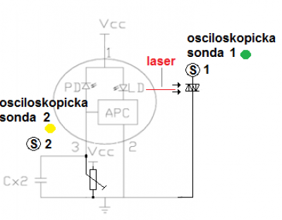

Po chvíli premýšľania (ako môžem zmerať "signál" laserového lúča ) ma napadlo nižšie "nakreslené" zapojenie .
Pokiaľ som trimer vytočil ku "plusovému" napätiu tak sa laserový lúč začal "vypínať / zoslabovať " .
Pokiaľ som trimer vytočil ku "GND alebo zápornému " napätiu tak laserový lúč začal "svietiť trocha silnejšie " ale nenašiel som nejako žiadnu zmenu pri kreslení obrázkov alebo zmene laserového "signálu" .
Prešiel som nejaké manuály okolo toho ale nenašiel som nič kde by sa písalo o tom že práve výstup z týchto modulov je "modulovaný" (možno som zle pozeral) .....
