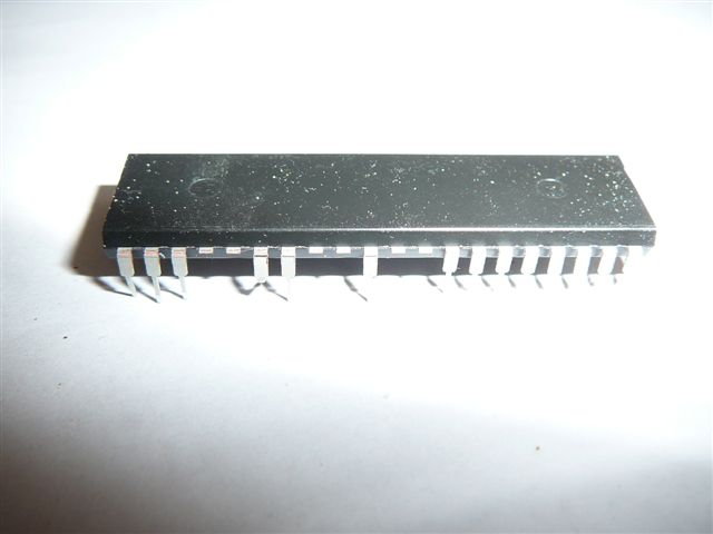

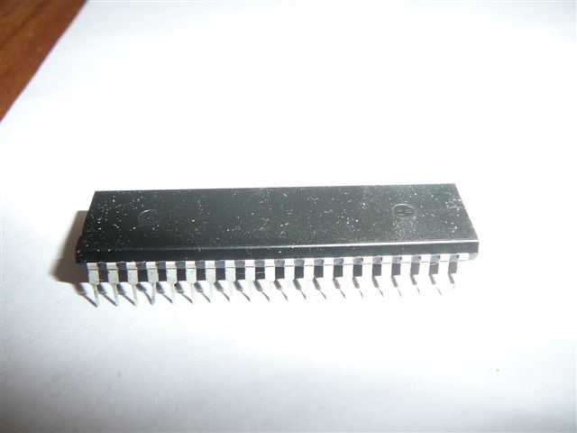

rnbw píše:Piny nevydrzia ani jeden ohyb? Ak sa budu lamat rozumne (tzn. nie hned pri puzdre), tak ich po ulomeni prispajkuj naspat. Alebo vyber paticu z plosaka a prispajkuj ju zospodu (ale tam asi nebude dost miesta).

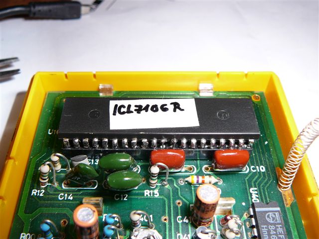

No právě, že vydrží jen jeden ohyb a když se ti nepodaří ho ohnout na poprvé přesně, tak potom už jen stačí s ním trochu pohnout zpět a upadne. Dodatečně mě napadlo, že kdybych po částečném ohnutí ohyby pocínoval, možná by to zpevnilo piny. Ale asi by fakt bylo jednodušší naletovat na ten šváb drátky, tak, aby šel šváb zasunout obráceně do patice. Můžu vyndat toho ulámaného švába z koše a zkusit mu opravit ty ulámané piny
Tak na to koukám a vidím, že jedna stran švábu se ohýbala úplně u švábu a tam je to dobré, piny drží, ale na druhé straně se ohýbaly piny v původním ohybu obráceně a tak ta měď praskla. Zkusím ty co ještě drží zaletovat a zpevnit ohyb a na ty chybějící zkusím naletovat drátky, ale dám si to do patice a už s tím pak nebudu hýbat
