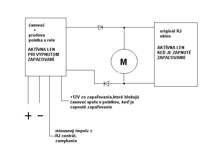

Ľudkovia ja Vám všetkým čo najviac ĎAKUJEM, ale ja potrebujem len niečo, čo po krátkodobom pripojením na mínus zdroj /krátkodobe pripojenie cca.1-2 sekundy z centrálnej jednotky zamykania na mínus pol zdroja/ zopne časovač , ktorý zopne rele pripojenia napájania k motorčeku okna. Keď okno dojde na doraz, tak sa aktivuje prudova poistka a tá rozopne rele napájania motorčeka a vyresetuje časovač. Dúfam, že sa na mna nikto nehnevá, že tak vymýšľam..... :oops: VDAKA ZA ĎALSIE NAVRHY, SCHÉMY A HLAVNE ZA NERVI SO MNOU.
780529
Příspěvky: 131
Registrován: 11 zář 2007, 00:00
#53 Příspěvek od 780529 »
Ludia, jednoducho povedané. Predstavte si, že uzamknete vozidlo. RJ centrálu vytvorí impulz pripojením k zápornému polu baterie tak cca. na 1-2 sek. To aktivuje časovač, ktorý zopne rele napájania k motorčeku okna, ten začne okno vyťahovať a to až sa úplne uzavrie, aktivuje sa prúdova poistka a ta rele rozpojí. Samozrejme ak je okno vytiahnuté tak prúdova poistka sa aktivuje hned a hned rozpojí rele.
VIEM, ŽE SA VYJADRUJEM NIEKEDY DOSŤ ZLE ZROZUMITEĽNE ŽE ČO VLASTNE CHCEM. :oops: :oops: :oops:

780529
Příspěvky: 131
#55 Příspěvek od 780529 »
to Marie Fůrie:
Mohol by som Ta poprosit, či by si mi prekreslil z tvojho návrhu ovládania len to čo ja potrebujem?????? pRE LEPŠIE ZORIENTOVANIE SA ŽE ČO TO VLASTNE JA CHCEM BY MOHLA POSLÚŽIT BLOKOVÁ SCHÉMA.
MAJ EŠTE SO MNOU TROCHA STRPENIA. DIK.

Ještě je nutné vědět, jest-li je nebo není motor v klidovém stavu odpojen od kostry(GND). Jsou oba vývody "volné"? :wink:
780529
Příspěvky: 131
#57 Příspěvek od 780529 »
podľa toho čo ja viem, tak obe kontakty motora by mali byt v kludovom stave ukostrené.

Marie Fůrie
#59 Příspěvek od Marie Fůrie »
780529 píše:podľa toho čo ja viem, tak obe kontakty motora by mali byt v kludovom stave ukostrené.
V tom případě se můžeš jít klouzat, těžko zavřeš okýnko, jestliže po vypnutí zapalování RJ oken ukostří oba konce motoru. Takže by si to chtělo udělat v tom jasno, já těch schémat nebudu kreslit deset.
