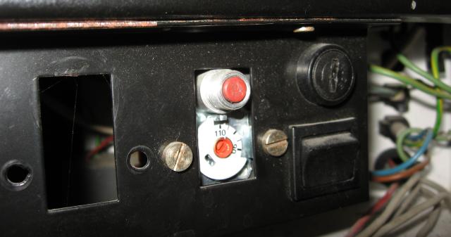

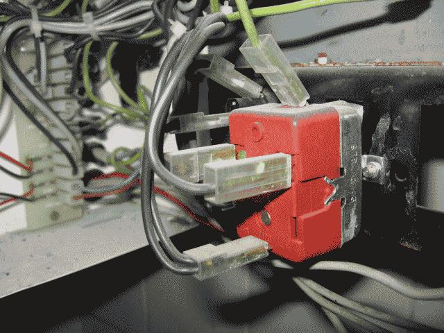

dajda píše:Zkontrolovat přítomnost plynu ,jistota že ti jde až k ventilu,pokud ano zkontrolovat cívku plynového ventilu,musí být na ní 230V pokud je ,(musí zvednout sedlo plyn.ventilu) vyměnit častá závada.Může tam být i modulační cívka na 24V,¨ted presně nevím co tam Protherm cpal za typ ale každopadně zkontrolovat ,připadně napiš typ ventilu a co si zjistil

IMG_0013.jpg- zezadu
- (72.25 KiB) Staženo 127 x
IMG_0012.jpg- zepředu
- (36.58 KiB) Staženo 115 x
