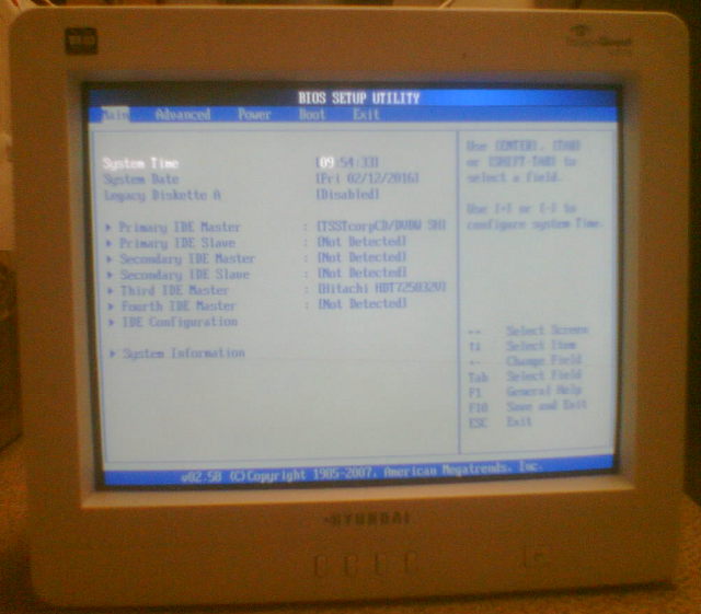

Oba FETy som teda skratoval, monitor zlozil a zapol - v textovom mode krasny obraz, korekcia podusky v menu reaguje :) Takze uz len kupit tie FETy.
Fotka z kvalitneho fotaku v mobile :D
(43.03 KiB) Staženo 113 x
