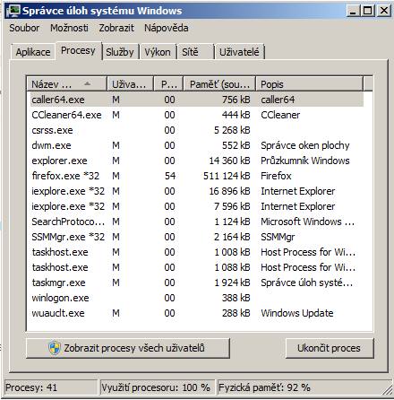

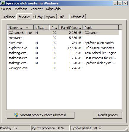

Tak opět řeším závadu 100% využití cpu na nb - 100% využití prakticky trvale hned po startu systemu Win7 - pc tak pomalý že je prakticky nepoužitelný. Obnovil jsem system do stavu po základní instalaci, poté je to chvíli ok (využití cpu třeba jen 0-10%) - přikládám přehled běžících procesů v tomto stavu. Po nějaké době běžné práce opět 100% (prakticky trvale) - v příloze přehled procesů v tomto stavu. Mám i log z hijackthis pokud by mi ho chtěl někdo zkouknout
(128.96 KiB) Staženo 69 x

V tom spravci uloh tukni v te horni liste na procesor at se ti to seradi od nejvetsiho zatizeni. Pak bude videt ktera sluzba, aplikace to dela. Pak se uvidi co se zjisti. U me to delal svchost exe. 100 procent procesor a pomalu 4GB RAM vyuzita. Notas byl nepouzitelny. A ted v klidu spusteny jen os a zatizeni je okolo 6 procent

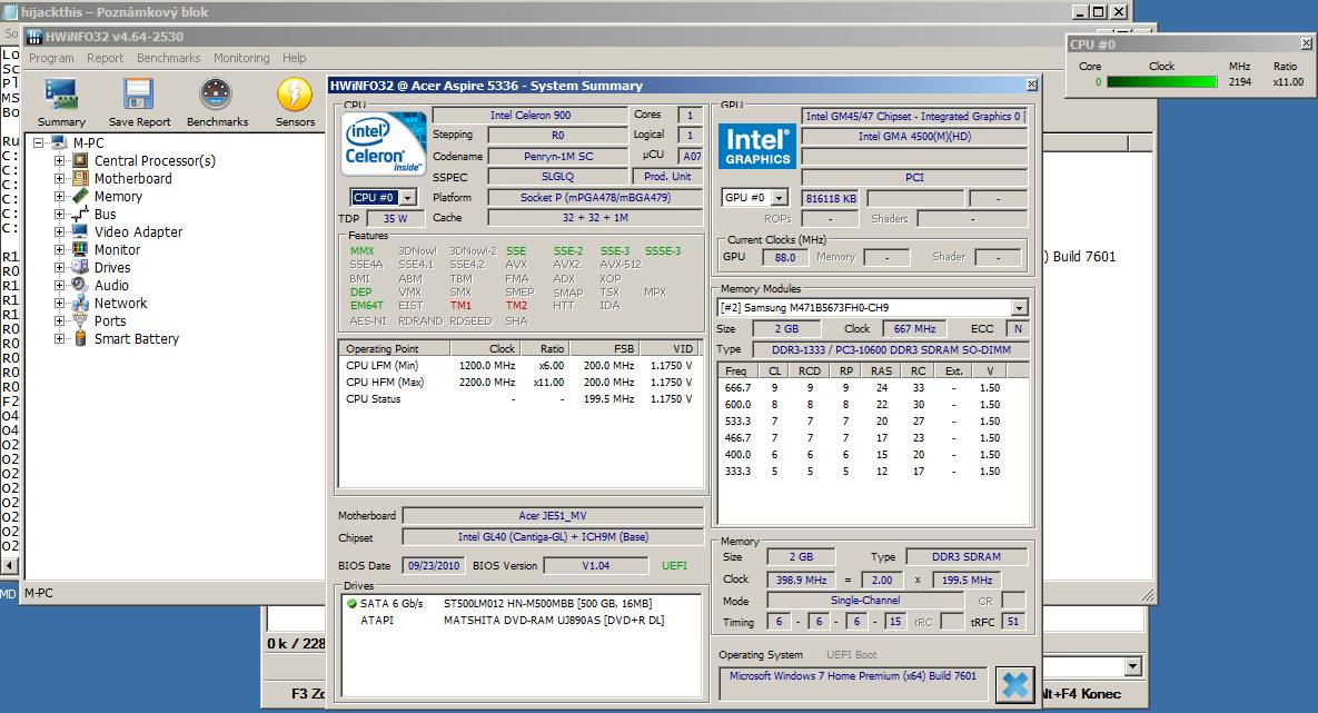

To máš ale 64bitovou verzi W7, ne?

Příště klikněte na to "zobrazit procesy všech uživatelů". Takhle je jen vidět, že vám 54% bere Firefox, což taky není málo, ale to asi nebude ten problém.
Těch 100% to dosáhne i bez spuštěných aplikací? V tom případě je potřeba to rozklikat. Bohužel pomalý CPU v kombinaci jen 2GB RAM a Win7 64bit spolehlivě zabije samotný Windows update, obzvlášť pokud se updatuje třeba .net. Nedávnu jsem tu měl netbook s Atomem a bylo to něco podobného. Pokud si systém usmyslel a stahuje vám Win10 (které pak nepůjde nainstalovat :-) ), tak jen kontrola správnosti stažení na takovém CPU zabere věčnost, zvlášť když paměť je obsazena a spoustu věcí wokna odsunuly do swapu.

jo je tam 64bit, doporučujete tedy raději 32bit na tento pc?
ano 100% dosáhne i bez spuštěných aplikací
Příspěvky: 8276
#52 Příspěvek od xsc »
Pokud jsou jen 2GB paměti, doporučuji 32 bit, 64 bit až od 4GB. Wokna jsou příliš rozežraný systém.
