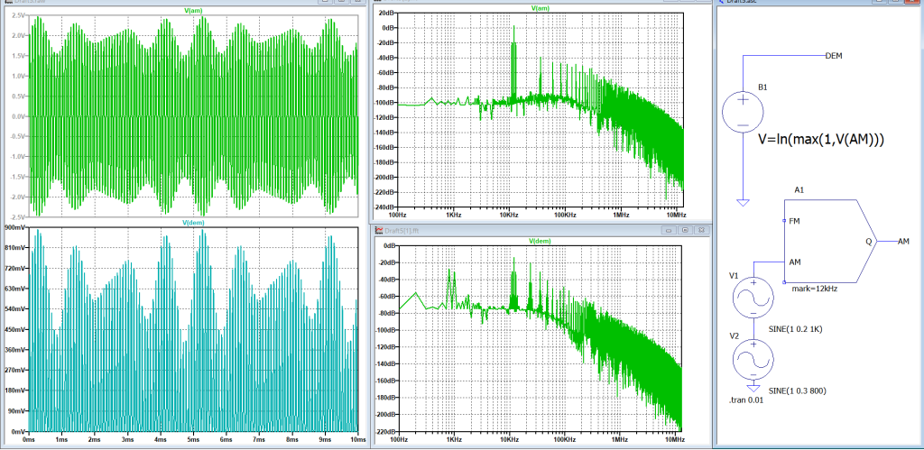

Matematicky to funguje. Např. nosná 12 kHz modulovaná signály 800 Hz/30% a 1 kHz/20% prohnaná logaritmickou funkcí produkuje mj. ty modulační kmitočty.

To je ono. Nedokázal jsem to odborně popsat, ano pocitově s různými kmitočty, modulačním zdvihem a hlasitostmi k demodulaci dochází na té nelineritě. :beer:
Odpovídá tomu i míra zkreslení slyšitelné modulace oproti originálu. Žádné výšky, prochází jenom basy a kmitočty nejlépe do asi 300Hz. A taky to asi nějak souvisí se zrcadlovými postranními pásmy AM modulace, kdy vzniká 12kHz - 300Hz = 11700Hz a 12kHz +300Hz = 12300Hz.
