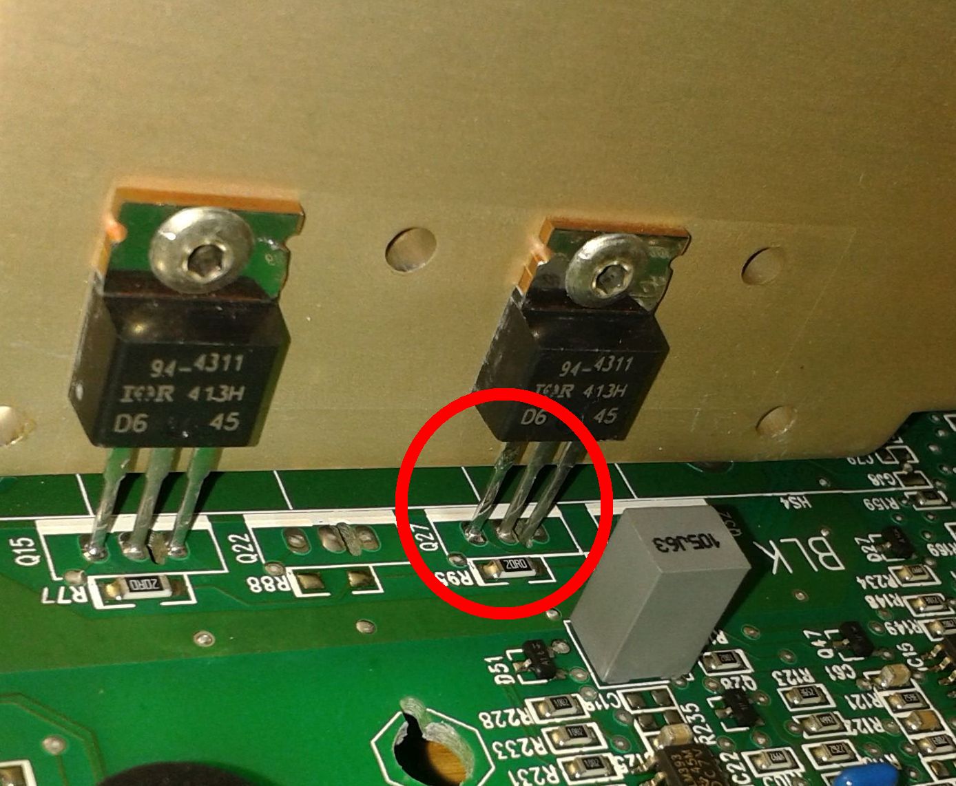

Zdravím všechny, nechtěl jsem zakládat nové téma. Řeším Smart UPS APC 1000 SUA1000I číslo DPS 640-7732H REV 9. UPSka malinko přebíjí akumulátory, ale na to jsem zde našel informace. Otázka a prosba zní - na DPS je FET Q27 (součástí můstku), který je už z výroby blbě osazen, tedy jedna nožka (D nebo S) je ve "vzduchu". Můžu to opravit aniž bych musel řešit nějakou kalibraci případně další upravy nastavení FW? Děkuji za rady.[/img]

#59 Příspěvek od rnbw »
Skutocne je vo vzduchu? Tipujem, ze z druhej strany dosky bude noha prispajkovana.

Příspěvky: 5495
Bydliště: Plzeň
#60 Příspěvek od workhard »
Nevím, no, díra vypadá vyfrézovaně a neprokoveně na rozdíl od té správné vedle.
