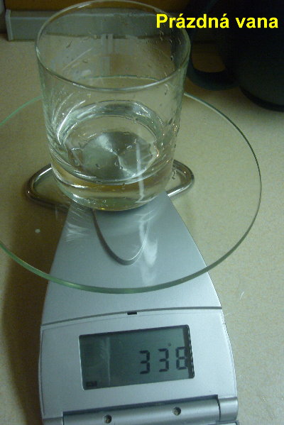

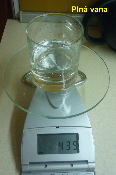

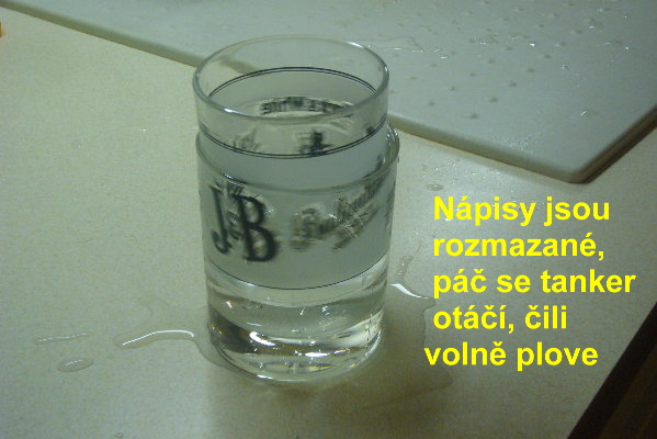

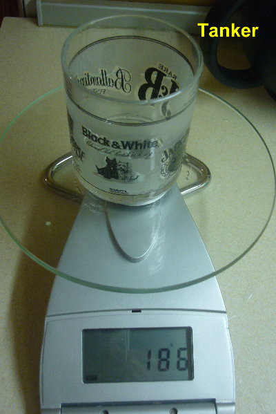

PavelFF
Příspěvky: 5328
#60 Příspěvek od PavelFF »
Připravil jsem obrazovou dokumentaci pokusu se dvěma skleničkami. Jsou jiné, než v mém předchozím pokusu, protože jsem chtěl naznačit, že vnitřní sklenička je volně plovoucí a nikoli ležící na dně. Za tím účelem jsem použil tanker s nápisy a roztočil ho a měl by být máznutý. Je to vidět jen částečně.
Z pokusu opět plyne zdánlivý rozpor, že 101 gramů vody v nádrži unese loď těžkou 186 gramů.
Sám musím přiznat, že kdyby se mě někdo u piva zeptal, jak to bude s tankerem na 100 litrech vody, rozhodně bych si jistý vůbec nebyl a spíš bych se klonil k názoru, že ducne na dno.
Jiná věc je, že si někdo nedá říct ani přes vytrvalé vysvětlování okolí a ještě používá k argumentaci ten samý zákon a přisuzuje mu výklady,které tam nejsou. Nějak jsem z té staré knížky nepochopil, co je tam vlastně špatně a proč by Archim. zákon platil jen někdy ve spec. případech.
Je to trochu jako s Cimrmanovou filozofií. Někdo považuje za důležitou vodu okolo lodi, jiný zase vodu, co tam vůbec není, protože v tom místě je místo ní trup. Jak může neexistující voda unést loď? :)
