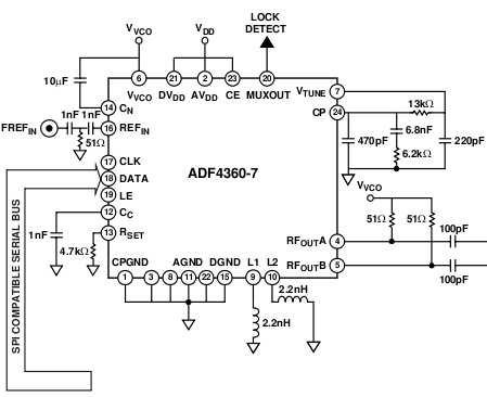

Pokud si nebude příliš lámat hlavu s rychlostí přeladění, tak si vpohodě vystačí s integračním článkem, nebo může rovnou použít dolní propust z datasheetu.

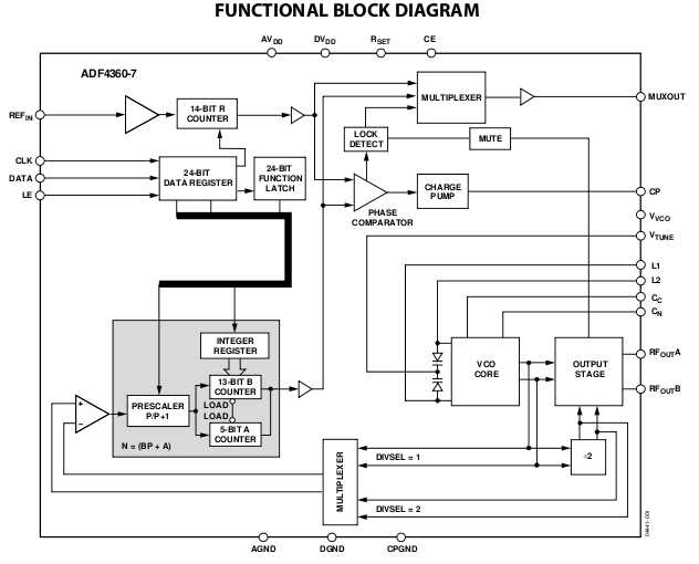

(30.62 KiB) Staženo 149 x
(18.62 KiB) Staženo 151 x

Uff........ pokud ti de dobře aj, tak to klidně přelož a výsledek můžeš dát i sem, třeba ti to někdo podle toho kompletně navrhne a napíše, ale pokud to dobře chápu, tak máš za úkol sestavit obvod, tedy k tomu zapojení, ktere je výše přidat procesor, který nastaví ADF, nějaký krystalový oscilátor jako zdroj kmitočtu(např.: http://www.gme.cz/cz/index.php?product=132-040) navrhnout mezi něj a ADF nějaké přizpůsobení, aby to přibližně sedělo impedančně a amplitudově (ADF-3,3V, osc-5V) - nejjdnodušší způsob bude odporový dělič, spočítat indukčnost L1, L2, Cc, filtr mezi Vtune a CP (tady spíš jen přeložit postup, jak se tyto obvody určují, protože máš kliku a příklad v datasheetu přesně sedí pro pásmo GSM), navrhnout napájení 5V a 3,3V stab + filtrace, určit vhodnou hodnotu P/(P+1) (nejspíš asi 16/17), určit R, což bude 16MHz/10kHz=1600(pro krok 10kHz) a potom hodnoty A a B pro každý kanál (za P se dává nižší hodnota, tedy 16), popsat algoritmus jak dojde k zachycení a co pro to musí udělat řídící uP (v tvém případě asi jen překlad) a pak možná napsat program pro uP (to se domluv s vedoucím), před to dáš nějakou pěknou pohádku, jak to všechno funguje, jaký je rozdíl mezi PLL s řízenou a neřízenou předděličkou (pokud dáš mail, tak můžu zaslat nějaké materiály, kde je to pěkně vysvětlené), co PLL musí pro GSM splňovat, co jsi bral v úvahu, co jsi zanedbal atd...
