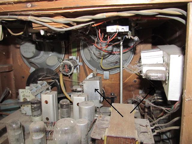

teď mi přivezl známý Tábor II v nálezovém stavu, ale překvapilo mě docela profesionální dodělání VKV, nevíte co je to za úpravu . Na šasí je vstupka s ladícím kondíkem a na boku skříně MF. Apropo neměl by někdo knoflík hlasitosti a zadní stěnu?
(69.66 KiB) Staženo 138 x

Pokud mohu z fotky usoudit, tak jde o nějaký amatérský udělátor pro příjem VKV ve staré normě OIRT, kde už v současnosti nic nevysílá. Novalová elektronka která je na snímku vidět je asi (?) ECC85.
Jinak se připojuji k názoru, že kazit historické rádio takovými překopávkami je škoda, když se na jeho gramovstup nebo vstup pro mikrofon může připojit výstup z nějakého současného přijímače s rozsahem VKV tak, jak to bylo výše popsáno.
