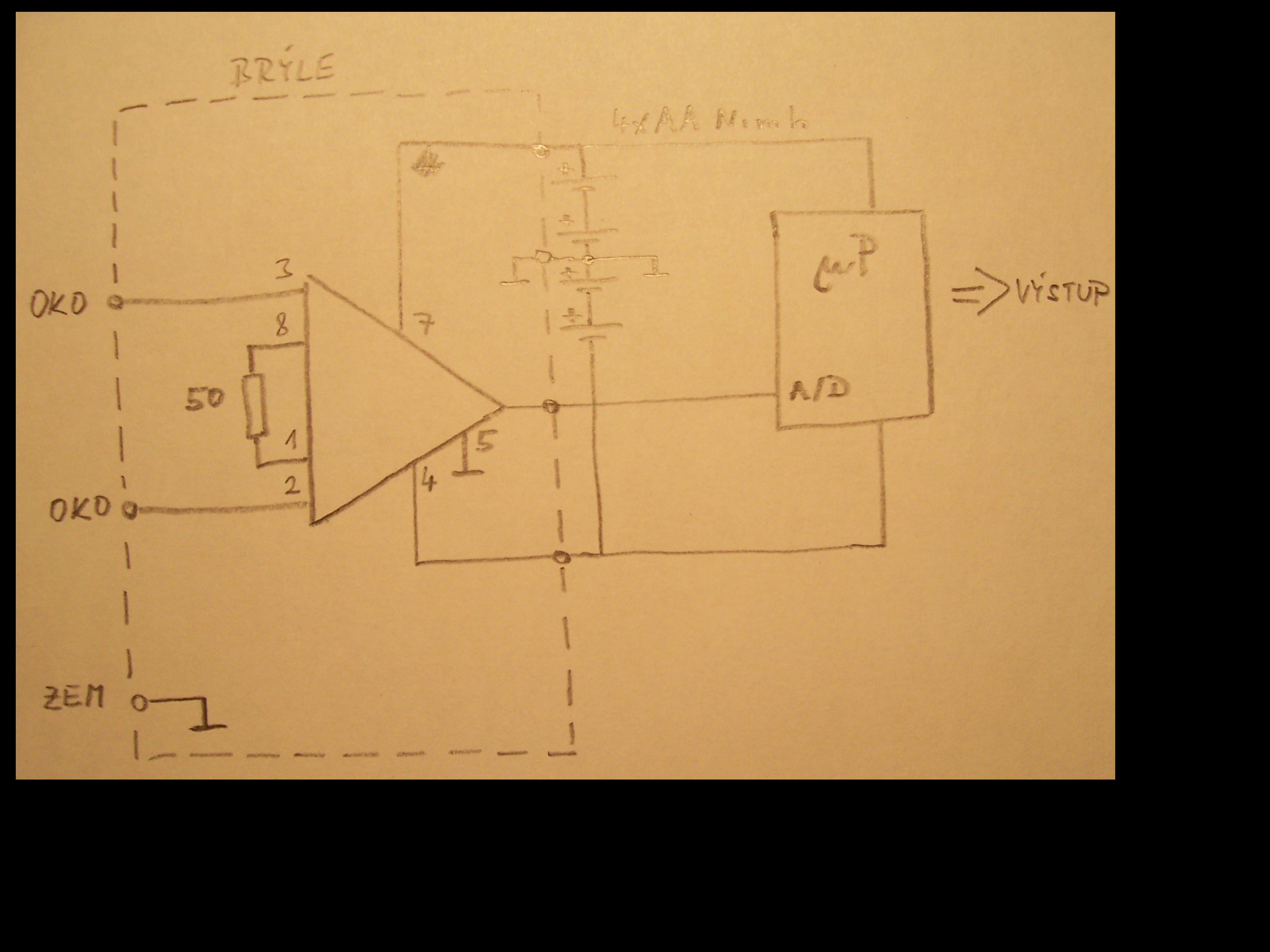

1)o tom že by to bylo vhodné umístit do brýlí jsem se zmínil v reakci na tvé první schéma na první stránce, jen pro ujasnění přiložím hrubý náčrt

teď k technice, hrubý náčrt řekne asi nejvíc, chybí nějaka bižuterie, oba póly napájení zablokovat proti zemi kondenzátory, třeba těch 10uF + 100nF, baterie by šli třeba časem zaměnit za knoflíkové typy, pozor na překročení max. napájecího napětí na procesoru
z brýlí by pak vedly 4 drátky do elektroniky, dál budou potřeba 3 elektrody, 2 na oči, třetí někam na hlavu, krk... nevím nutno vyzkoušet a dodržet stejný materiál všech elektrod .... celé zařízení izolovat a nepropojovat třeba s PC, s tím se dá expermentovat později, pro experimenty stačí multimetr na výstup zesilovače

alles
Příspěvky: 481
Registrován: 21 čer 2005, 00:00
Bydliště: Pardubice
#60 Příspěvek od alles »
myslím, že Čust je jedním z nejfundovanějších v tomto oboru na bastlírně, to jen na jeho obhajobu...jinak se s ním ztotožňuji...
takže symetrické napájení obvodu je nutné pro jeho správnou činnost, vývod 5 musí být zapojen na střed napájení (viz katalogový list výrobce), to že to funguje i bez něj nevylučuju, ale pro opakovatelnou výrobu je to nepoužitelné..
co se týče vstupu převodníku: signál sejmutý na elektrodách má nějakou polaritu, protože nemůžeš určit jakou, musíš umět zesilovat signál obou polarit takže 1mV na vstupu máme 1V na výstupu při otočení polarity vstupu je to ale -1V aha, a kde ho asi vezmeme když to máme napájené 5V....
při symetrickém napájení můžeme dostat třeba z napětí +2mVproti středu napájení napětí 2V a z -2mV -2V, víc už moc ne protože nás limituje napájení
když zem procesoru připojíš na zápornou větev napájení (viz obr.),máš při nule mezi vstupy zesilovače cca 2,4V na vstupu převodníku(polovina napájení)(tedy ideálně, ty stím máš trochu problém..) když budeš pak snímat elektrodami +nebo -2mV bude na vstupu převodníku 4,4V nebo 0,4V
třetí svorka - zem, je důležitá, protože každý ze vstupů zesiluje pouze v tu chvíli, kdy napětí mezi zemí baterek a vstupem je menší než napájecí, jinými slovy když nespojíš zem se sebou můžou ti oba vstupy "utéct za roh" díky posbíranému rušení a na výstupu zesilovače budou haluze
typy pro další experimenty:
- krátké kabely, nepřidržovat rukama...
- tělo je jako zkušební zdroj nepoužitelné , doporučuju tužkovou baterku s děličem z odporů 100Kohm a třeba 68 ohm, mělo by to dávat kolem milivoltu, na tom se dá něco měřit
- co se stane když krátkými dráty propojíš oba vstupy se zemí(středem napájení) na výstupu by mělo být kolem nuly
- co se stane když jeden vstup odpojíš od země a přivedeš na něj 1mV proti zemi?
ELEKTRODY NECH TEĎ BÝT, AŽ BUDEŠ VĚDĚT ŽE ZESILOVAČ ZESILUJE, ZAČNI S POKUSY NA SOBĚ...
