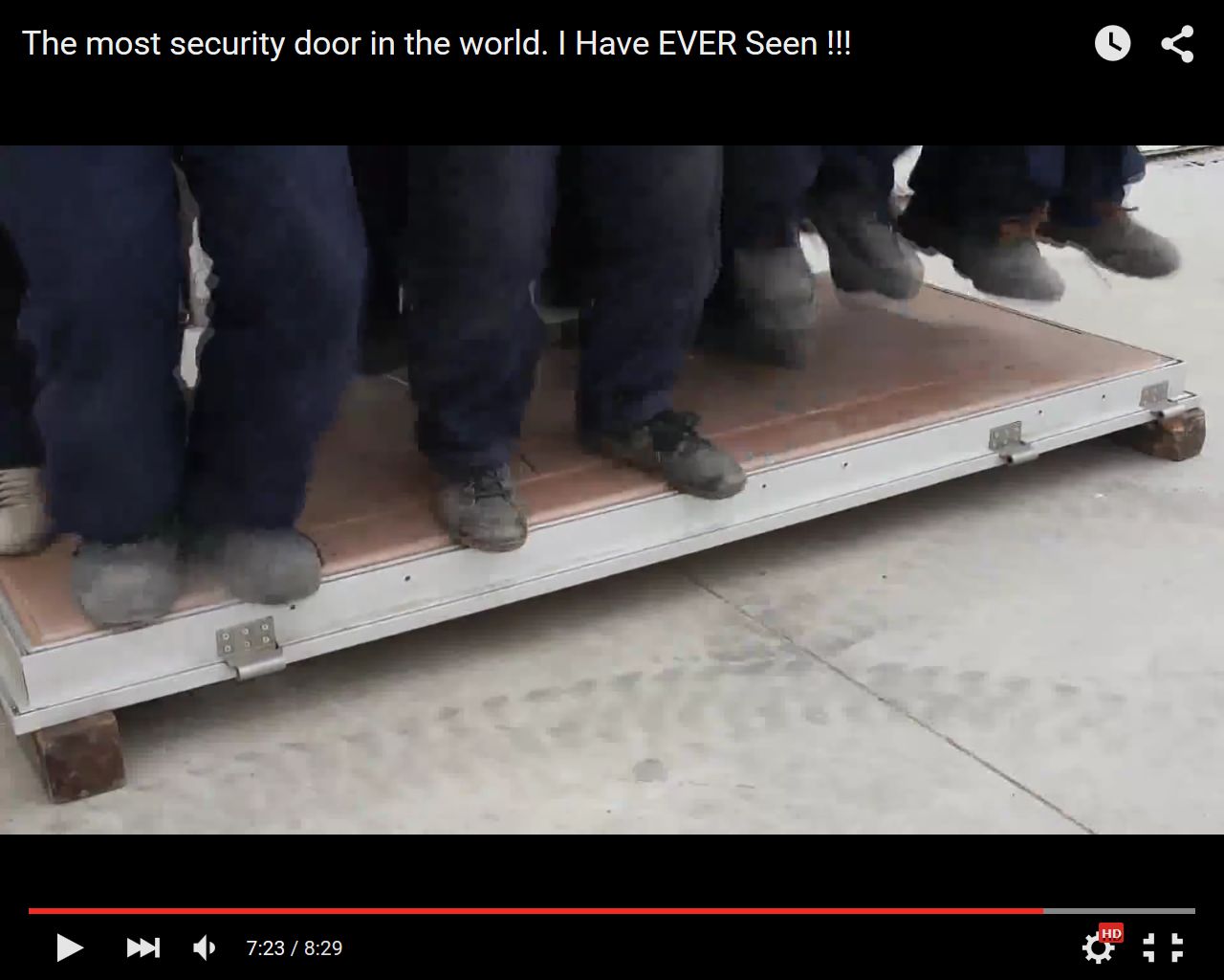

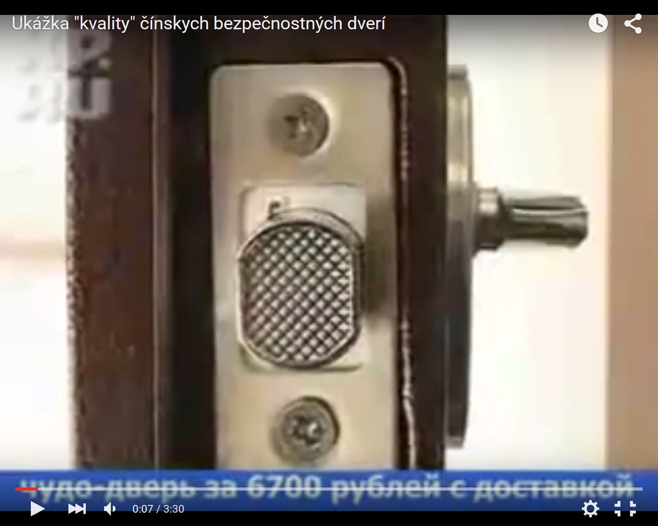

#47 Příspěvek od Hydrawerk »
Myslel jsem, že tohleto je možný jenom v Rusku, ale asi ne. Velmi, velmi podobné dveře jsem dnes viděl v brněnském Hornbachu.
https://picasaweb.google.com/1062642188 ... 6655972785
http://www.navratdoreality.com/?p=view&id=7129
https://www.youtube.com/watch?v=MCgCWyxs6Ns
Byl tam ten stejný přídavný zámek.
O podvod se nejedná, ty dveře nejsou prodavané jako bezpečnostní, bezpečnostní třída tam není vůbec udaná.
Přesto budí dojem masivních dveří. Čepy vyjíždějí do podlahy, do strany i nahoru. Stojí tam asi 4500 Kč.
Měl by je dovážet tento dodavatel. http://www.okdoors.cz/prime/florencja A zase je to právně v pořádku, protože dveře nejsou nazývány bezpečnostními.
Podobné dveře jsou tyhle. https://www.youtube.com/watch?v=fTTjEiTD_dE
pridavny zamek
(91.77 KiB) Staženo 130 x
Naposledy upravil(a) Hydrawerk dne 19 čer 2016, 23:36, celkem upraveno 2 x.

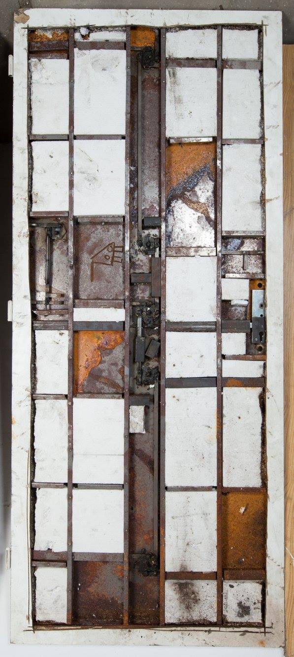

Hydrawerk
Příspěvky: 8517
Bydliště: Earth
#56 Příspěvek od Hydrawerk »
Tohle by měly být asi 5 let staré bezpečnostní dveře od známého výrobce. Mě to připadá jako Napako. http://www.qsystem.cz/bezpecnostni-dvere.html
Co myslíte vy?
(140.01 KiB) Staženo 121 x
