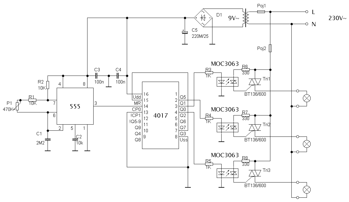

Žárovky blikající podle programu

Proč byly ty triaky a optočleny vlastně vyvinuty?
Tady se přímo nabízí řešní s optotriaky MOC3063 doplněnými o triaky např. BT136/800. Ještě si to raději promysli.
Tady jsem ti to nakreslil:
discol.png- (43.38 KiB) Staženo 119 x
ja mu to vnutil hnedle na zacatku, ale ad laboruje s relatky, min ho to nakope...

discodriver_PEAR8_1996.pdf Je tam i verze napájená bezpečným napětím.
