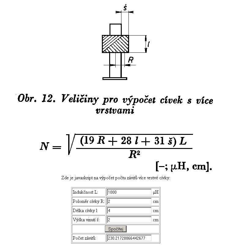

vypočítal jsem si tu indukci té cívky a vyšlo mi cca 15 závitů při 5 mh a při tloušce drátu 0,5 mm a cívky 40mm já dával již zmiňovaných 100 závitů na stejném jádře s tím samým drátem a bylo to málo :( :cry: :x
#53 Příspěvek od ok1hga »
vasaa3a píše:cca 15 závitů při 5 mh a při tloušce drátu 0,5 mm a cívky 40mm já dával již zmiňovaných 100 závitů a bylo to málo
. . . tak znova, žádná cívka ti basy nepřidá !
každý filtr a to výhybka v bedně je, má svůj průchozí útlum . . .
mám ten pocit, že si pleteš i jednotky . . .
na obrázku je screen z výpočtu vzduchové cívky s impedancí 1 mH . . .
jen pro představu . . .
(52.1 KiB) Staženo 86 x

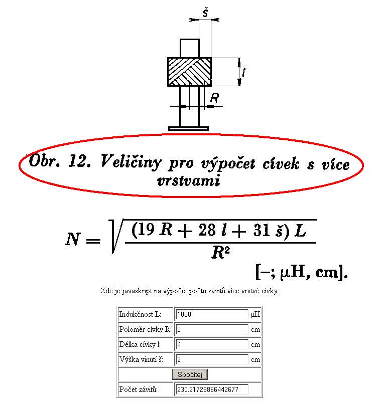

prosimtě není blbost ji ji navít jednovrstve? (samozřejmě s výpočtem)
#58 Příspěvek od ok1hga »
a jak jsi přišel na to, že je to jen pro jednovrstvové cívky ???
(63.4 KiB) Staženo 57 x
